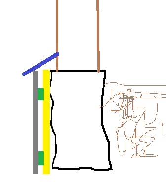

Endal ka plaanis vana maja vundament ära soojustada. Kuidas oleks tulemus kõige parem? Vundament on madal ja tehtud kividest, kas see tuleks ennem sirgeks valada ja hüdroisolatsioon peale kanda või pole seda vaja? Endal oli plaanis makroga peno külge panna, roov ja vundamendi plaat või midagi taolist. Tegin ka joonise, et kas selline lahendus on mõtekas? Kas tagasitäide tuleks teha kruusaga või sobib ka väljakaevatud muld?
