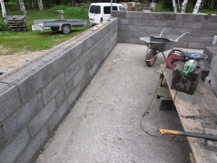

Re: Dilemma, kumb ajaliselt varem ?
Muidugi võib olla mõnel juhul otstarbekas aknad-uksed enne. Näiteks argumendiks võib olla raha või aja nappus ja soovitakse esmajärjekorras saada karpi kinni. Või siis näiteks talve külm, mis segaks betoneerimist.
Aga enamus argumente on betoonpõrand-enne kasuks.
Tihti valatakse betoonist "must" aluspõrand juba enne välisseinte ehitamist. Näiteks plaatvundament on erijuhtum, kus muudmoodi ei olegi võimalik.
Aga ka lintvundamendi puhul võib põrandaplaadi enne välisseinte ladumist valada. Väga hea on siledal betoonist alusel edasisi töid teostada.
- pilt_1.jpg (192.78 KiB) Vaadatud 1354 korda

Betooni puhul on tõesti põrand enne, siis ei pea tekkiva niiskuse pärast aknaid lahti hoidma.
