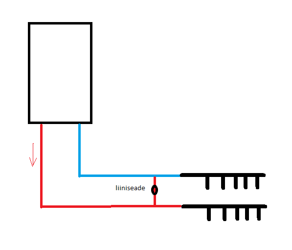

Seinal tiksub Junkersi gaasikatel ZW-14-2DHAE, mille miinimum väljatuleva temperatuuri saab seadistada 40C peale. Ei tahaks kasutada mitut pumpa, kuna katlas kõik vajalik juba ju sees. Kas asi toimiks nii, kui seadistaks katla 40C peale ja laseks otse kollektorisse ja sealt edasi põrandasse. Liiniseadme paneks vahele, et vältida pumba tühja tööd kui kontuurid suletud. Järgi tuleb sinna 1. bet põrand 40m 16mm alupex 2. bet põrand 30m 16mm alupex 3. puitpõrand soojusjaotusplaadiga 30m 20mm wirsbo 4. puitpõrand soojusjaotusplaadiga 45m 20mm wirsbo 5. puitpõrand soojusjaotusplaadiga 60m 20mm wirsbo. Tubadesse termostaadid ja kollektorile mootorid peale.
Kas äkki on ka spetsialisti, kes antud töö ära tahaks teha?

Ei näe probleeme ühenda ära ja kui katla pump ei jõua lükata siis pane enne kollektorit uus pump juurde.

Veikko kirjutas:Ei näe probleeme ühenda ära ja kui katla pump ei jõua lükata siis pane enne kollektorit uus pump juurde.
Kas ei peaks kohe nii tegema, et ei oleks tarvis hilisemat ümbertegemist??? :shock: :banghead:

Aga võibolla ei pea ümber tegema. Sinna pumba lisamine ei ole mingi töövaev ja suur lisakulu. Projekteerija poole pöördumine oleks kohe lahendanud selle asja. Mina isiklikult poleks projekteerijat tülitanud nii lihtsa asjaga, paneksin katlapumbaga süsteemi tööle kui toimiks siis pump juurde. Nii et külaline peksa parem pihku mitte oma rumala peaga seina, lõhud veel seina ära.

Veikko kirjutas: Aga võibolla ei pea ümber tegema. Sinna pumba lisamine ei ole mingi töövaev ja suur lisakulu. Projekteerija poole pöördumine oleks kohe lahendanud selle asja. Mina isiklikult poleks projekteerijat tülitanud nii lihtsa asjaga, paneksin katlapumbaga süsteemi tööle kui toimiks siis pump juurde. Nii et külaline peksa parem pihku mitte oma rumala peaga seina, lõhud veel seina ära.
Viimane lause on küll sul väga teemasse.
Sellest, kas pump on väike, ei saa sa paraku enne aru, kui väljas läheb tõsiselt külmaks. Sel juhul peab põrandaküttes olema dT 5 kraadi, et põrandasse ei läheks liiga kuum vesi. Ja hakata talveks sellist riski võtma, nagu ei tasuks. Siis pead nagunii projekteerijaga konsulteerima. Miks mitte teha seda kohe.
