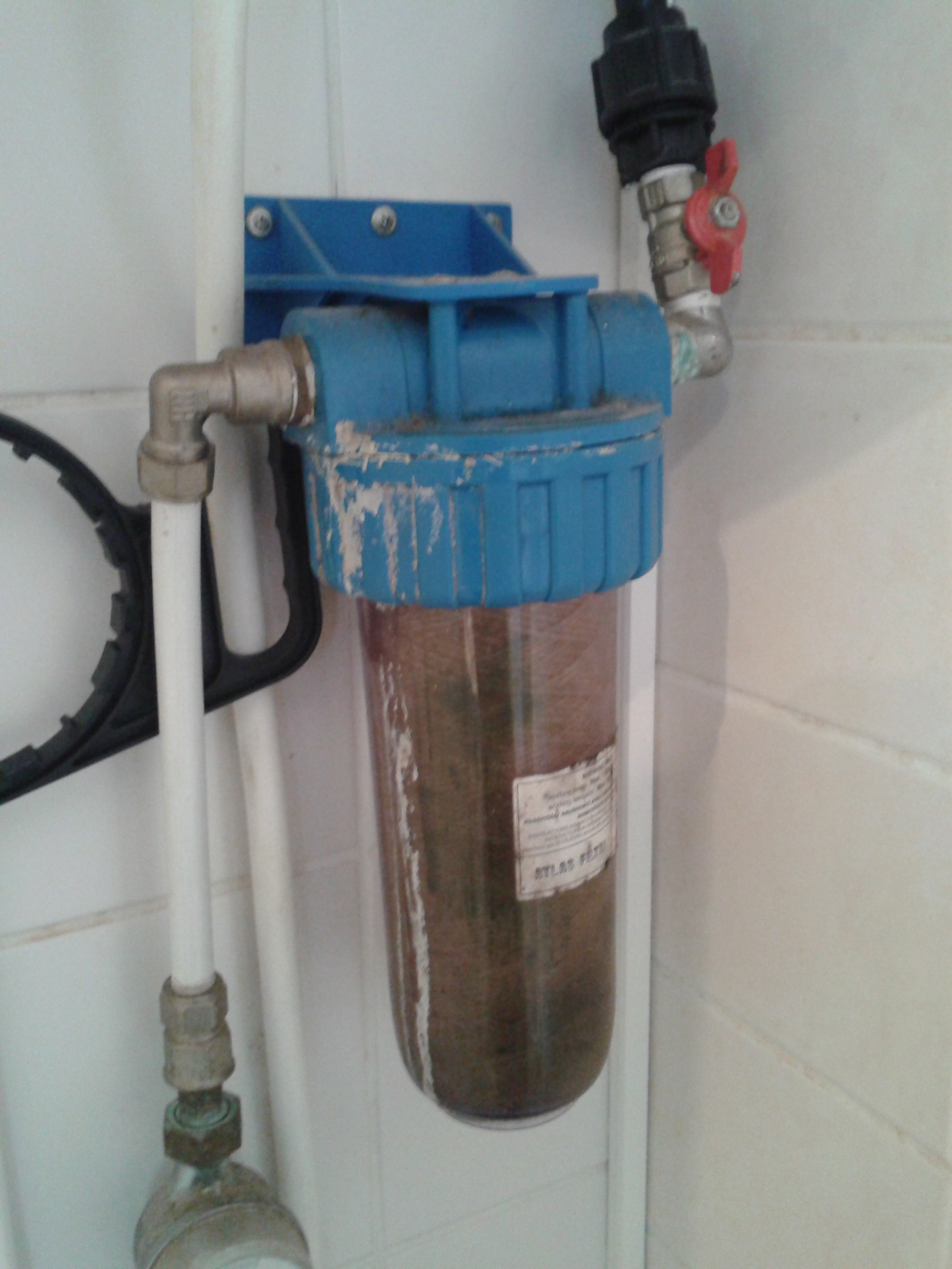

Probleem selline, et nüüd oleks vaja filtri element vahetada, sest seal käib mingine elu juba sees :lol:
Sai ostetud see võti bauhofist, aga ei sobi sellisele filtrile, mis mul on:
http://www.bauhof.ee/p/filtri_kinnitusv ... ior/472312
Pilt:
Ühesõnaga oleks vähe teistsugust võtit vaja, kustkohast osta :scratch: ?

Täismees peaks selle käega jõudma lahti keerata. Natuke võib enne kruvikeeraja ja haamri abil koputada sinna sakkide vahele lahtikeeramise suunas.

Pärast vaja kinni ka see ju uuesti saada, nii et kruvikeerajaga veel kallale ei lähe....

Täis mees teeb nii: sisendkraan kinni, majatorustiku surve maha (nt valamu kraani avades), seejärel on filtri keere käega lahti keeratav, pärast uuesti kinni ka, nii tugevasti kui võimalik. Harilikult ei jää filter lekkima. Kui jääb, no siis tuleb võtmega takka pingutada. Või pole tegu piisavalt täis mehega.

rein113 kirjutas:Harilikult ei jää filter lekkima. Kui jääb, no siis ...
... on tihend katki.
Ei ole seal vaja midagi hirmsasti pingutada. Paras jagu nö. tunde järgi.

Pildiltki näha ju, et seal keermeliim/hermeetik vahele pandud, et ei lekiks...

Ei ole keermeliim,toru lihtsalt lekkinud,ja sellest kuivanud nire peale jäänud.
Enne lahtikeeramist surve maha lasta,muidu naljalt lahti ei tule.

no mismoodi see filtri vahetamine surve all käikski?
Üks variant on veel mässida nahast püksirihm õiget pidi ümber ja siis keerata sellest sabast sikutades. Sinna saba vahele võib ka puust kaika vahele pista vms. Lahti tuleb mühinaga....

Hiid kirjutas:no mismoodi see filtri vahetamine surve all käikski?
Käib nii,et keeratakse peakraan kinni ja mõeldakse,et nüüd vesi kinni.Kinni küll.aga surve sees.Ja survestatult ei taha see mutter kohe kuidagi lahti tulla,peksa või püksirihmaga.

Minu Atlas'e filtril on peal veel väike keeratav korgi moodi asjandus, millega saab kenasti surve välja lasta.

laurit kirjutas:filtril on peal veel väike keeratav korgi moodi asjandus
Sellel ei paista küll olevat. Ilmselt on see kahepütilstel. Minu omal on ka.

Täitsa võimalik, et on kahepütilistel. Mul on kahepütiline.

Ostsin ka kunagi Atlas filtri võtme, silma järgi nagu õige asi aga tõepoolest hammas ei klapi. Ju siis vanematüübilisele ei sobi.
Siiani kasutan auto õlifiltri "võtit", eesmärk pühitseb abinõu.

püksirihmaga siis proovisid?

Sain käega lahti...
