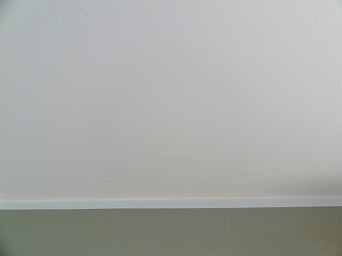

Paluks asjatundjate töökäiku, materjalivalikut ja arvamust, miks üldse on sellised praod tekkinud - kas on tegu kehva plaadikinnituse ja karkassiga, või on ka looduslik maja vajumine/liikumine mängus. Tegemist 5 kordse uusehitisest kivimajaga Pirita kandis.

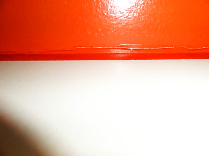

Ühe toa terve ülemine seina ja lae ühenduskoha akrüül on lahti, kas lõigata see välja või tõmmata uus õhuke kiht pragunenud kohale peale?
Pilt Pilt

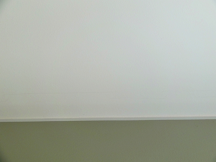

Ca 10 cm kaugusel seinast laes on terve lae ulatuses väikesed praod...?
Suht seina ja lae ühenduskoha äärest jookseb pragu...

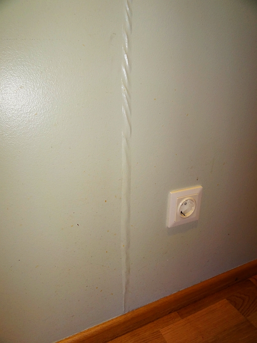

Kõige suurem ja nähtavam asi maast laeni - selle paranduskäik huvitab ka kõige rohkem. Oma peaga lõikaks tiriks nii palju kui võimalik ja nii vähe kui võimalik vana paberi välja, paneks uue paberi, äkki ka mõned kruvid juurde, ja siis pahtel krunt värv. Terve sein läheb uuesti ülevärvimisse nagunii.

Kui akrüül on lahti, siis tuleb kindlasti ära lõigata ja uuesti akrüülida, aga kui lihtsalt peenike prigu, siis piisab uuesti üleakrüülimisest. Olenevalt sellest kui suured on laes vuukide praod või kui lahti vuugiteip/-võrk, siis kas täielikult lahti lõigata ja parandada praoteibiga (Tesa-l on selline teip, aga kallis) või ise olen paiganud ka õhukese klaasriide ribaga, mida müüakse ehituspoodides ka jm kaupa (1m laiune, aga lõikan ise vastavalt vajadusele 3-5cm ribad). Alumisel pildil olev jama tuleb kindlasti täielikult lahti võtta ja parandada paberteibiga.
Pragude teipimiseks pahtel tähistusega "J" (Sheetrock-l musta kaanega) ja laiendusteks valmispahteid (Shhetrock 3+, Vivacolor F, vms kasutamiseks koheselt valmis pahtlit). Teipidest kasutan Eurocel või Tesa maalriteipe. Odavamatel kipub aeg-ajalt teibi äratõmbamisel liim mitte teibi, vaid seina külge jääma.

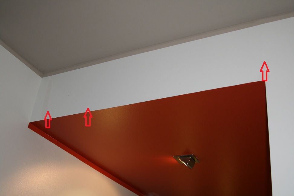

Kõik on ilus, koridori ripplagi, meeter lai riba, kolmest kipsitükist pandud..., pilt petab, aga silmaga on ilusti eristatav paberi punnitamine. Millegipärast ma arvasin, et ajal, kui see maja ehitati, ei olnud kipsiplaadil mingit väärtust, aga hoopis vastupidi.
Ja mind on küll õpetatud vuuke mitte nurka tegema, nagu see paremal pool on. Eriti tehakse neid vigu uste akende juures ja pärast imestatakse, miks praod tulevad...:banghead:
