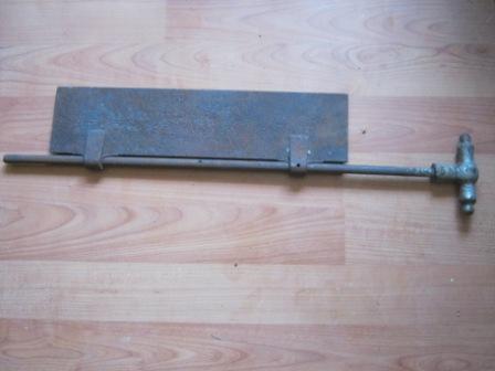

Leidsin oma varude hulgast huvitava klapi, millele ei oska kindlat eesmärki anda.
Ise paneks ta pliital praeahju kõrvale, et juhtida vajadusel gaasid otse lõõri. Kus selliseid, aga tegelikult kasutatud, see oleks päris huvitav küsimus, sest teine selline leidub veel ja too veel kaunima käepidemega( jäi kaunistama ühe talu riiulit Saarel).
Kui keegi teab, siis igatahes tänud ette ja võin pitsi viina ka valada ;) .

Nägin ühe vana pliita sees kahe lõõri süsteemi. Soojus sai minna kas ühest või teisest soojaseinast läbi. Sellist klappi seal ei olnud. Kui aga nüüd mõtlen umbes sellise klapi sinna vahele, siis saaks erinevaid soojamüüre teadlikult juhtida. Muidu mõtlesin, et seal oleks ju võinud olla üks suur soojamüür.
Seal pliitas sai vana ja uus kuidagi imelikult kokku ja ilmselgelt ei olnud tegu originaalsüsteemiga. Sellest ka ilmselt klapi puudumine.

Uurisin vahepeal raamatut :" Kodin tulisijat" ja lk 62-63 on räägitud just sellisest klapist. Kasutatakse kamina neelus ja on seal põõrdsiibriks. Neelu koht on kõige kitsam ja saab sellist väikest siibrit kasutada tõepoolest... kuigi see ei tundu just eriti kasulik soojuse salvestamisel.

Lahtisel koldel ehk veel, aga tõsisemal kütjal sulab vist ära :D

Tundub, et lahtises kaminas vist toimib. Kaminas läheb ju 10-15 korda rohkem külma õhku korstnasse kui ahjul.

Selle mõõtmed on ilmselt umbes 260x60mm?
Ise panin kunagi ta just praeahju kõrvale kuhu see tegelikult ongi mõeldud. :)
Sihukene pliit selle klapiga:

See on huvitav pliita Sul!!! Nagu Soomes. Eriti stiilsed on Soomes sellised veepaagid.
Ise ma selliseid klappe kasutusel pole kuskil näinud igatahes. Tänud Anski!!
