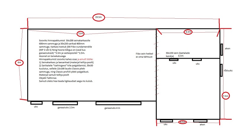

kuna konkreetsem projekt pole hetkel käepärast, siis joonistasin hoone lihtsama programmiga ning sooviks antud hoone püstitamisele hinnapakkumist PS'i või mailile livia@hot.ee
Objekti asukoht: Tallinn
Sooviks hinnapakumist ainult tööle (materjal tellija poolt) antud hoone püstitamiseks: (joonis manuses)
Seinakarkass tuleb 50x200 prussist mis toetub FIBO 200 MP 3 või 5'le ning 600 sammuga
On ka üks kandev vahesein 50x150 mis jääb sarikaid pikemas osas toetama.
Sarikad tulevad 50x250 prussist ja on 400 sammuga ehk siis 6meetrised seinast seina (räästa osa tuleb hiljem juurde lüüa väiksemast prussist)
Katusekate on Classic profiiliga plekk.
Hinnapakkumist sooviks kahes osas:
1) Seinakarkassi püstitamine ning sarikate paigaldus
2) Sarikatele ''isegingava'' kile paigaldamine, 50x50 tuulutus, 22x100 laudis (classic pleki sammuga) ning classic pleki paigaldamine ilma lisaplekkideta
Kõik materjalid on tellija poolt kuid konkreetsema jutu puhul võib hiljem ka materjali hinnad üle vaadata.
Samuti oleks tore teada ~kuluv aeg antud tööde tegemiseks. Tööde algus hiliskevad 2012 (mai/juuni oleneb ilmast ja võimalustest vundamendi tegemiseks)
Lisana sooviks FIBO 200 (MP3 või 5) ladumise ruudu/kivi hinda 5 rea vundamendi ladumisel taldmikule 65m2
Muidugi peab töö olema kvaliteetne ja korralik ning loomulikult seinad/katused vinklis. Praktiseerijatel pole mõtet tülitada.
Tänud !
Sooviks Hinnapakkumist

Joonis on illustreeriv ning tegemist pole teab mis pilvelõhkujaga millele vaja täpset ja konkreetset projekti. Mustvalgel kirjas mida teha vaja ja joonisel mõõdud. Tark oskab sellest järeldada, kuluva aja ning ligikaudse hinna teha mille alusel konkretsemalt plaane edasi arutada. See et siin puudub projekt ei peaks küll kedagi vaevama muidu kasutaksin teist keskkonda. Kuid keegi peab ju ikka hiilgama oma *hiilgavate* sõnavõttudega Kui ei meeldi, ära loe ja hoia plats puhas.Eestikinnisvara kirjutas:Muidugi jah... Teil paistab küll suht "konkreetne" jutt olema.

Illustreeriva joonise põhjal on pinda 129,75 m2,kui projekti pole ei hakka midagi pakkumagi.
Nende andmete põhjal saab teha üksnes "illustreeriva" hinnapakkumise.
Ilma projektita ehitamine on kõikide p.....keeramiste ema.
PS: Kui saab projekti võib pakkumise teha ja AINULT võtmed kätte variandina.
