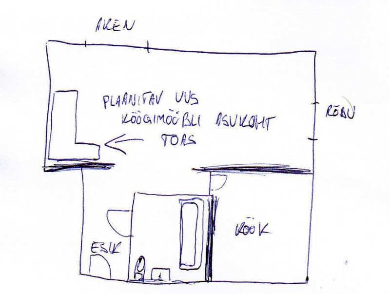

Ühetoaline Mustamäe korter. Olemasolevasse kööki plaanin magamistuba, ning parim köögimööbli asukoht oleks elutoa teises seinas. Kanalisatsioon ja püstakud asuvad vannitoa esikupoolses kauges nurgas.
Kas ja kuidas on selle teostus võimalik? Kas saab torud vedada põranda alt, ning kas/ kui palju tõsta tervet esiku põrandat, või teha aste? Muud variandid?

Kui kalletega ei anna, siis juhul, kui mälu mind ei peta (pole välistatud), on olemas miskid pumbad, mis suruvad selle reovee kanalisatsiooni ja sai neid isegi vist kraanikausikappi paigaldada.

Kas ikka kuidagi ei kannata ilma mingi pumba jamata? Mitmes korrus? Kui kõrgel on püstaku äravoolu ava vannitoas? Püstakuks vana malmtoru?

Viimane korrus, 5/5. Püstaku materjali ja äravoolu kõrguse jään hetkel võlgu, ei ole mõõtnud. Aga kui kõrgel peaks äravoolu ava olema, või selle uus asukoht olema?

Kui pikk vahemaa on uuest valamu asukohast kuni püstakuni? Kui teha püstakule väljavõte vastu põrandat siis võimalik ka otse toru viia põranda alt 3-5m peale kallet vaja 5cm nii et peaks toimima ilma igasuguste pumpadeta ja toru viia põranda alt. ennem muidugi kui püstaku kallale lähed konsulteeri ühistuga!

U 4-5m tuleb vahemaa. Tänud, uurin ühistult edasi.

Mida see pump ikka juurde annab? Toru tuleb siiski põranda alla peita ju s t, et esiku põrandat tuleks igal juhul tõsta. Vajadusel püstakusse või vanni alla uus väljavõte tekitada. Kui harud on kokku toodud naabri lae all, siis tuleks mõelda võimalus kuidagi seal ühendada.

Kalletega see teema välja ei anna vist ühelgi juhul:-( Vahemaa jääb liiga pikaks. Mu teada vene majades on põranda betoonpind umbes 5cm allpool olemasolevat pinda, seega toru ise juba ju 50 miinimum, köögile vähemalt. Muidugi oleneb kõik sellest kui palju viitsid põrandaid tõsta? Kui pole probleem üldise astangu tegemine, siis ei soovitaks panna solot. Võiks ikka toimida vanal viisil niiöelda....

Puuri mõnda kohta auk ja saad teada palju põrandat tõstetud on, siis saad teada palju kõrgus juurde vaja, et norm kalle äravoolule jääks (1cm/m). Pelgurannas 71 a. ehit. panelkal oli 7-8 cm laag ja puitlaastplaat, soojustuseks oli puhvaikad ja muu ehitusprügi.

Toru võid ka paneeli õõnsusesse peita. Kinntus ikka kanduritega muidugi.
Võta koridori põrand lahti kuni paneelini ning vaata kas öönsus jookseb vannitoa poole.

Mismoodi on võimalik mitmed meetrid sirget kanalitoru paneeli sisse ajada, ilma, et seda paneeli kapitaalselt ei lõhuks?

Kapitaalselt lõhkumine tähendab trosside ja armatuurvarraste läbilõikamist. Need muuseas ei asu õõnsuses. Vahelae paneelidesse lõigatakse ka suuremaid avasid kommunikatsioonide ja korstende jaoks näiteks.
Probleem pole pigem õõnsuses vaid selles, et arvatavasti tuleb õõnsuses olev kanalitoru isoleerida, et solin allakorrusele ei kostaks. Kuid villad on olemas ning variant on ka vahtu kasutada. 50 toru peidab vabalt õõnsusesse. Kuna õõnsusesse minekul on vaja kasutada mõningaid põlvi, siis võiks kaaluda varianti koridori puhastusots jätta. :hello:
