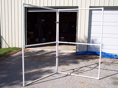

Mul on vaja ehitada jäigast 1 1/2" torudest kerge raam ja selleks on vaja:
1 1/2" schedule 40 jäik PVC toru
90 kraadiseid põlv
90 põlv
90 põlv
T-3 ühendus
T-3 ühendus
T- kujulised ühendused
Valmis raam näeb välja selline:
valmis PVC torudest raam

Ikka võib, kuigi esimeses postituses on ju kirjas, et "...Mul on vaja ehitada jäigast 1 1/2" torudest kerge raam..." :D
Lihtsalt kokku/lahti monteeritava raami sain valmis ja tulemusega igati rahul. Raamile tõmban takjariba aasadega läbipaistmatu ja tugeva kile ning lõpptulemuseks on tuult ja-või kohaliku valgusreostust blokeeriv ajutine sein.
3 paneelist koosnev "sirm" seisab väga hästi püsti ning selle kokku/lahti monteerimine võtab aega vaid paar minutit.

Ei hakanud asja keeruliseks ajama ja puuri mul ka pole :)
Kuna raamid käivad juppideks (ainult 120 cm, horisontaalsete torude otsa on liimutud t-kolmikud ja alumiste otsadesse põlved) ja peavad olema lihtsalt transporditavad, kasutasin ma "liigendiks" kõige lihtsamat ja odavamat moodust - kaablisidemed (cable ties). Liigendi peamine eesmärk on ju tegelikult raame ajutiselt koos hoida.
Kasutada võib ka neid plekist toruklambereid (?), mida saab kruvikeerajaga pingutada.
