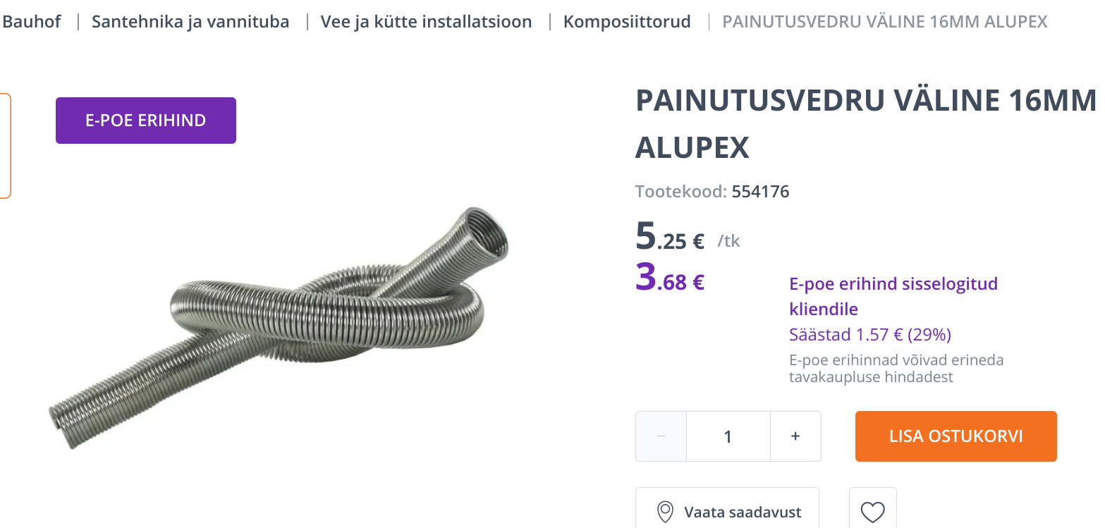

Kuid tegelikult tahtsin küsida hoopiski seda, et kumb oleks parem 20mm alupex, kas see mis on rullis ja sirgu ei taha minna või hoopiski too, mis müüakse sirge latina? Kas need on üks ja sama toru, mida saab kasvõi põlveotsas 90' nurgaks painutada?
Mul AluPexiga kogemust pole, hoian sellest eemale, ise pigem PEX'i mees. Aga võiks eeldada, et mingi põhjus on, miks nii rullis kui sirget müüakse, vast ei anna rullmaterjal siiki täiesti sirgeks tagasi painutada. PEX'il saad panna 90-kraadise "nurgahoidja", midagi sarnast, nagu pesumasina solgitorudel on. Kahtlustan, et AluPexil sama raadiuseg nurka painutades, eriti ilma painutusrakiseta, tuleb mõlk kergelt sisse. Rakisega võibolla ka saab. PEX talub ka läbikülmumist.

Crown kirjutas: 20 Aug 2024, 21:35 ....
Rullis oleva toru visuaalselt ilusti sirgu saamine on päris aega võttev protsess ja ei tasu vaeva, kui on võimalus osta kohe sirge toru.
Toru painutamiseks on selline rakis, millega saab ühtlased raadiused:
