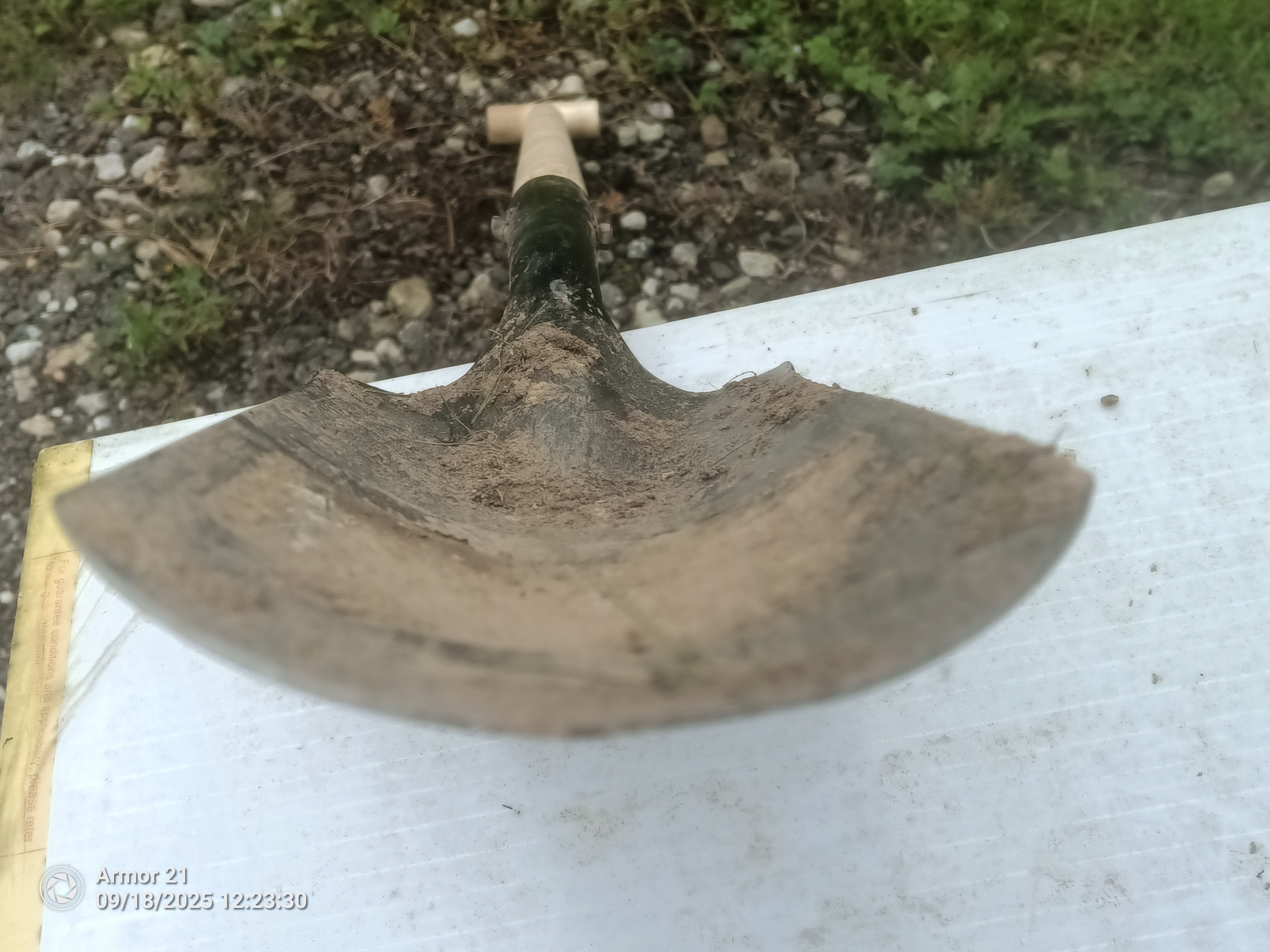

See mees, kes jõuab 40cm pika ja kitsa teraga labidaga pinnast kraavist välja rebida jõuab ka sellise labida tera pooleks murda. Et selline labidas kestaks peavad tera küljed üles olema keeratud. Varem paigaldati kaableid "ketiga" (traktori taga). Neist asfaldi ja külmunud pinnase frees tegi vaid 11cm laia kraavi, kuni 1,2m sügava. Selle põhja silumiseks ja kivide välja õngitsemiseks sai omal ajal kitsaid labidaid tehtud.

nagu ma juba mainisin, on mul oma eluga ka muud peale hakata, kui labidaga kümneid meetreid kraave kaevata lihtsalt selle pärast, et saaks kaevata. Mul krundil piisavalt ruumi väikese ekskavaatori jaoks, kuid kuna ekskavaatori toomine ja viimine on ka töö, siis suures naiivsuses arvasin, et saan selle 3m. jupiga ise hakkama. Lõpuks kulus selle pooletunnise kopatöö peale terve päev.Kohe näha, et tõsine spetsialist, kes on koguni ISE 3m kraavi kaevanud!
Kuna see tundub sinu jaoks nii oluline, siis olen kunagi noores põlves 80'nendatel paar aastat töötanud (sisuliselt labidamehena) nii maaparanduses, kui näiteks survekanalisatsiooni maha pannud. Ma tean nii mõndagi kraavide kaevamisest ja labidaga vehkimisest.
Teoreetiliselt küll, juhul kui nad on vaja suruda samale sügavusele. Mina väidan, et pole erilist vahet kas suruda 15cm laiune labidas 40cm sügavusele või 20cm labidas 25 cm sügavusele. Kui maapind on ühtlaselt pehme, lähevad nad mõlemad üsna sarnase pingutusega sinna sisse. Kui maapind on tihe ja kõva, siis on suhteliselt suurem tõenäosus, et 40cm pikkune labidas kohtab oma teel kivi või juurikat, või lihtsalt ei lähe sügavamale, suru palju tahes. Höördejõud läheb sügavamal järjest suuremaks. Proovi näiteks 5cm laiust ja 80cm pikkust raudlatti üleni maasisse suruda ja vaata, kas õnnestub. Kuna ta on sarnase pindalaga ja tunduvalt kitsam, peaks see ju imelihtne olema.Ehk, kõvasse savipinnasesse, kuhu laia labida sisse surumine on võimatu, on võimalik kitsas labidas sisse suruda ja selle labidaga kaevata.
Kolmas kord. Kui sul on õnn elada kohas, kus maapind on pehme ja kraavid kitsad, madalad ja lühikesed, siis anna minna. Kaeva oma kraave nii kuidas soovid ja millega soovid.
Sa esitasid küsimuse, miks ei ole kitsaid labidaid müügil ja me oleme sulle siin korduvalt seletanud miks. Enamikul inimestel, enamikes kohtades, enamike asjade jaoks, pole sellist labidat lihtsalt vaja, või on tema kasutamise effektiivsus suhteliselt madal.

Kust selline katkiminemise ja mahategemise foobia on pärit, kui asja enda olemusest aimugi ei ole?jyrikg kirjutas: 18 Sept 2025, 11:55 See mees, kes jõuab 40cm pika ja kitsa teraga labidaga pinnast kraavist välja rebida jõuab ka sellise labida tera pooleks murda. Et selline labidas kestaks peavad tera küljed üles olema keeratud. ....
Minul seda teada vaja ei ole ja neil, kes ise labidat ei kasuta, ei ole selle teadmisega vist sammuti mitte midagi teha?
Ega ma ei müü seda, et peaks kaupa kiitma, vaid tutvustan väärt tööriista omadusi neile, kellel võib sellist vaja minna.
Tavalise Fiskarsi labida lehe paksus on 1,7mm (mõõtsin ära) aga sellel labidal on 2mm ning enne murdub poes müüdav, 40mm läbimõõduga pehmest puust labidavars, kui see pikk ja nõgus leht.

sa vist ei ole tegelikult ühegi labida tera tagurpidi murdnud? Kõik labidad on nõgusad.enne murdub poes müüdav, 40mm läbimõõduga pehmest puust labidavars, kui see pikk ja nõgus leht.
Mida pikem ja kitsam on metallist leht, seda kergem on teda murda. Lisaks suuremale jõuõlale pikema tera tõttu, on oluline materjali ristlõike pindala. 150x2mm labidal on see 300mm2 ja 200x1,7 labidal on see 340mm2.
Iseasi on muidugi see, et taolise pika teraga labidaga pole nagunii võimalik kaevata kõva ja kivist kohta, kus teda oleks võimalik ära murda. Kui ta üleni pehmesse pinnasesse suruda, siis tõepoolest, murdub enne vars tagant ära kui teraga midagi juhtub. Samas kui ots ikkagi mõne kivi taha kinni jääb, murdub ta kindlasti lihtsamini tagurpidi, kui tavaline labidas.
