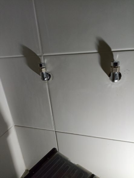

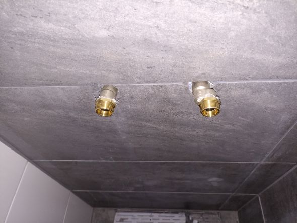

Nonii, selle teema murega sain hakkama. ;)
Muude väljavõete pärast ma väga eriti muretsenud, kuid duši segisti ühendamine oli väike(?) probleem. Hakkama sain. Koostöös tellijaga lahendaime asja nii, et keerasin seinast VK väljavõttele 1/2 SK/VK radiaatorite jaoks mõeldud 10mm nihkega ekstsentriku, selle eksntriku VK-le üleminekule keerasin otsa ülemineku 1/2 SK-lt 3/4 VK-le. Paar pilti kah.

Urmas kirjutas: 02 Veebr 2023, 19:36 ...keerasin otsa ülemineku 1/2 SK-lt 3/4 VK-le.
Pildilt ei saa aru aga kas selle messingist ülemineku otsa saab ikka tihendiga segisti mutri kinni keerata? Mõned otsad on tehtud olematu otspinnaga nii et kinni keerates lõhub tihendi ära - ilmselt seetõttu, et on ette nähtud tihendamiseks väliskeerme poolt lina või toruteibiga.

Walter2 kirjutas: 03 Veebr 2023, 09:20 Pildilt ei saa aru aga kas selle messingist ülemineku otsa saab ikka tihendiga segisti mutri kinni keerata? Mõned otsad on tehtud olematu otspinnaga nii et kinni keerates lõhub tihendi ära - ilmselt seetõttu, et on ette nähtud tihendamiseks väliskeerme poolt lina või toruteibiga.
Katsetasin juba ja millegipärast ei tilkunud. :scratch: ;)

Õigete tihenditega saab heaks küll, kummitihendid kipuvad sellise terava serva peal purunema jah

Tiemmel on laia servaga. Liiga lai? https://vvs.ee/toode/ahenev-nippel-v-s-2/

aero kirjutas: 03 Veebr 2023, 21:26 Tiemmel on laia servaga. Liiga lai? https://vvs.ee/toode/ahenev-nippel-v-s-2/
Näh, kus sa enne olid selle viitega? ;) Arvatavasti oleks see nippel olnud ideaalsem, aga vähemalt tulevikuks hea teada. Kui ikka tellija peab 2x kuus hakkama segistite tihendit vahetama, eks tunnistan viga ja vahetan välja. Samas ega originaalekstsentrikute serv ka just kõikse laiem ei ole, ehk rohkem lihvitud.
Minu jaoks on teema ammendatud ja tänan veelkord kõik arvamuste-mõtete-viidete eest!

Kuna tellija tundis huvi, et kui suur on ektsentriku ja ülemineku serva laiuste vahe, siis käisin kohalikus poes ja huvi pärast mõõtsin ära. Üleminekul oli selleks numbriks 1,64mm ja ekstsentrikul 1,86mm. Kas see 0,22mm vahe mõjub nii hullusti? :scratch:

Ei tohiks mõjutada. Kunagi olen keeranud jõuga tihendid puruks, kuid teisel katsel pingutasin segisti mutreid "tundega" ja siis jäi kogu asi pidama. Kuid kui lõikab ikkagi tihendid puruks siis on ju alati võimalus liidesed ümber vahetada.
