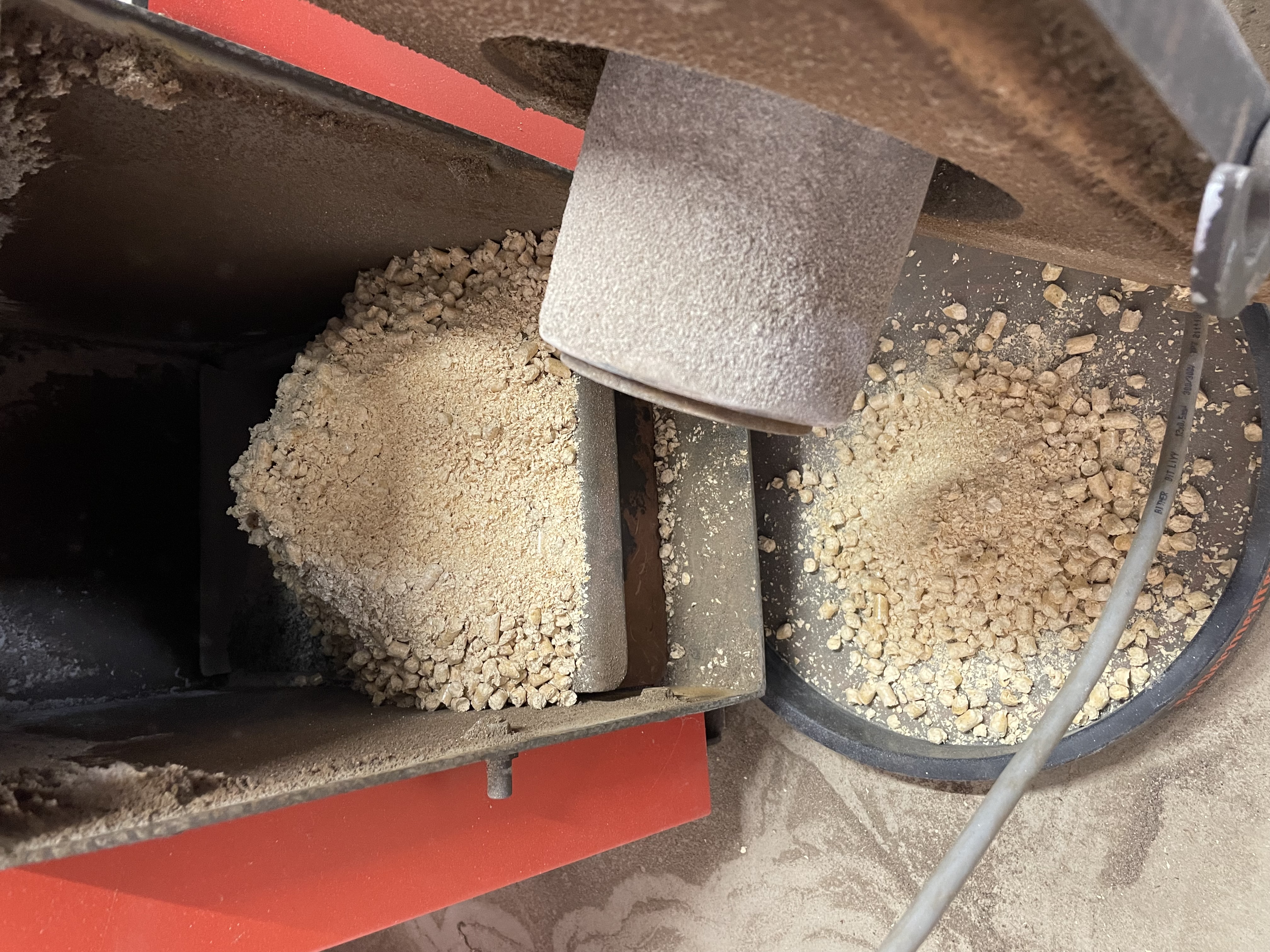

Sooviks abi pelletkatlaga. Nimelt lasin 3-4 aastat tagasi paigaldada pelletkatla. Kõik toimis ilusasti kuniks eelmisel aastal tuli välja vahetada süütepulk. Pärast seda algas probleem, mida pole siiani suutnud lahendada.
Mingil põhjusel ei toimu katlas süütamist, kuid samuti ei tule ka veateadet. Tigu annab kogu aeg graanuleid ette ja aju ütleb, et toimub süütamine, kuigi seda ei juhtu. Lõpuks on katla temperatuur juba langenud ja tigu söödab ikka katlale graanuleid juurde. Kui katla välja lülitan ja ära puhastan, siis töötab kõik jälle nii nagu peab, kuniks ühel hetkel jälle sama probleem. See aasta on kolmel korral seda juhtunud. Viimased kaks korda olid kuu ajalise vahega ja nüüd nädalase.
Olen kutsunud ka töömehed, kes tegelevad pelletkatlatega, aga isegi nemad ei osanud öelda, mis seda võib tekitada. Kasutan kipi põletit.

Eelmine aasta kui süütepulk läbi läks ja ära sai vahetatud ning see probleem algas siis sai tehtud ajule algseadistus(ei mäleta isegi, kus see mõte tuli) ja see lahendas selle olukorra. Nüüd paar kuud tagasi tuli veateade, et süütamise viga, millest eeldasin et ehk jälle süütepulk läbi ja ostsin uue, aga ära veel ei ühendanud. Kutsusin töömehe, kes ütles, et endine süütepulk veel täitsa töökorras ja las jääda see varuks. Ühendas siis selle ilusasti ära ja kõik toimis.
Ei taha uskuda, et see defektne on, kuna terve aasta ilusasti töötanud ja tegelikult toimib siiani, kui seda probleemi ei oleks.
Samuti usun, et see on korrektselt paigaldatud ka, kuna kui kuu aega süütab ilusasti ja ühel korral lihtsalt jookseb kokku.
Ega ma ei jaga seda teemat, nii et olen tänulik iga mõtte eest.
Samuti ei julge ka öelda, et asi süütepulgas võib olla. Võimalik, et probleem hoopis süsteemi ajus. Kui nii, siis asi veelgi keerulisem.

Tegelikult süütepulk ei tohiks kütusega kokku puutuda.Prill kirjutas: 01 Juun 2026, 16:28 ....
- kas süütepulk on paigaldatud korrektselt, nt et ulatub piisavalt kohta kus süüdata. Või asendusena paigaldati lühem pulk ja süütamine ei ole piisavalt tagatud.
Süütepulk asub ventilaatorist tulevas õhukanalis, läbi mille liikuvat õhku süütepulk kuumutab ja see kuum õhk peab süütama pelleti. (Nagu fööniga.)
Kui süütepulka ümbritsev õhukanal ummistub (pudiga) ja õhk kanalis ei liigu, siis ei saa kütus süttida ja liigselt kuumenev pulk põleb mingi aja pärast läbi.
Süüte õhukanali läbipuhumist tuleb perioodiliselt, katla puhastamisel kontrollida.

Kipi põleti ja Keraamiline süütepulk KIPI GSP
