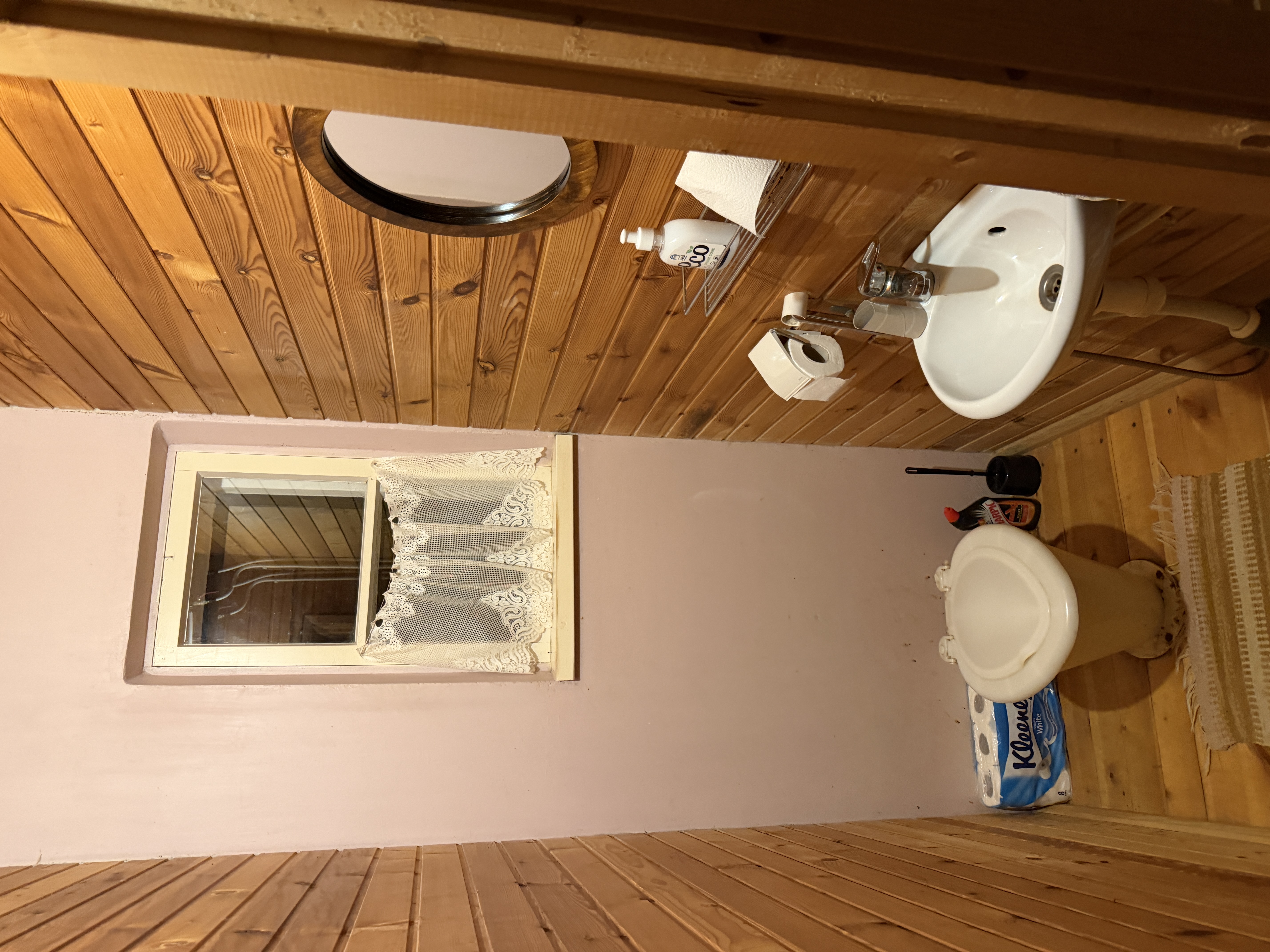

Sooviks maakodus kuivkäimla poti välja vahetada, aga kuna auk on maasse valatud kindla suurusega mida hetkel kohe suuremaks tegema ei hakka siis sooviks seda vana potti uues kuues.
Teab keegi kus sellist leida? :jooma

Võta see pott põranda küljest lahti tee korralikult puhtaks ja värvi üle. Ise vist kasutaks värviks poes müügil olevat vanade emaileeritud plekk-/malmvannide värskendamiseks mõeldud värve, aga sisuga eriti vaeva ei hakkaks nägema ja pistaks poodides müüdavat eraldi plastikust sisu. Plastiksisu ei ole nüüd ka nii hullu hinnaga, et kui läheb koledaks, siis ca 5 aasta tagant seda välja vahetada.
Viide värvile kah. https://espak.ee/epood/toode/vanniemail-penosil-760ml/
Aeg-ajalt ilmuvad sellised potid müügile kas Ostas või Soovis või Kuldses Börsis. Pead ise jälgima.

Poldid on seal läbi ajastu saanud nii korraliku elukihi, et on täitsa kinni roostetanud ning poldipeast pole midagi järgi. Kõige lihtsam viis oleks pead relakaga maha lasta ja poldid läbi puurida?

Jah. Aga uue poti kinnitamine tuleks enne läbi mõelda.

Jah, nende vanade poltide pead relakaga kuidagi nii maha lõikama, et saaksid poti kätte ja siis edasi vaatama. Üldiselt peaks saama välja puurida ja hiljem uute kinnituste jaoks sutsu suurem auk sinna betooni, messingankur sisse ja uue poldiga uuesti kinni.
Messingankrud on sellised- https://www.google.com/search?q=messing ... s-wiz-serp
Ja kui ei saagi betoonist polte kätte, siis põrandal relakaga tasa lihvida, aga poti ääre sisse saab uude kohta uued augud sisse puurida, ruumi peaks poti nn jalavõru ümber jätkuma. ;)

Lammutamisel soovitaks veel niipalju ettevaatlik olla, et kõik poldid kindlasti läbi puurid ja lõikad. Kui kangutama hakkad siis võib pott üsna lihtsalt ära murduda, sest malm on rabe. Kunagi ühte analoogset potti hakkasin lammutama ja see oli otsapidi betooni sisse valatud. Sai küll väga ettevaatlikult käitutud aga kuna potti olid pidevast sitakäitlemisest aja jooksul kogunenud tohutud sisepinged siis lõi potile mõra sisse ja kasutada seda enam ei saanud.

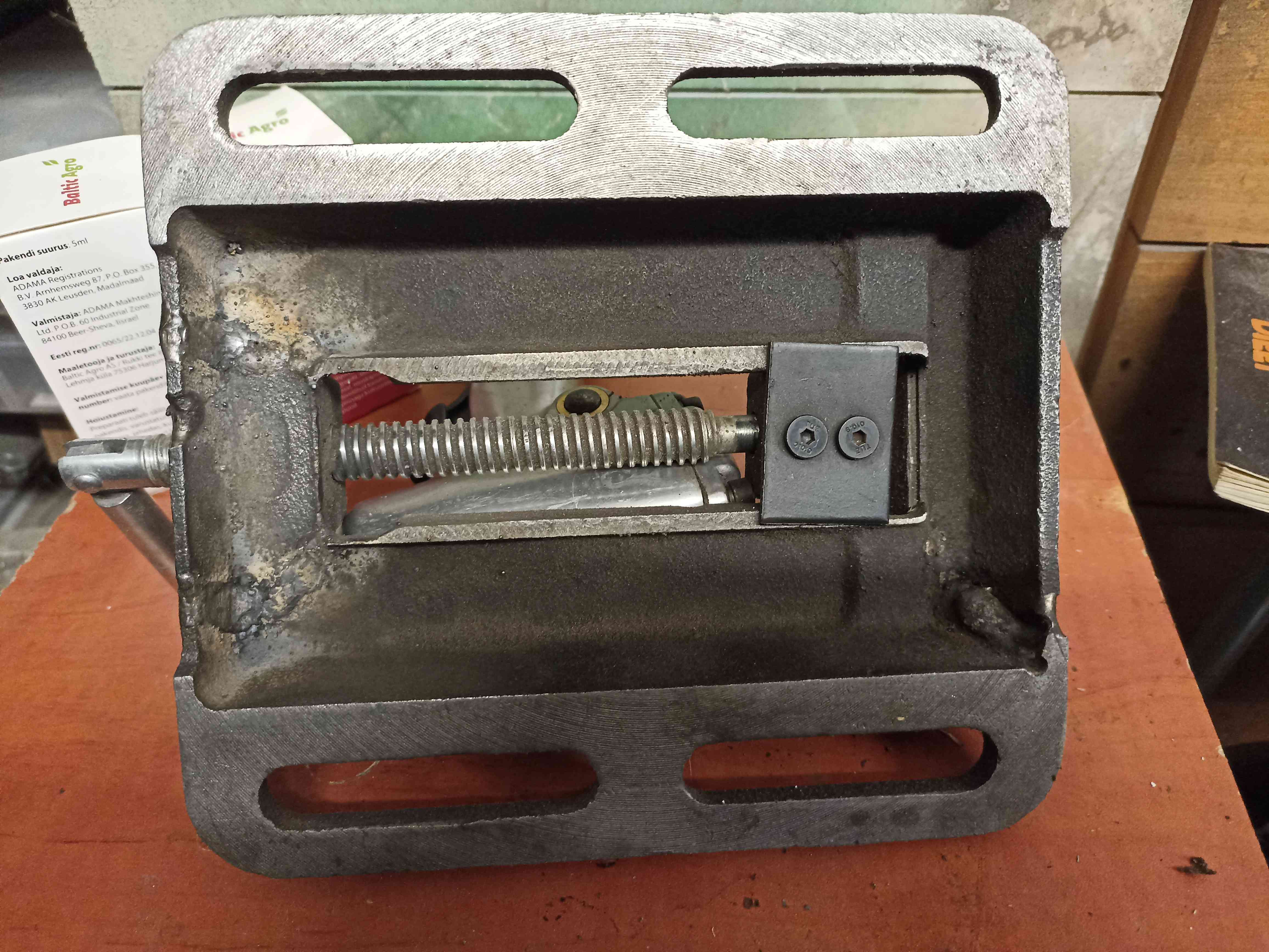

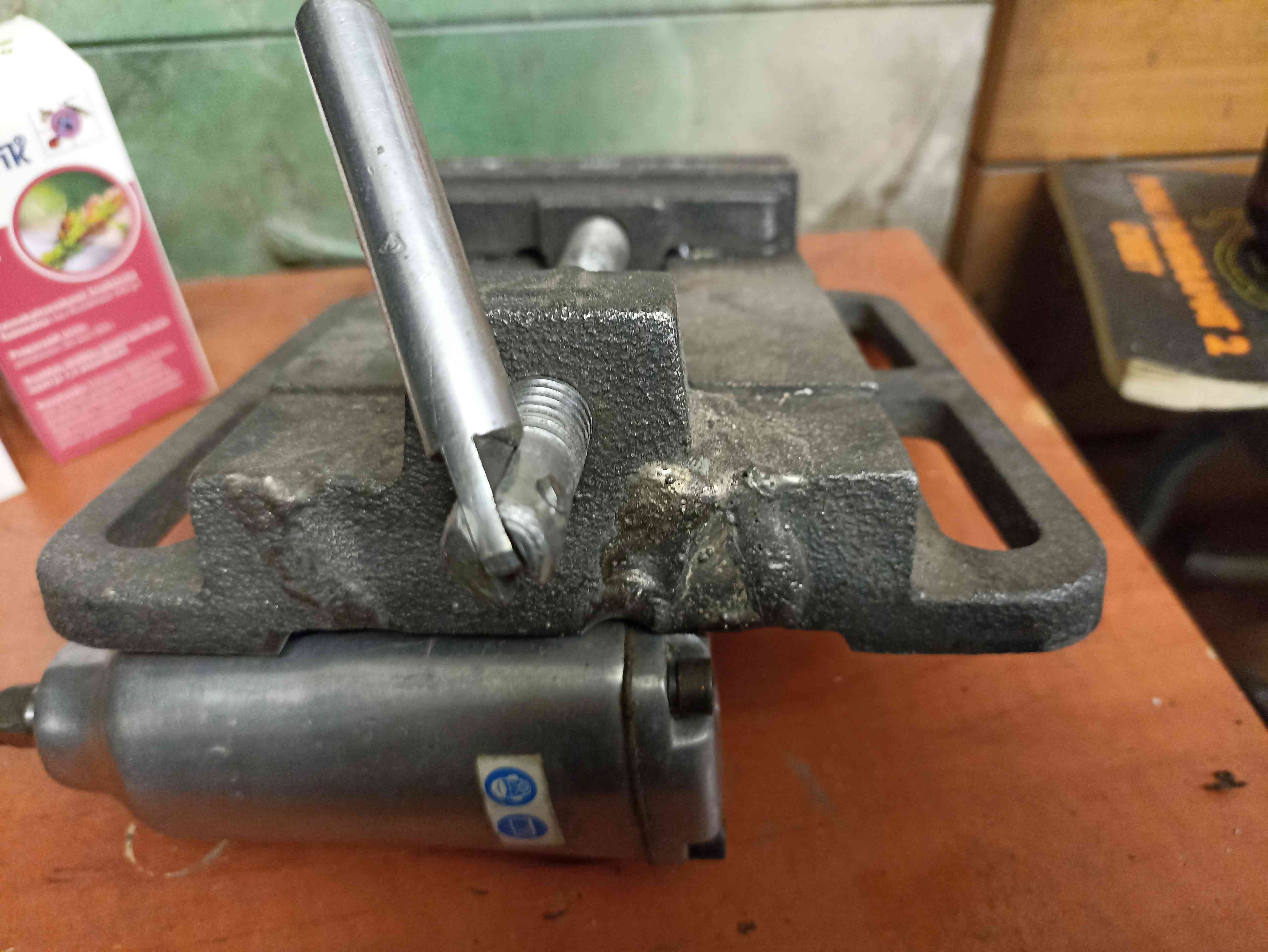

Pikk88, kõike saab parandada kui hästi tahta, ka malmi keevitada ja kuivkäimla malmpoti sitakäitlemisest tekkinud pingeid leevendada. :) Ostsin kunagi puurpingi alla malmist tehtud kruustangid kuni ükskord avastasin, et enam ei hoia detali kinni. Kurat, oli ühte nurka mõra löönud. Olgu, teadsin, et malmi ei saa niisama lihtsalt keevitada, aga proovisin ikkagi. Toimis kuni uuesti lõi katki ja seekord lausa kahelt poolt. Egas midagi, üritasin uuesti ja toimib siiani. Keevitused tegin MIG keevitusega ja voolu keerasin juurde südamest. Olen keevitanud suitsuahju malmuksele ka pikemad nn kõrvad, et oleks ust lihtsam kinnitada. Kõrvad keevitasin elektroodkeevitusega ja samamoodi voolu keerasin suuremaks. Siiani seisab nii uks ahju küljes kui ka ust hoidvad kõrvad küljes. Panen pildid malmi keevitusest kah. Seestpoolt pildistatul, kus liiga suur junn, oli esimene mõra ja junn tekkis sissepoole väljast keevitades. Teised, vasakpoolsed keevitused on tehtud nii seest kui väljast. Jällegi siiani vastu pidanud. Miks, ei tea. Ainuke lollus, mida ma tegin, oli see, et enne keevitamist ei fikseerinud pitskruvidega kruustange mõne tasapinnalise aluse külge, vaid lihtsalt hoidsin teise käega vastu lauda ja nüüd on üks nurk 0,46mm kõrgemal, aga mind see ei ole siiani häirinud.
Arvan, et samamoodi oleks saanud üritada ka selle malmist vetsupoti parandust, sest katki oli ta nagunii, kasutada katkisena kasutada ei saanud ehk hullemaks asja enam teha ei oleks olnud võimalik. No on mul selline mõtlemine, mis teha. ;)
Paluks mulle mitte hakata heietama malmi keevitamise iseärasustest nagu kuumutamine või suurema niklisisaldusega spetselektroodide kasutamisest. Tean seda isegi, kuid kuna asi oli nagunii katki, siis lubasin endale proovida ka mittetraditsioonilist malmi keevitamist. :)
PS. Enne mu praeguses kommentaaris kirjeldatud malmi keevitamise kasutamist kodus, lugege läbi ka mu kõikide kommentaaride all olevat peenikeses kirjas kirjutatud moto!!! :)

Kursis selle infoga. Läheb küll teemast "pisut" välja aga tollel iidsel ajal, kui potiga kokku puutusin polnd mul veel keevitustki. Eelmisel sügisel proovisin oma pliidirauda keevitada, sest vahepeal olen suutnud endale korraliku MMA keevituse hankida. Sain Meld kaubandusest vajalikud vidinad ja ka juhised, kuidas käituda. Üks tuttav sepaonu hoiatas mind küll ette, et asjast ei saa asja ning kui saab asja siis tulemus pole eriti kena vaadata. Sain kaheks tükiks lagunenud pliidiraua kokku keevitatud, kuid kuuma andes lõi ühe keevise kõrvalt uuesti mõra jooksma. Ise veel seepärast püssi põõsasse viskama ei hakka ning kui suvel tuleb truubipühkimise hooaeg siis katsetan uuesti, kuigi õppinud sepp väitis, et sellest ei tule head nahka. Elektroode on selle jaoks piisavalt varutud ning aega ilmselt ka leiab.
Oma targutamisega tahtsin lihtsalt teise inimese tähelepanu juhtida sellele, mida ise omal ajal märgata ei suutnud. Kunagi ei oskanud isegi seda arvata millest pott valmistatud on, sest seestpoolt oli abivahend kaetud korraliku kultuurkihiga ning väljastpoolt oli peale tõmmatud väga paks kiht õlivärvi. Ise kahtlustasin iidsetel aegadel, et valmistamiseks on kasutatud mingisugust betoonivalu, mitte metalli.
