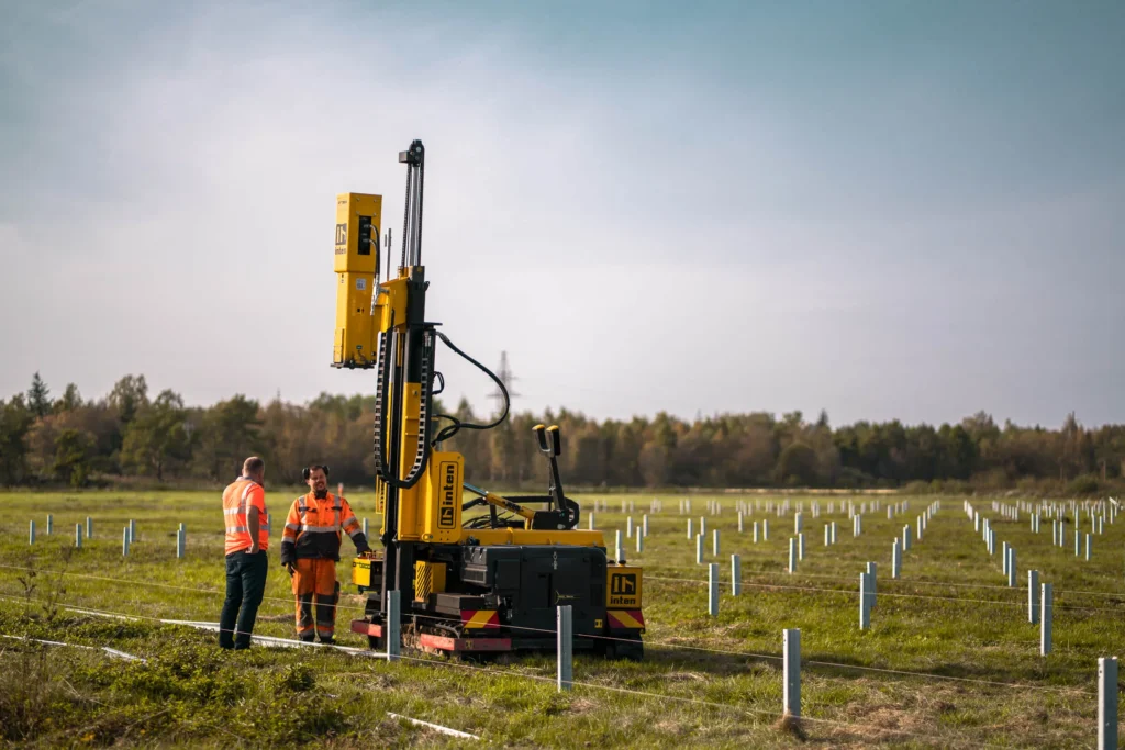

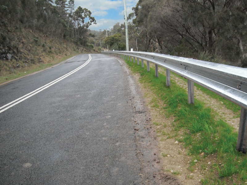

Päiksepaneelide väljade postid ja maanteede põrkepiirete postid torgatakse niisama maasse ja ei betoneeri neid mitte keegi, sest pinnase külmumine võib ajapikku betoonipallid üles ja postid viltu kergitada.
Sisse rammitud postid saab vajadusel välja tõmmata ja ei pea betooni utiliseerimisega tegelema.

Ja igasuguseid pilt suurtest ja kallitest masintest, milleks? Kas mõni aia ehitaja sellisega on teinud endale mõne aia ? Ping, ehk leiad ka mõne puurmasina pildi millega noo-nii 30-50m auku saaks maasse puurida! :doh:

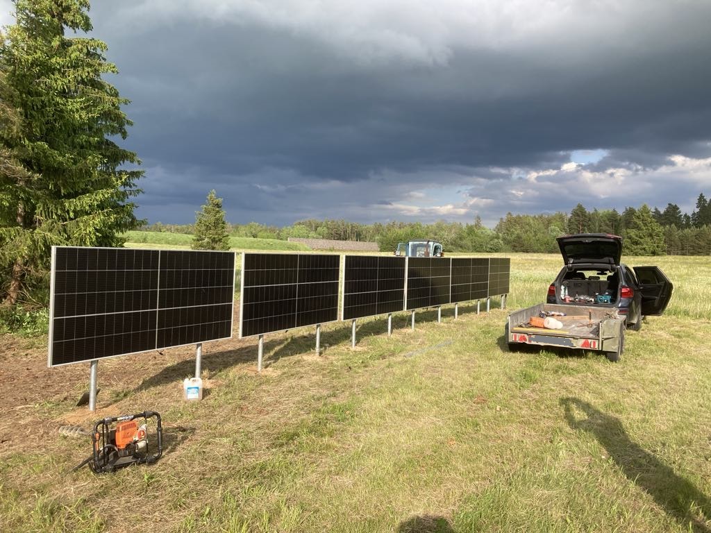

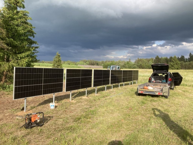

kaimagk kirjutas: 24 Apr 2026, 20:59 ... Ping, ehk leiad ka mõne puurmasina pildi millega noo-nii 30-50m auku saaks maasse puurida! :doh:
Minu aedade tegemise eesmärgiks on olnud, et koerad oma hoovidest välja ei jookseks ja kõikide aedade postid, peale väravapostide olen viimastel aastakümnetel maasse ramminud.
(Väravapostid olen teealuse tala peale pannud.
Ja ühe tänavaäärse raudaia panin hiljem kogu pikkuses lintvundamendile, sest pinna 1/2m kõrguse erinevuse pärast oli pinnasele tugimüüri vaja.)
Muidugi on mul omal väljatöötatud tehnoloogia aiapostide paigalduseks ja 70m võrkaia postide paigalduse jaoks kulub ca pool päeva.
Viimasete aedade aiapostide paigaldamiseks olen kasutanud analoogset odavat puurvasarat.
Talvel, külmunud maasse postide löömiseks kastuasin sobiva adapteriga suuremat, aga sellise raskusega on üksi tüütu toimetada.
