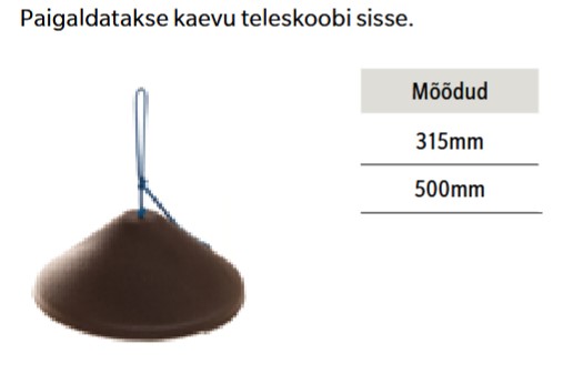

Oskate öelda, miks topitakse lambikupleid kaevudesse (eriti restkaevudesse)?

Ma ei saa küll eriti aru, mis sellise mõistatamise point on siin, kuid Onnineni kataloogis on selle pildi kohale kirjutatud “Külmumiskaitse”. Tegemist on pigem siiski sadevete kanali atribuutikaga.
