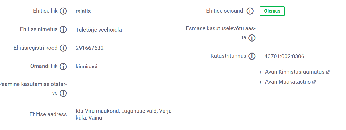

https://www.postimees.ee/7786656/luganu ... htlik-tiik avajutt, et kasutusloa tühistasid, tundub jama.
Ehitusregistri andmetel :

kunn24 kirjutas: 23 Mär 2026, 21:51 https://www.postimees.ee/7786656/luganu ... htlik-tiik avajutt, et kasutusloa tühistasid, tundub jama.
See tiik ehitati pealt kinni minu teada.
