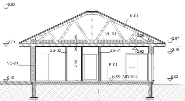

Kahtlen, kas asi on ikka tõlgendamises. Ja kui ongi, siis tõlgendamise praak. Võimalik, et mõni ametnik on mingil ajal tööga väga koormatud ja ei pane viga tähele. Kes teeb, sel juhtub.
See kõrguslik sidumine ehk +/- 0,00 kõrgus (millega on seotud absoluutne kõrgus) on mõeldud kõiki erinevaid tõid teostavatele ehitajatele. Sellest kõrgusest peavad kõik ehitajad oma tööde tegemisel lähtuma. Selle kõrguse märgib geodeet oma täpse ja targa aparaadiga kusagile kokku lepitud kohta. Kui projektis seletuskirja tehniliste andmete loetelus on märgitud, et hoone kõrgus on näiteks 5,0 meetrit, siis see ei tähenda, et kõrgus +/-0,00-st katuse harjani on 5,0 m. Kui ehitaja nii ehitab, siis on tegu valesti ehitamisega.
Tuleb vaadata kõrgusmärki katuse harjani, mis on toodud vaadetel ja lõikel.
Näiteks alljärgneval lõikel on kõrgus nullist +5,63 m, aga tegu ei ole hoone kõrgusega.
Hoone kõrgus selles projektis on antud seletuskirjas ja asendiplaanil 5,9 m. Järelikult sokli kõrgus nullist maapinnani on keskmiselt 5,9 - 5,63 = 0,27 m.
Viimati muutis vuuk, 18 Mär 2026, 11:03, muudetud 1 kord kokku.

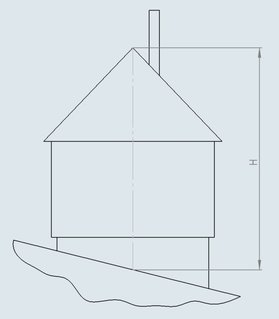

A23 kirjutas: 18 Mär 2026, 11:02 Seadusest lugesin kunagi välja nii:
See on seal praegugi suhteliselt selgelt kirjas:
"(3) Maapinna kalde puhul arvestatakse ehitise kõrgust ehitist vahetult ümbritseva maapinna minimaalse ja maksimaalse kõrguse aritmeetilisest keskmisest."
See võib ka esimese korruse aknalaua tasapinnaga kokku langeda.
Postitusi: 4720
On tänanud: 52 korda
On tänatud: 160 korda
Re: Kõrvalhoone vundament
Viide määrusele https://www.riigiteataja.ee/akt/1100620 ... tiv#para30
Lühikeste hoonete puhul sobilik, pikkade puhul küsitav. Nagu ei kõlba ka aia kõrguse määramiseks, kui maapind kaldu.
