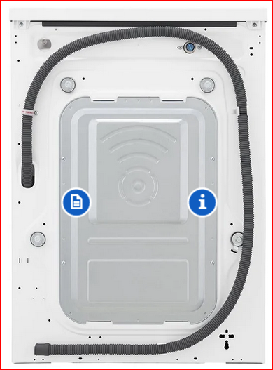

Kui millelegi viitad, siis viitsi ikka veidi üle vaadata, mis viite taga on. Aga on pilt tagant, kus on (üllatus, üllatus) 1 veesisend:
Prilli viite juurest pilt.PNG (219.97 KiB) Vaadatud 5567 korda
Selle masina sissetuleva vee ühendus (1 otsaga) https://www.4lg.co.uk/washing-machine/f ... f=14365845
Asja muudab pullimaks, et mul on sama masin, pilt eest sildilt ja tagant ühendustelt:
Eeldan, et kui juttu jätkad, teed ka samasugused pildid. Midagi ülejõu käivat polnud.

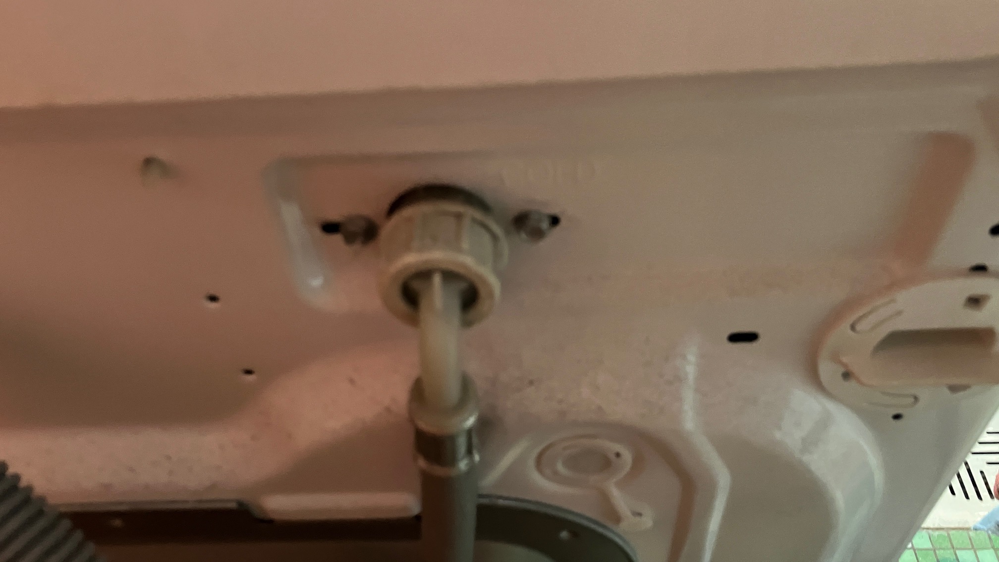

Ai rsk kunn24 ikka lammutab korralikult, käisin pesumasina tagust piilumas, telefon ilusti kaamerarežiimis valmis kohta kätte näitama.. ja tra ei ole jah mu masinal seda kuumaveesisendit :oops: kork on selle kohapeal..
Vabandan eksitamise-valetamise pärast, olen alandatud, ootan karistust!
Ise olin jumala kindel, et see ots on, nüüd uurin pesumasina juhendit ja sealt see "teadmine" mu mälusopis pärines, aga ka juhendi joonisel lähema vaatamisel juures märge (valikuline), ehk ikkagi puhas minu lohakus ja soovmõtlemine.. :|
Lähen häbenema, kui häbitunne üle läheb julgen taas siia piiluda.. :blackeye:

Viitsid ikka pildi ka panna, saaks Kunni omaga võrrelda, kas on täpselt samad mudelid? Kunni pildil korki ei ole näha.
