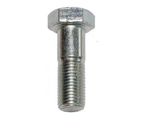

Otsida poest uus sobiva jämedusega ja pikkusega polt. Kas täiskeermega, selles pigem kahtlen. Olulisem on ilmselt korralikult töötava keerme sobiv pikkus. Paksu ääriku puhul võib õigem olla poldi pea all hoopis ääriku auku jämeduselt täpselt istuv keermeta osa. Mõtlen midagi sellist:
kardaani polt.jpg (24.73 KiB) Vaadatud 613 korda

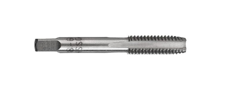

Seejärel leida selle poldi keermele vastav keerme puur:
Sellega lõigata auku uus keere. See võib (aga ei pruugi) õnnestuda ilma auku suuremaks puurimiseta. Seda saab teada ettevaatlikult proovimise teel.
Keeret keeratakse aeglaselt ettevaatlikult edasi-tagasi. Vajadusel eemaldada aeg-ajalt rauapuru. Abiks on õli. Ei tea, kuidas uuemal ajal, aga ennemalt kasutati selleks transmissiooni õli, aga ilmsel selle väikse asja ajab ära ka igasugune muu, näiteks mootoriõli.

vuuk kirjutas: 07 Veebr 2026, 02:45Seejärel leida selle poldi keermele vastav keerme puur:
Puur nõuab lisaks mingit seadet, millega puurida? Käsitsi vist võimatu malmiga mõõtu võtta.

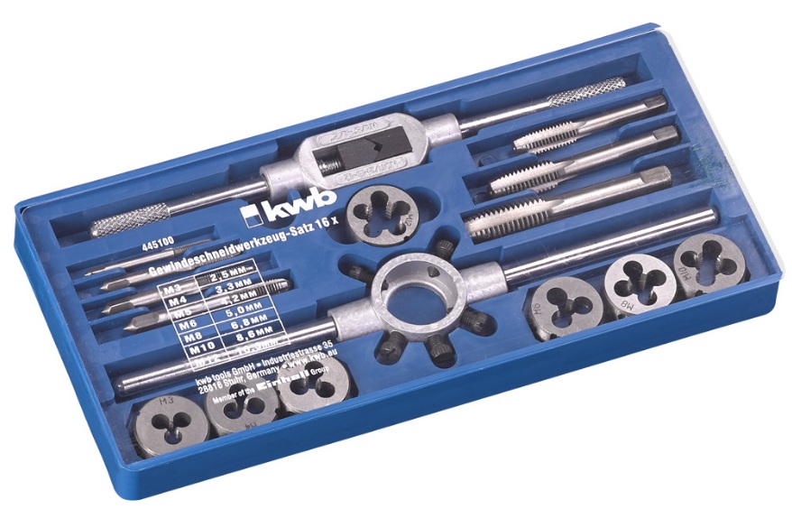

Aga vaadake, kas selles komplektis tundub midagi olevat selle moodi?
Bushido
Postitusi: 116
Liitunud: 05 Aug 2014, 21:22
Re: Täiskeermega polt
Lugemata postitus Postitas Bushido »
vuuk kirjutas: 07 Veebr 2026, 15:28
Bushido kirjutas: 07 Veebr 2026, 12:30 ...
Tundub mitte. Aitäh, sain taas targemaks.
