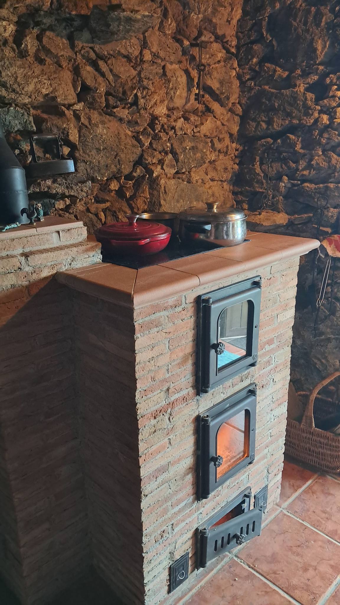

Viimatise teemakäsitluse ajendil tõstan siia teemasse ka enda autoritöö Tenerifelt.
Kiire sooja saab keraamiliselt pliidiplaadilt, Kohe saab teekannu keema tõsta. Küpsetusahi saab kütmisega soojaks, samal ajal pliidil toitu valmistades. Kuna ahjul on massi tublisti üle tonni ja see on paksuseinaline(12 sm), jätkub sooja tõesti hommikuni.
Pottseppmeister "Kaminahi"
