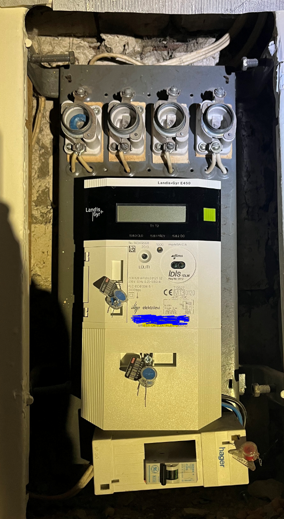

Korteris on peale elektri arvestit 4 korkkaitset.
2 korkkaitset on valgustusele ja 2 korkkaitset on pistikupesadesse.
Ehk faasil ja neutraalil on eraldi korkkaitsmed. Maanduseid pole.
Kas need korkkaitsmed võib asendada tänapäevaste kaitselülititega ja neutraalid eraldi kokku panna?
Olemasolevad korkkaitsmed eemaldaks ja paneks sellise väikes karbi kaitselülititega.
Kokku oleks vaja 4 kaitselülitit. 2 olemasolevatele pistikupesadele ja valgustusele, ning lisada tahaks veel ühe kaabli pesumasinale ja ühe praeahjule.

Ega sul seal mingi vanaaegne elektrisüsteem pole, kus 220V tuleb kahe faasi vahelt. Või on olnud?
Asub see asjandus kus?
Aga muidu tuimalt saab asendada 2-e kahepooluselise automaadiga.

tcumen kirjutas: 01 Dets 2025, 18:37vanaaegne elektrisüsteem pole, kus 220V tuleb kahe faasi vahelt
Plommitud peakaitse paistab arvesti all ühepooluseline C20.

See võib olla selline paigaldis, mis on nö. võrgu poolt uuendatud aga kundepoolne on jäänud, nagu oli.
Ainult oletus muidugi.

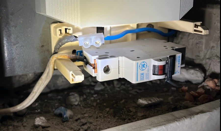

Arvesti ees olev kaitselüliti tuli ka välja vahetada. Kaitselüliti sai välja lülitatud ja enam uuesti sisse ei jäänud.
Kaitsmel valmistamise aasta arv 1994.
Sain loa plommi maha võtta.
Oli selline olukord. Isolatsioon ühenduskohas kärsanud.

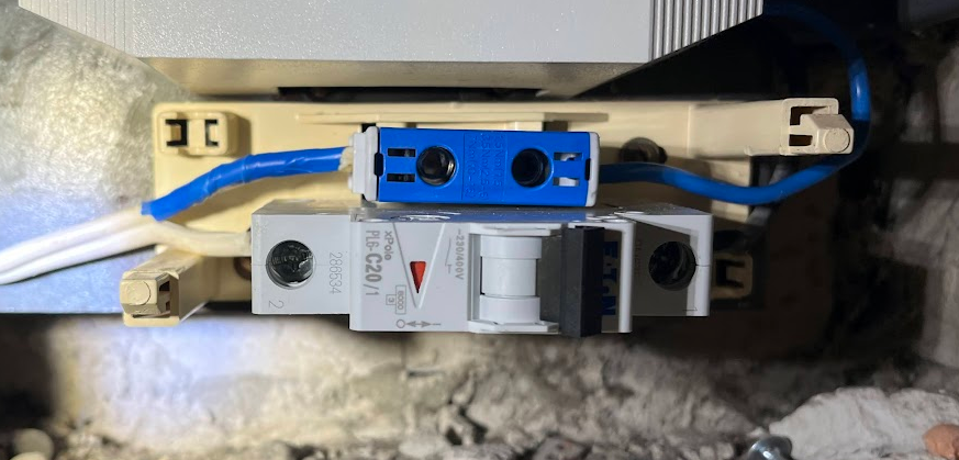

Nüüd selliselt.
Parempoolsete ühenduskohtade pärast ma ei muretse. Sai tundega kõvasti kinni keeratud.

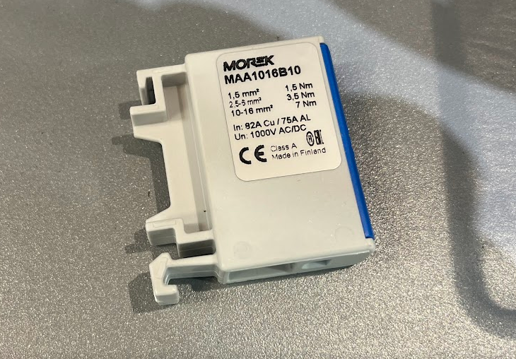

Aga vaskpoolsete alumiinium otste pärast hakkasin muretsema, et kas sai liiga tugevasti kinni keeratud.
Alumminium pehmem ja kardan, et on liiga kokku pigistatud. Ilmselt võtan lahti ja keeran kinni 3,5Nm tugevusega.

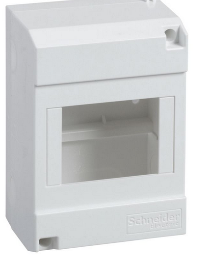

Aga hakkasin mõtlema, et kas sinna arvesti ette võiks panna midagi muud.
Näiteks selline moodulkaitse
Postitusi: 6800
On tänanud: 134 korda
On tänatud: 154 korda
Re: Korkkaitsmed välja vahetada uute vastu.
Rolandson kirjutas: 03 Dets 2025, 13:11kas sinna arvesti ette võiks panna ... Näiteks selline moodulkaitse
Ei ole keelatud, aga kui teil ei ole "vana pingesüsteem", millest eespool juttu oli siis ei ole vajalik.
