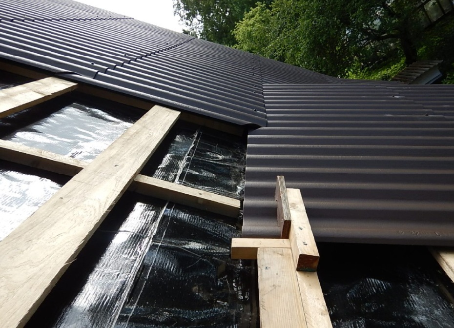

Re: Kas teadsite et, hingav aluskate külmas ruumis ei hinga.
Kas SBS aluskattena on millegi poolest halb?
Pildil olev SBS on tihedal servamata laudisel. Sarikate vahel soojustust ei ole.
Oli ka enne ligi 45 aastat olnud samamoodi, ainult eterniit oli enne otse ruberoidi peal ja naelad läbisid endise ruberoidi. Uus lahendus erineb selle poolest, et SBS ruberoidi peal on sariakte kohal distantsliist, siis roov vastavalt eterniidi paigaldusjuhendile, millel uus asbestivaba eterniit.
Külmal katusel - anna tuld...

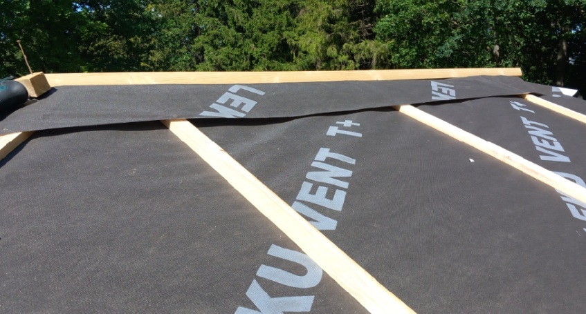

Üleval külmal pööningul ei pea hingav aluskate harjani minema. Selle võib näiteks tuulekindlalt kokku ühendada pennide vahel oleva villa kohal oleva tuuletõkkega. Sealt edasi katuse harjani võib minna tavaline aluskate, aga kui ei taha kahe aluskattega jamada, siis lihtsuse mõttes pole ka probleem kui läheb harjani sama "hingav" aluskate. Ülevalt lahendatakse sel juhul külmas osas "hingava" aluskattega samal moel nagu on näidatud mitte "hingavate" aluskatete paigaldusjuhendites harja lahendus.
Aluskate paigaldatakse nii, et jäetakse mõlemalt poolt harjast 10 cm puudu, et harja kohal jääb paras vahe. Et sealt ei hakkaks sisse "sadama", paigaldatakse distantsliistude peale (mõnes juhendis koguni roovide peale) aluskatte riba nii, et jääksid tuuldumise vahed, aga hari oleks kaetud. Selgitav pilt analoogsest olukorrast:
