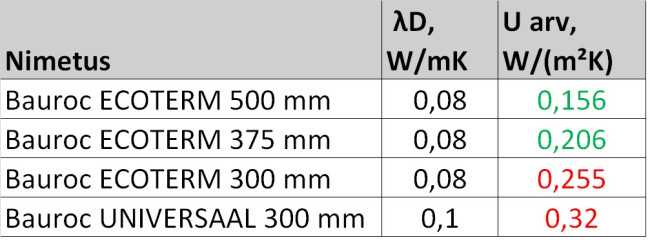

Ja teine küsimus kui laduda 300mm seina paksusega siis kui palju see võiks erineda ecoterm 300 soojapidavusest, kas võib päris hea saada või vajab kindlasti ikkagi lisasoojustust?

Isegi bauroc ecoterm 375 vajaks tegelikult lisasoojustust, (kuigi me ei tea, millise funktsiooniga hoonega on tegemist). Sellest tulenevalt, st et kui sa kasutad täiendavat soojustuskihti, võid sa valida kõige odavama ploki, mulle tundub, et bauroc seda ei ole.

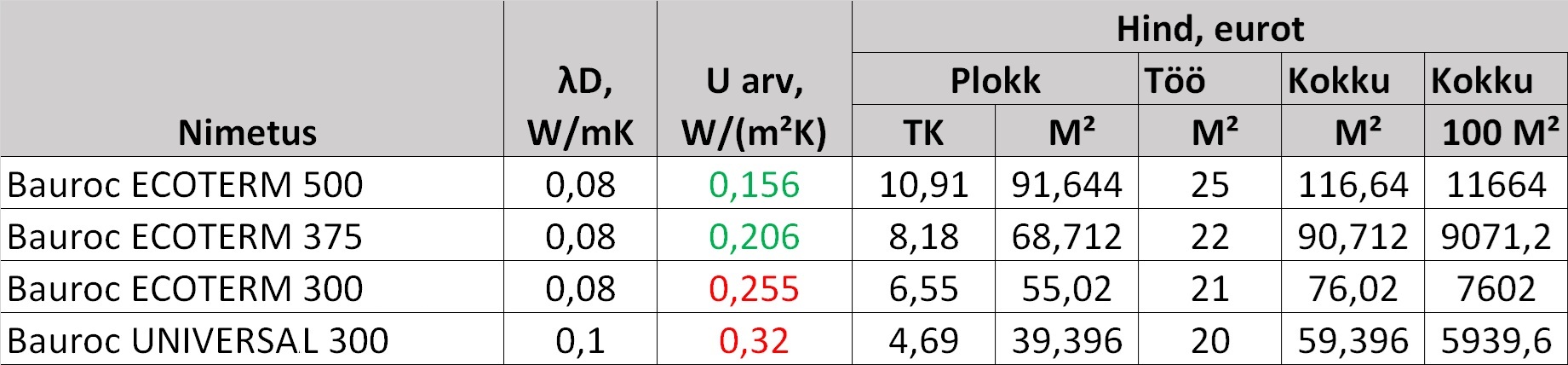

https://vuuk.ee/hinnakiri_plokkmuur.php
Kusjuures kui võrrelda tööde hindu materjalide hindadega, siis võiks nentida, et tööde hinnad on suhteliselt madalad.
Ja kui veel võrrelda kinnisvara hindu tabelis toodud müüride hindadega, siis need samuti pigem madalad. Aga kõik on suhteline.

Soojustusega on nii ja naa. Püsielamiseks on seda vähe. Püsieleamiseks tuleks väljapoole lisada min 100 mm vahtplasti juurde. Kui ajutiselt siis on teine asi. Siis loeb kui tihti talvel plaanitakse kasutada.
