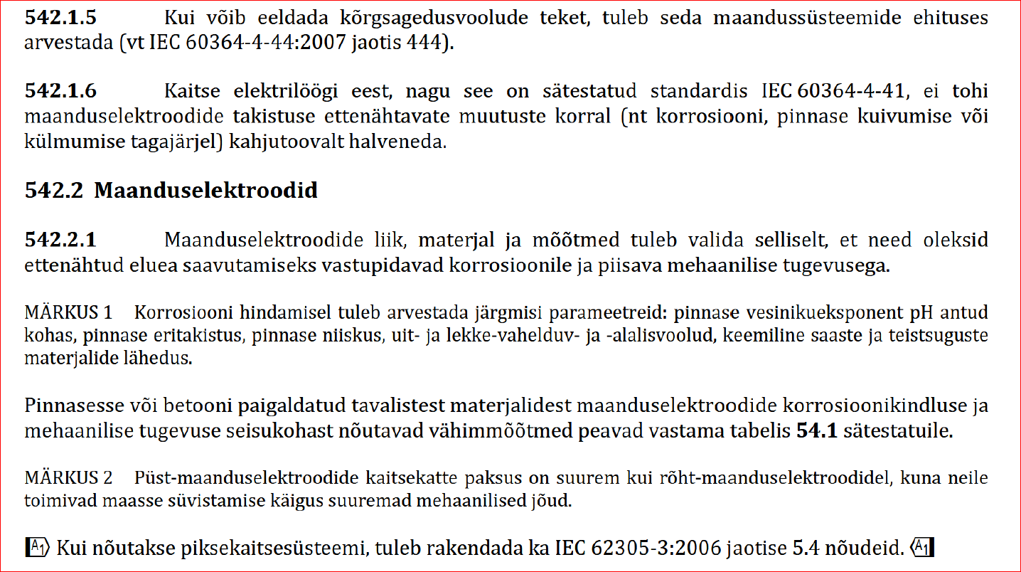

Millist materjali maanduselektroodina võib kasutada sõltuvalt pinnasest on ilusti kirjas standardis EVS-HD 60364-5-54 jaotises 542.2

Seal on tabelis vask olemas, sulgudes 25 (juures märkus d, et kui ikka oled täie kindluse juures, pista 16 mm2), ilma sulgudeta 50 mm2. Kuid projekteerija vastutuseks jääb võimaliku korrosiooniohu hindamine.
Ja kui on piksekaitse, tuleb kohe vaadata 62305-3. Täiendus tuleneb A1:2022- st.
