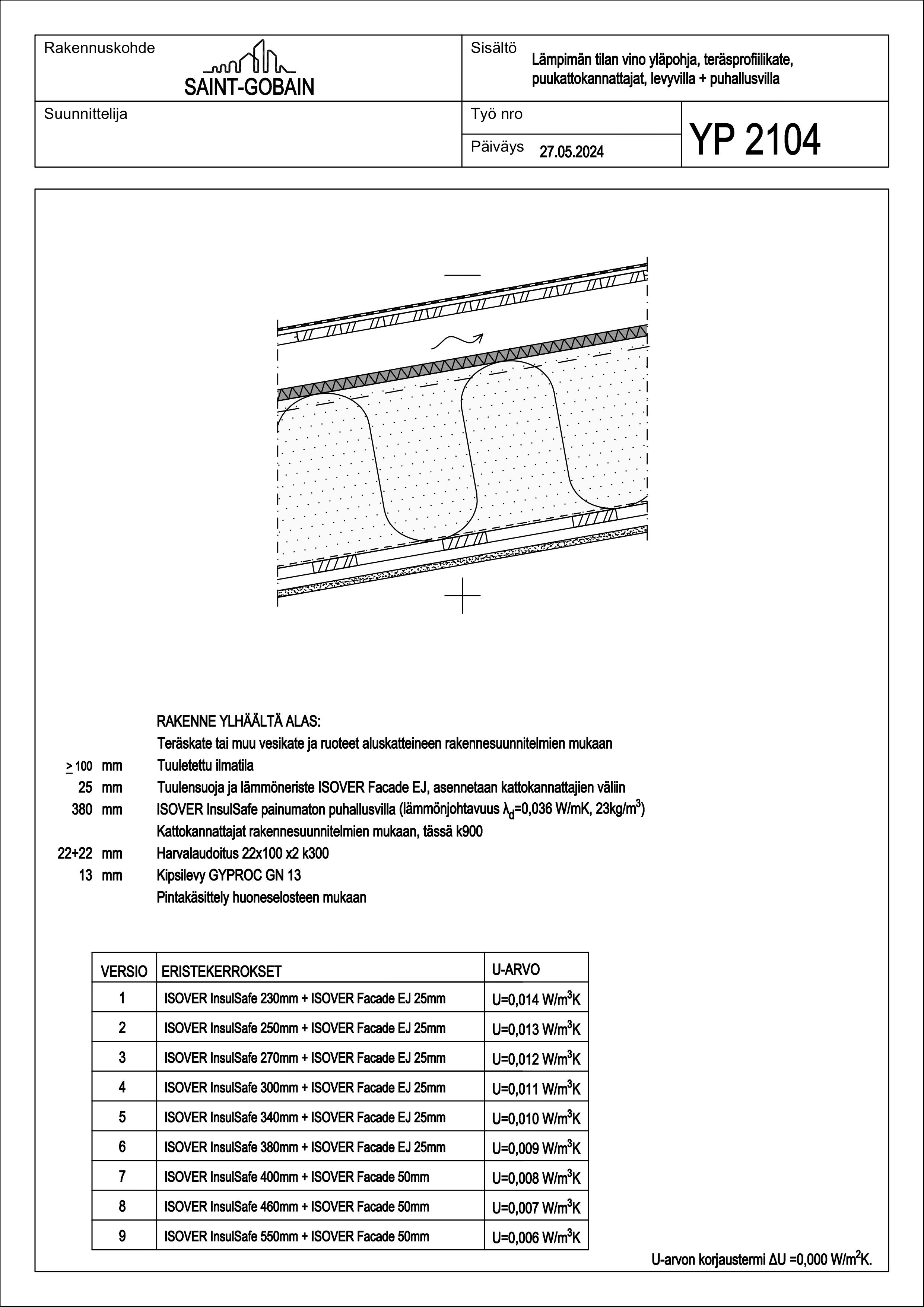

Ma juhiks tähelepanu tuulutusele eelneval joonisel...
Postitusi: 1973
On tänatud: 61 korda
Re: viilkatuse soojustamine
Üsna lai (100 mm +) tuulutusvahe!
Joonisel pole näidatud, aga tekstist võib järeldada, et on ka veel teine õhuvahe, katusekatte ja aluskatte vahel.
A23 kirjutas: 20 Okt 2025, 07:35 Üsna lai (100 mm +) tuulutusvahe!
Sellele tähelepanu juhtisingi
100 on min...
Ja olenevalt ... on vajalik suurem

Kas elama hakkad seal? Ja kuna tegu viilaktusega, siis puudub joonis harjast õhu väljapääsu kohta. Tavaliselt on seal peenikeste aukudega vahetükid või näiteks trapets- või laineprofiili puhul pakutakse isegi harjatihendeid. Summa summarum topitakse ventilatsioon hoopis kinni ja tekib küsimus, mis pagana (suurt?) vahet siis katusepiunnale endale vaja?
