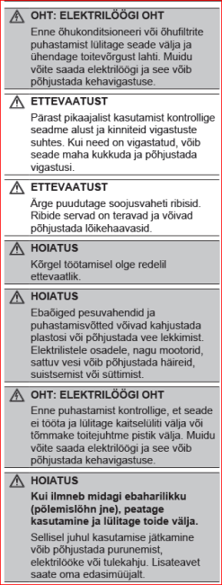

Pistikut ei oska kommnteerida, kuid läbi relee (Shelly) toite sisse- välja lülitamisega mul pole teemasid tekkinud ja ei näe ka selleks põhjust.
Kas järgmiseks mõtled pika loo, miks külmkapil ei tohi seinast pistikut välja sikutada? Üldpõhimõttes samad seadmed.
Üldiselt sellised koduseadmed alluvad mingitele IEC reeglitele ja seal on käsitletud, kui kaua, millist toitepinget ta peab taluma (jutt on kilovoltidest!!!; loota, et võrgus lühiajaliselt sellist pinget pole, on püha naiivsus), kuidas käituma toite kadumisel jne. Igal seadmel peaks kuskil olema kirjas, millistele standarditele vastab.
Selles mõttes mind ka huvitab, mis probleem oli sm Vkol pingekõikumisega? Ma siin vaatasin 1 nn rahvadaikini kasutusjuhendit ja mina küll ei leidnud sealt sm Kaimagk väidetud toitepistiku sikutamise keeldu. Pigem oli seal jutt, et kui midagi valesti, lülitage toitelüliti kohe välja. https://www.google.com/url?sa=t&source= ... Y10IXUpy-W
Ise teema, kes neid üldse ühendab üle pistiku. Seal on muidugi ilusaid arulagedaid hoiatusi lademes, mitmed tähendavad täiesti lubamatult ühendatud seadet. Iga selline lollhoiatus vähendab seadme tootja infoandmise tõsiseltvõetavust.
