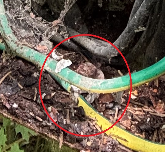

Kilbi põhjas tundub PEN-i jätk. See tuleks pärast rämpsu väljaimemist üle vaadata ja korraliku jätkuklemmiga asendada. Seda oleks vaja teha ASAP ja kastis asuv lüliti peab siis olema välja lülitatud.
Klemm võiks olla selline https://pood.esvika.ee/kilbidkapidkompo ... cu-2550mm2 ja sellelt tuleb täiendavalt vedada vähemalt 6 mm2 vaskjuhe kilbi korpusele samasse punkti (otstele hülsid peale) või kilbi korpusele mujale (eeldusel, et see ühendus lõpetas oma eksistentsi lahtikeeramisel), siis ühte otsa tuleb pressida kaabliking.
Viimati muutis kunn24, 05 Sept 2025, 12:59, muudetud 1 kord kokku.
