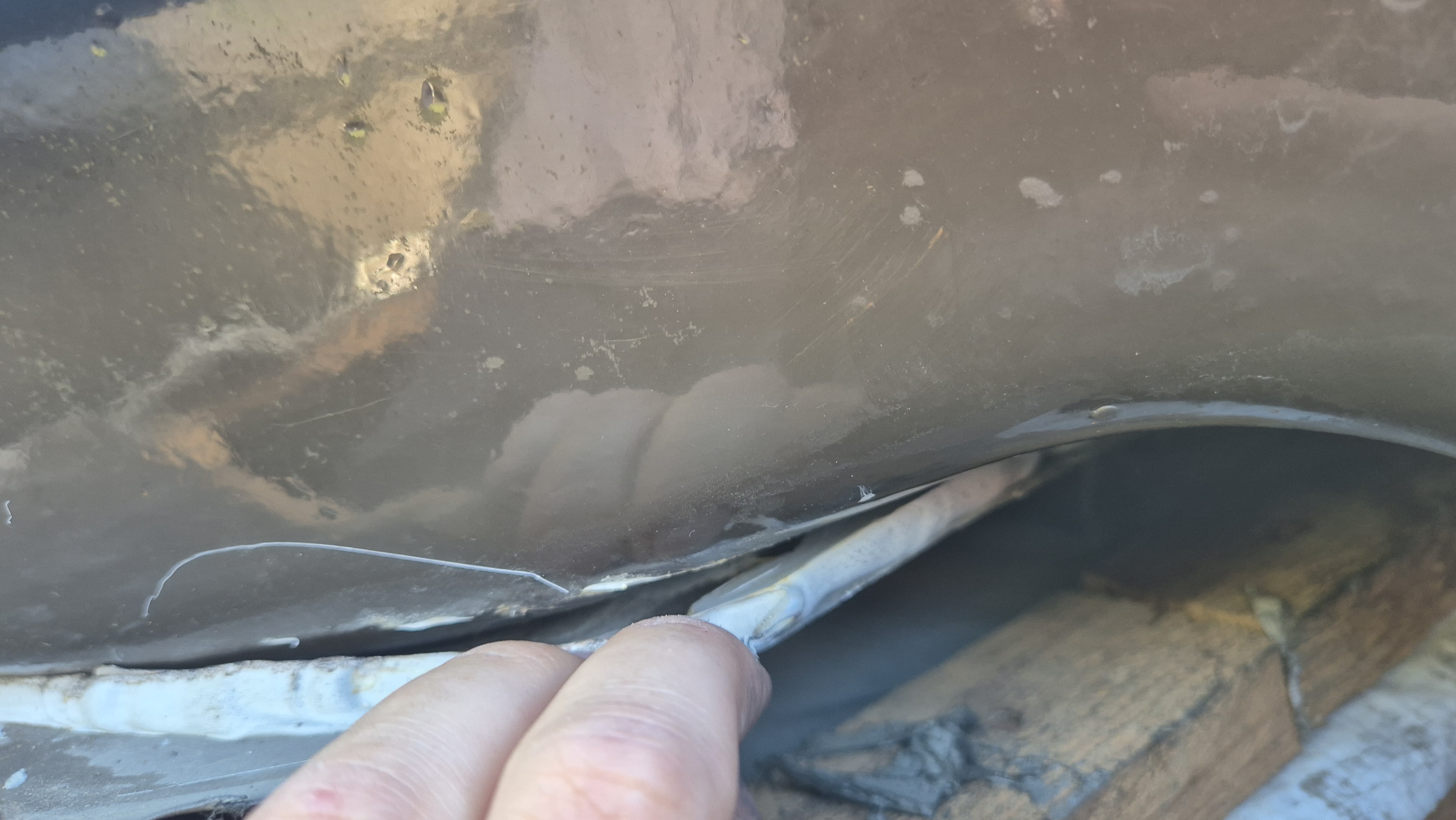

Tere, saan aru, et valesti tehtud. Puudub ülekate, vana hermeetik oli mõrane, selle eemaldasin. Eemaldan ka luugi täielikult, et alt puhastada kuna hermeetik ei hoia.
Soovitage mis toodet kõlbaks asemele panna, et kannataks uv'd ja oleks samas elastne. Tänud

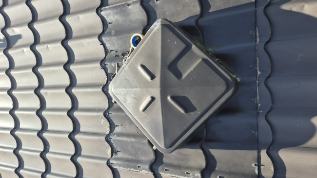

Võib olla minu viga, kuid piltidelt ei saanud essugi aru, et mis on eemaldatud ja kuhu vesI joosta ei tohi. :scratch:
Kas see pildil olev kupatus(teostus) on ise tehtud? Kui jah, siis pakuks idee, et võiks maksta mingi raha ja lasta asjalikul teadjal see probleem lahendada, mitte hakata foorumist otsima mingeid materjale vale teostuse "parandamiseks". Vale teostuse puhul on isegi õigete materjalide kasutamise tulemus ajutine lahendus.

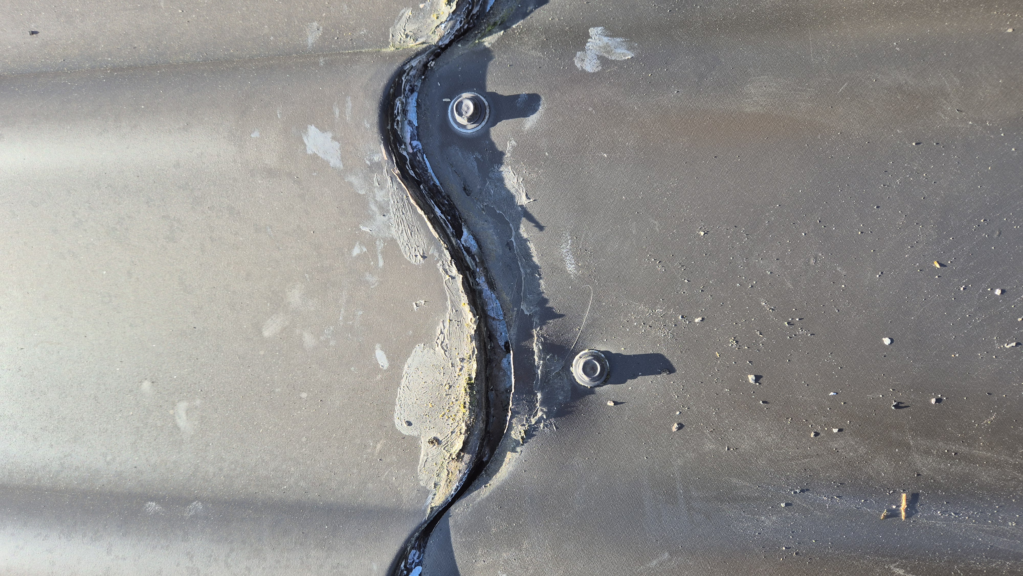

Pildilt tundub, et vahetükid on käsitsi "lainesse" lõigatud ja otsaga vastu eelmist plaati pandud, vesi ei saagi sealt normaalselt ära voolata.
Ise kaaluks esmalt, kas luuk on ikkagi hädavajalik või saaks ka redeliga asjad aetud. Luuk tundub ka veidras kohas asuvat, tavaliselt pannaks harja juurde, et nt korstnani pääseda, siin aga jätkub katusekate ka ülespoole, pildilt ei näe, kui kaugele.
