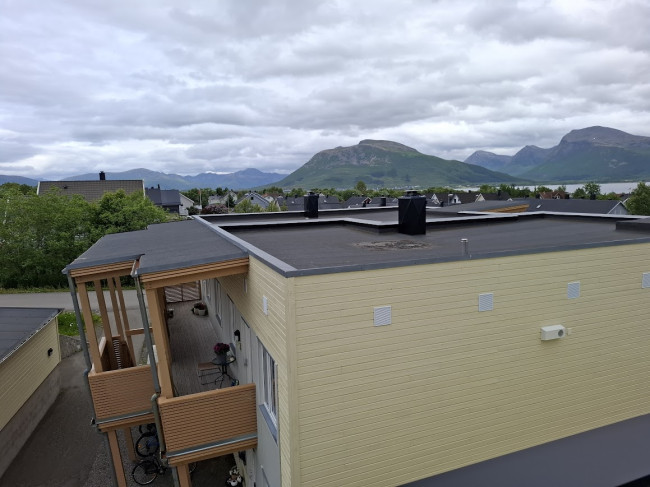

Kohaliku betoonitehase omanik pikemalt hädaldanud, et vaja rõdualune veekindlaks saada, need kaks päeva aastas, mil kannatab õues istuda, võiks midagi mitte pähe tilkuda. Kuna betoonitehasel 1000 ruutu katust vaja üle katta ja miskipärast tundub, et enne lepingule allkirja ei saa, kui see keberniit ka tehtud, siis lõime käed, aga ainult eeldusel, et tasu sulas

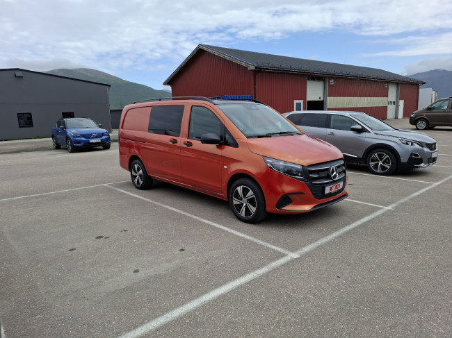

2008 sai Ukrainast radikuliit hangitud, ei saa öelda, et sellise hunniku detailidega tunda ei annaks
Patriootiline tegu ka, Tikitreileri ostsin kohalikust traktoripoest
