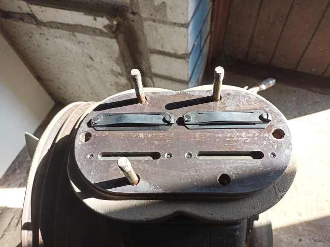

Võtsin silindrilt kaane maha ja hämmastavalt korralikud olid klapid, vähemalt enda arvates ja silindrites ka ei olnud mittemingisuguseid kriipse-kraapse. Natuke teevad muret silindri kaant kinni hoidvad poldid, milledest mõni oli veidi roostene. Poldid on nn osakeermega, kus otstes on keermed, keskel ilma ja ühes otsas keeret ca 10mm ja teises otsas 25-30mm. Hea meelega paneks uued poldid, aga ei tea, kas leian täpselt samasuguseid. Kas võin uuteks kasutada samuti osakeermega polte, kuid milledel on keere ainult ühes otsas? Eks enne ikka mõõdaks ära ka silindris oleva keermestatud augu sügavuse, et teaks õige pikkusega osta.
Pilt kah klapikaanest.

Urmas kirjutas: 07 Juul 2025, 17:29 Kas võin uuteks kasutada samuti osakeermega polte, kuid milledel on keere ainult ühes otsas? Eks enne ikka mõõdaks ära ka silindris oleva keermestatud augu sügavuse, et teaks õige pikkusega osta.
Ei soovita, mina jätaks vanad poldid. Pilt on väga hea, vaatasin veel suurendusega neid polte, pole asi nii hull ühti.
Muidugi, kui õnnestub leida neid polte, siis vahetaks välja, aga neid leida, ma kahtlen.

Tänan, Olaf, kuid kas su soovitusel on ka mõni konkreetne põhjus originaalid taastada ja mitte asendada? Lihtsalt uudishimu pärast. Ma ju lihvin traatharjaga niigi roostetanud tsingikihi päris maha. Hakkab ju paremini edasi roostetema, sest soojades toatingimustes isend seisma ei hakka. Olgu võin ju tavotikihiga kokku määrida, aga kas see alati aitab.

Urmas kirjutas: 07 Juul 2025, 17:29 ... Poldid on nn osakeermega, kus otstes on keermed, keskel ilma ja ühes otsas keeret ca 10mm ja teises otsas 25-30mm.
Kas võin uuteks kasutada samuti osakeermega polte, kuid milledel on keere ainult ühes otsas? ...
Need tikkpoldid on vist kummagil otsal erineva keermega, et pingutamisel ei rikuks alumiinis olevaid keermeid?
Et pingutamisel polt ei keerleks alumiinis, vaid et pingutus toimuks ainult mutri pööramisega.

Aitäh, ping, eks keeran kõik välja ja puhastan ära, ei ole raske teha. Visuaalselt vaatlusel küll ei tundunud olevat erinevad keermed kui keermestatud osa pikkus välja arvata.

Urmas kirjutas: 08 Juul 2025, 18:46 ... kas võib neid tikkpolte asendada osakeermega poltidega,...
Tikkpoldi mõte on selles, et see keeratakse üks kord (pehmemasse) alumiiniumkorpusesse kinni ja edasisel hooldusel keeratakse mutreid lahti ja kinni silindripea ülemises osas.
Kui mutter juhtub valet vinti keerama, asendatakse tikkpolt.
Tehniliselt on loomulikult võimalik asendada tikkpolt tavalise pika poldiga, kuid antud juhul ma seda ei soovitaks.

madis64 kirjutas: 08 Juul 2025, 19:04 Tikkpoldi mõte on selles, et see keeratakse üks kord (pehmemasse) alumiiniumkorpusesse kinni ja edasisel hooldusel keeratakse mutreid lahti ja kinni silindripea ülemises osas.
Ega ma ei seagi kahtluse alla tikkpoldi mõtet, kuid preagusel isendil silindri kaant lahti keerates jäid kolm polti silindri külge, milledest üks kindlasti üpris roostes. Kolm tikkpolti tulid välja koos mutriga ehk olid mutri külge roostetanud. Eks täna üritan need tikkpoldid traatharjaga puhtaks teha ja vaadata kui ussitanud on keermed. Kui kannatab veel kasutada, kas siis, et tikkpoldid täidaks oma ülesannet, oleks mul äkki mõtekas tagasi keeramisel panna keermele tilgake keermeliimi ja alles siis silindri korpusesse keerata?

Urmas kirjutas: 09 Juul 2025, 06:35 ... Kui kannatab veel kasutada, kas siis, et tikkpoldid täidaks oma ülesannet, oleks mul äkki mõtekas tagasi keeramisel panna keermele tilgake keermeliimi ja alles siis silindri korpusesse keerata?
Kui keere on olemas ja kui poltliide vibratsiooni tõttu lahti ei loksu, siis ei ole keermeliimil antud kohas mingit mõtet, sest keermeliim ei ole ette nähtud polti kinni hoidma keermeta avas.
Enne suvaliste poltide kasutamist vastutusrikkas sõlmes kontrolli üle keermete välisläbimõõdud, sest võid avastada, et näiteks 10mm poldi keerme välisläbimõõt võib tänapäeva odavtootel olla 9,5mm ja mutri siseläbimõõt ka ettenähtust suurem.
