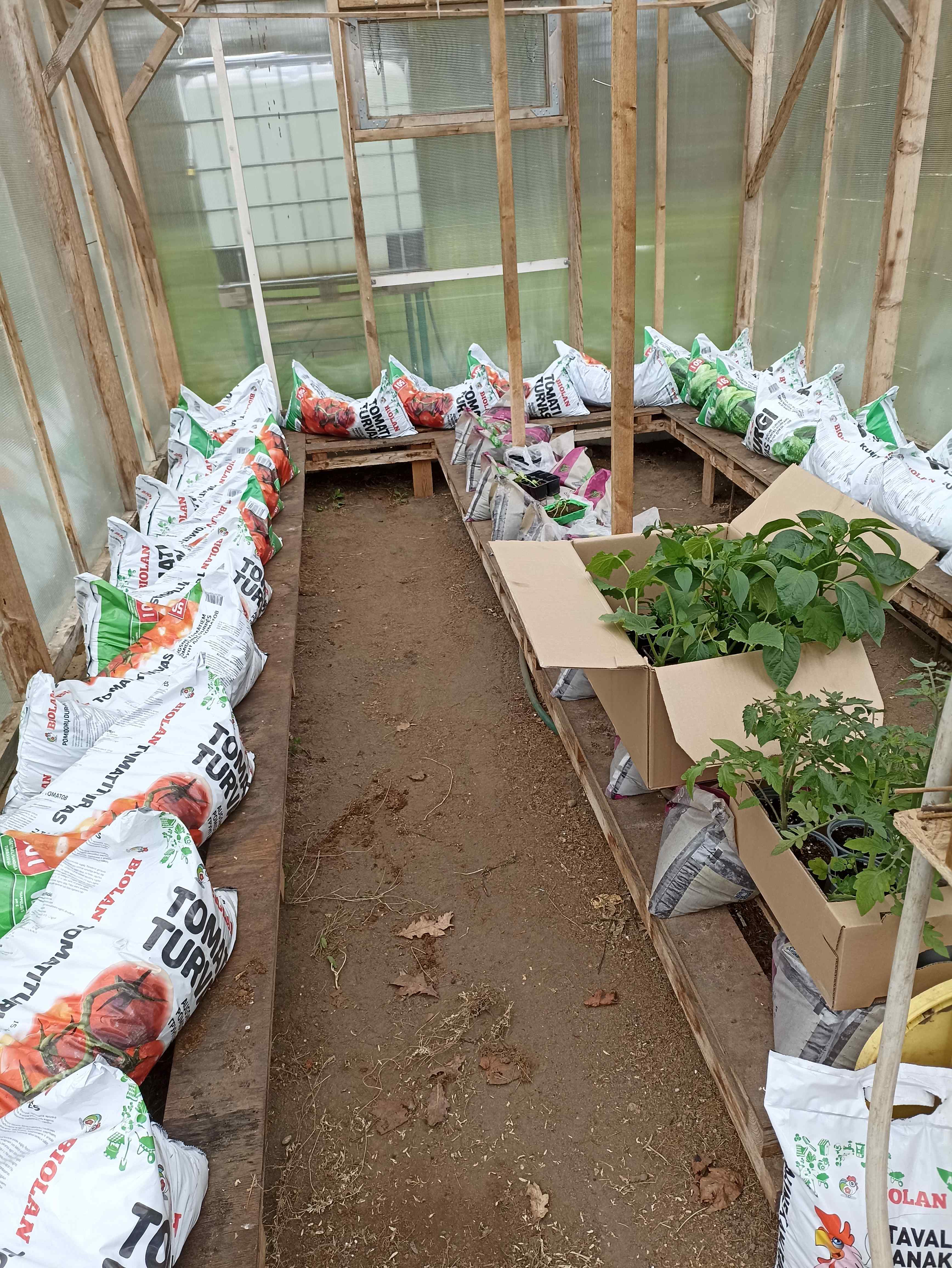

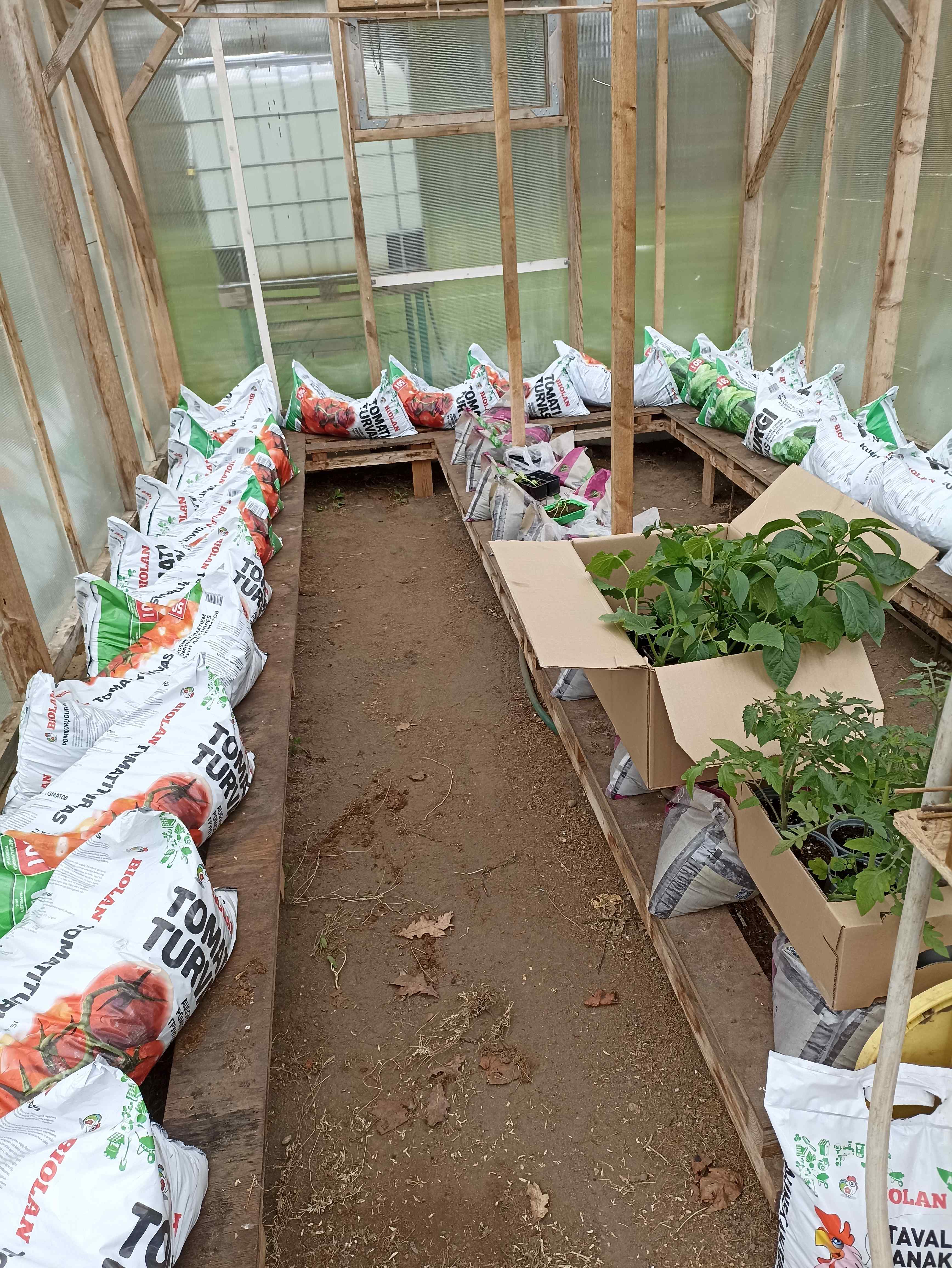

Meil maal seisab 1000 liitrine IBC tünn kasvuhoone taga neljal 1m pikkuste torude peal. Jalgade alla kraapisin augud, natuke mulda vähemaks, sisse panin tagurpidi ilma põhjata tühjad 5l värviämbrid, ajasin enam-vähem loodi valasin betooni täis ja seisab teine nende 1" või 1,5" torudest(taastakasutatud
) tehtud jalgade peal juba 4 aastat kindlasti ega ei ole kuhugi ära vajunud. Kuna matemaatika ei kuulunud koolis mu lemmikainete hulka, siis kogu see kupatus on tehtud ainult pranglimisega "peetunde arvutuste" järgi.
Kevadest sügiseni on mahutis 1 tonn vett. Pilt küll kasvuhoone seestpoolt võetud, kuid läbi otsaseina paistab ka jalgadel mahuti. Küsiks kah, et kuhu kuradi kohta peaks see lapiku põhjaga kümblustünn ära vajuma?
