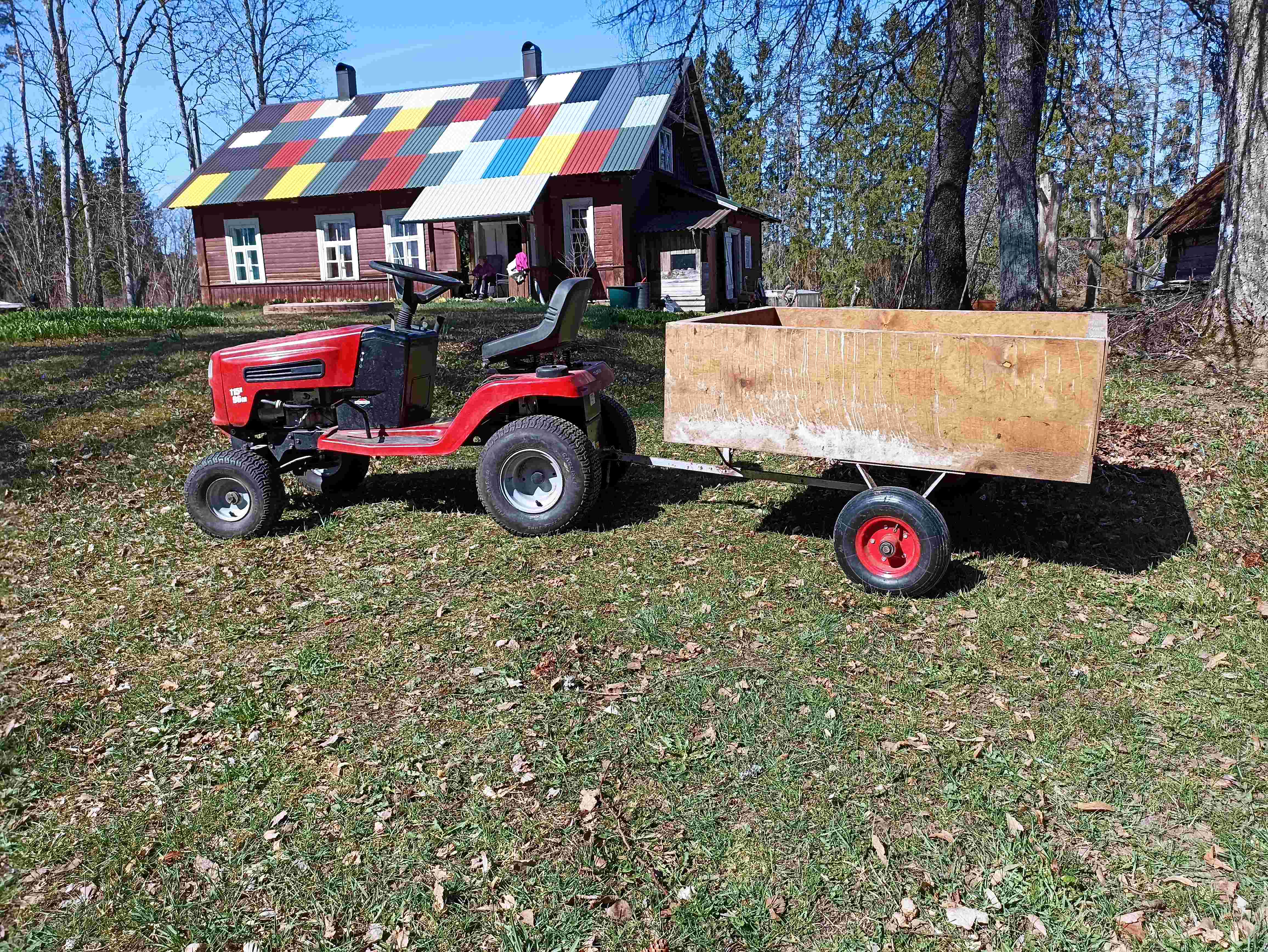

Väike kokkuvõte minu "uuest" tööloom Murrayst.
- vana aku laadisin ära, funkab ja esialgu töötab oma eluea lõpuni. Ju on genekas kah korras.
- käivitustega sain hakkama, aga oli ülearuseid turvalüliteid, siis sai need vahelt välja võetud ja otse pandud.
- niiduorgani sisselükkamise ja kõrguse reguleerimise kangid sai eemaldatud ja jäi ainult käigukang. Üks minu jaoks ülearune turvalüliti oli niiduorgani sisselükkamise kangi all. Sadula alune oli kinni teibitud juba enne.
Sõiduvõtted sain suht kähku kätte vs mäkkullok, külmkäivituse vajadus on mulle veel veidi arusaamatu, sest hommikul läks kohe käima ka ilma klappi sulgemata. Oli seisnud 1,5 kuud külmas garaažis. Mootoriga tuleb veel veidi pusida, sest ei käi ühtlaselt, aga eks see selgub ja saab parandatud kui hooldust teen ehk vahetan kõik filtrid jms. Gaasihooba tuleb ka reguleerida, sest hakkab pöördeid tõstma alles siis kui on lükatud poole peale ja tagasi alla tõmmates sureb hoopis välja. Kapotikaas ka pläriseb sõidu ajal, aga sellele on juba rohtu- paksem uksetihend kleepida kapoti siseserva ja mõlemale poole kapoti külge kummist tõmmitsad. Veorihm ka vaja välja vahetada kuna visuaalselt oli praguline ja tagant kostus minema hakkamisel kerget vilinat.
Usun, et meie vajadusi rahuldab see tööloom piisavalt, sest sai katsetatud ka "maastikuläbivust" kui sõitsin risti üle ca 20cm kõrguste vahega ja 50cm laiusega jalgteest. ;)
Tänan veelkord kõiki, kes andsid nõu ja viiteid/vihjeid. Pilt kah isendist.

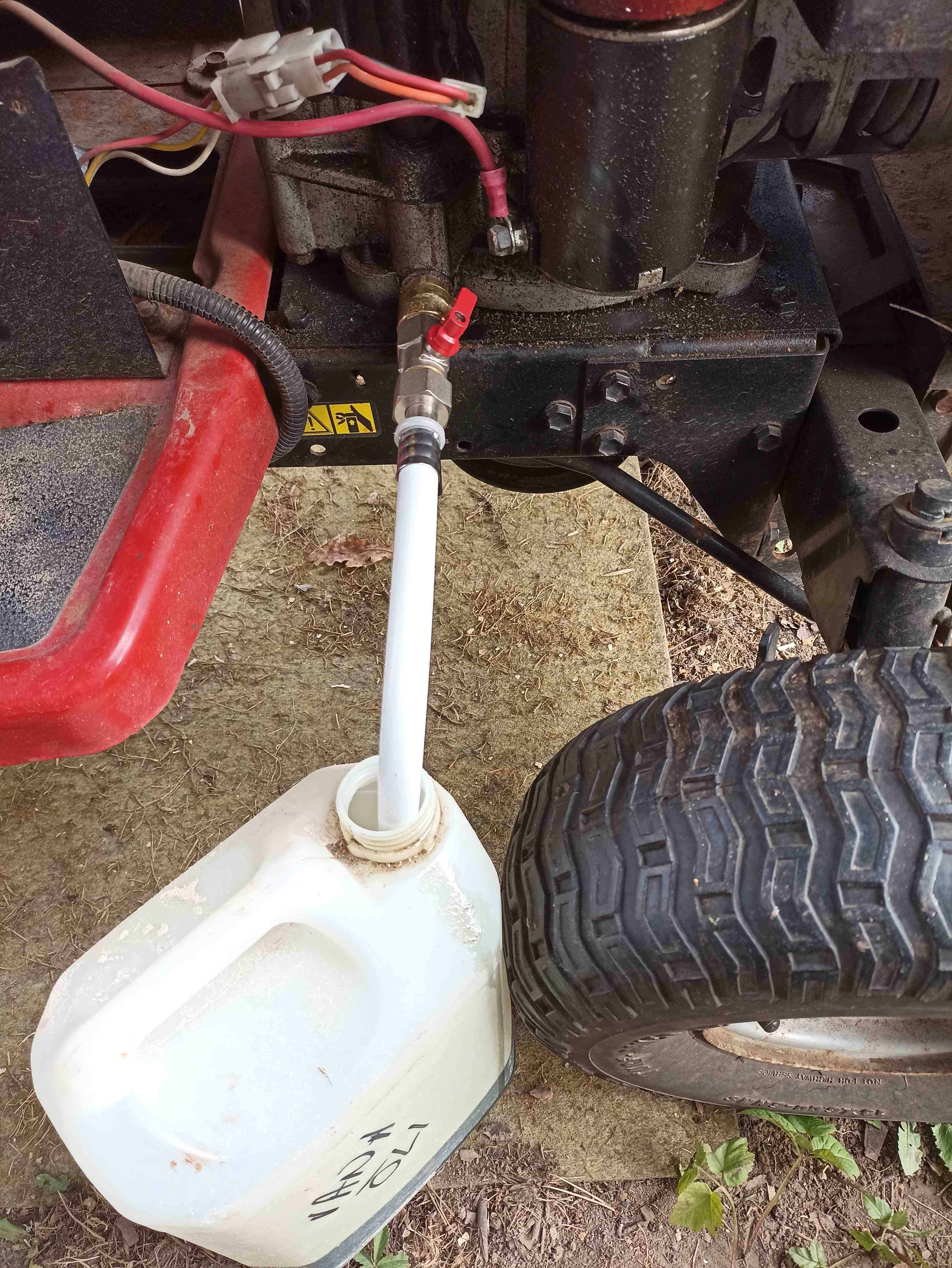

Jätkan teemat, kuigi murutraktori ostuabi ei vaja, vaid olemasolevate teeninduse lihtsustamises. Sel aastal sai lõpuks siiber ja otsustasin tegutseda. Olen juba aastaid kirunud igakevadist murutraktori õlivahetust, sest esiteks on nendel alumine kork vana õli välja laskmiseks avatav mingi tobeda nelikant võtmega. No selle vastu ma leidisin rohtu ehk oli üks 15x15x1,5mm nelikanttoru jupp, mille otsast puurisin läbi augu ja sellest pistsin läbi ühe 8mm keermelatti nn jõuõlaks. Töötas ideaalselt ja lahti keeras see isetehtud "mutrivõti". Kõikse hullem oli see, et ei saanud kohe vana õli kätte, sest auk on põhimõtteliselt vastu raami. Paar aastat tagasi tegin alumiiniumplekist ka midagi suunavat, kuid see eriti ei toiminud. Olgu vahtisin seda õli välja laskmise korki, mis ma vahtisin ja jõudsin enda arvates heale kulibinlikule ideele. Pilt teostatud ideest kommentaari lõpus. Idee, mille teostasin, oli järgmine. Käisin kohalikus aiatehnika remonditöökojas ja sain teada, et õlikork on 3/8" keermega. Ega`s midagi, läksin siis kohalikku ehituspoodi, ostsin sealt ülemineku 3/8-lt 1/2-le, millele keerasin juurde 20mm pikenduse, sest muidu ei oleks saanud kraani külge kruvida. Laupäeval võtsin kõigepealt ette töötraktori(Murray). Tõstsin traktori parempoolse külje õhku, et õlikorki maha keerates õli välja ei jookseks ja asendasin korgi kokkupandud kupatusega. No lasin traktori horisontaali tagasi ja hoppaa. Vau kui lihtne oli õli välja lasta nii, et mitte ükski tilk vana õli ei läinud loodusesse. Proovige veel öelda, et ma ei ole roheline! ;) Kraani otsa käib jälle mingilt objektilt siiani kasutust leidmata üks nn 16mm alupexi libiseva mutriga ühendus, mille otsa väänasin jupikese alupexi.
Nüüd küsimuses, kuid peale pilti.
See, et liited lekiks, ei ole mureks, peavad küll, sest minu teada murutraktori õlisüsteemis rõhku ei ole. Kui ikka 2-3 tundi murutraktoriga kimada, siis peaks õli olema ikka väga kuum, siis mind paneb rohkem muretsema kuulkraanis oleva plastiku vastupidavus. Kui olin õli välja lasknud, siis igaks juhuks on kuulkraanile ette keeratud nn pimekork.
Kõik kiitmised, laitmised, kriitika ja ettepanekud idee parendamiseks on teretulnud ja tänud ette. Muru niitmiseks mõeldud mäkkullokile ei ole veel jõudnud kraani paigaldada, sest unustasin 12mm kuuskantvõtme koju.

Kuulkraanil võta käepide maha! Juhuslik oks ja õli väljas. Kuuma osas on ta arvestatud ca 100 kraadini, õli nii kuumaks ei lähe kui soe vesi :P
