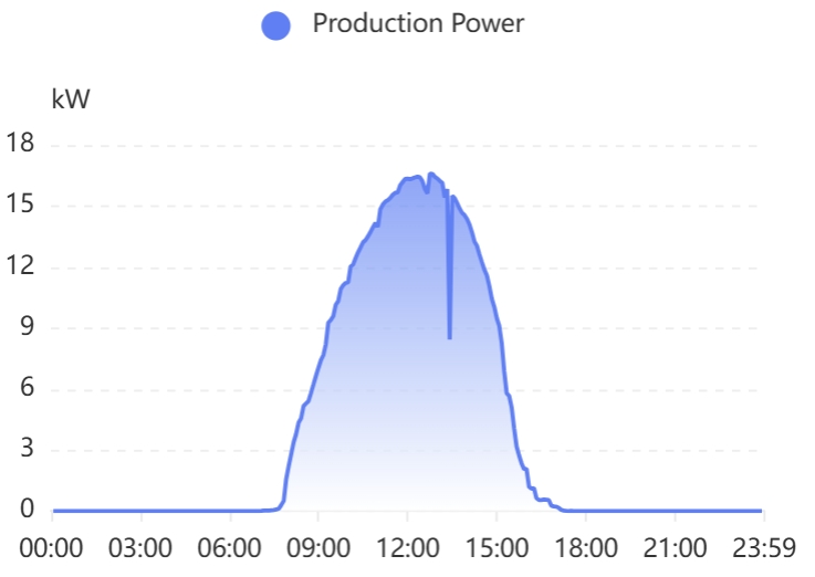

20 veebruaril oli ilus päikesepaisteline ilm ning paneelid olid puhtad.
Paneele 21kW ning päeva toodang oli kokku 95kWh.
Hiid
Postitusi: 4496
Liitunud: 30 Jaan 2005, 12:46
On tänanud: 119 korda
On tänatud: 93 korda
ühes kohas on sul puu või tuli pilv ette? :)
