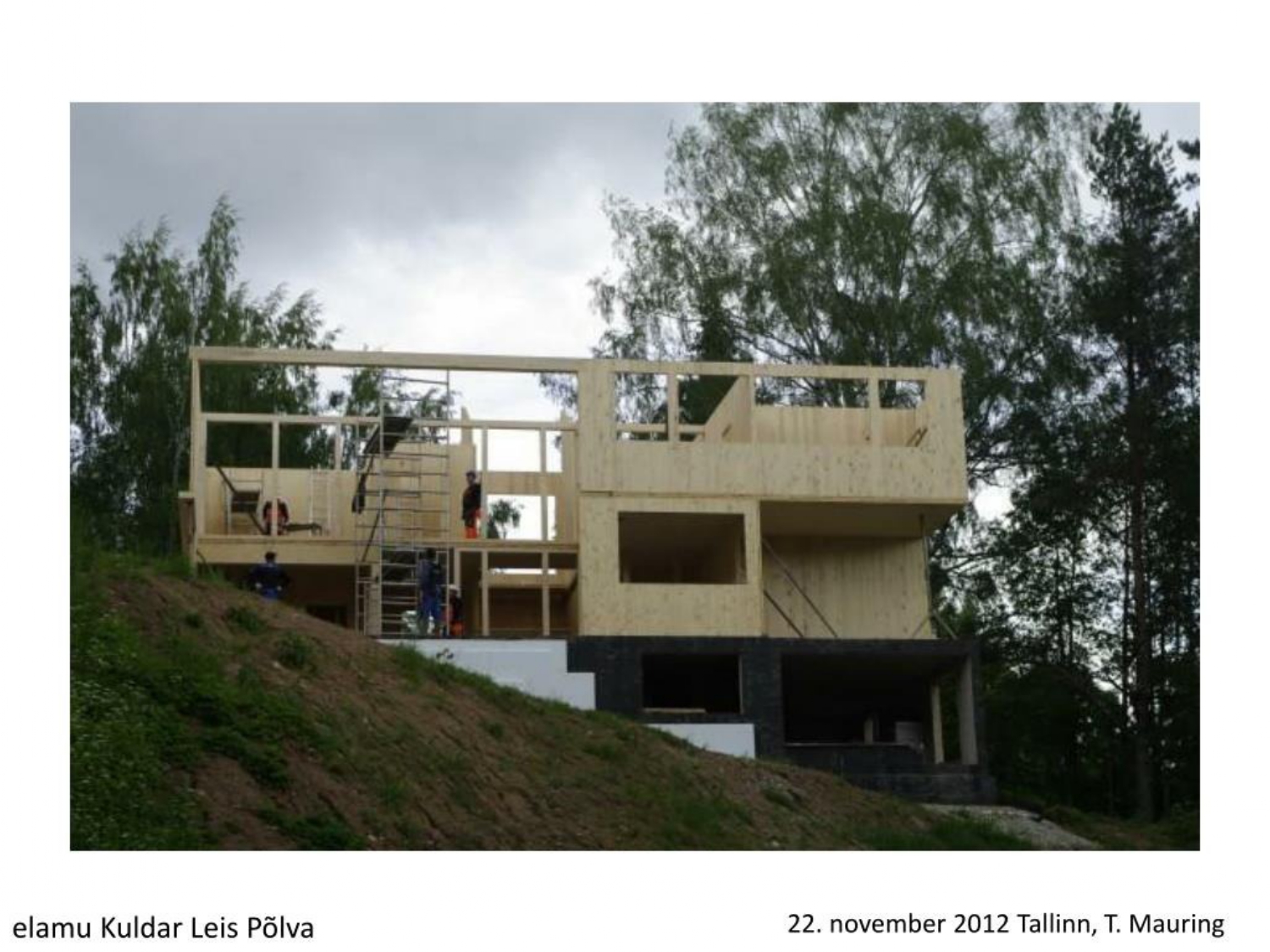

EH.INS.- kas see on midagi sarnast, millest ma juba ammu jahusin "Passiivmaja" teemas, et kumb on A tähe saamiseks kasulikum- kas elutoas pidada ühte suurt taani dogi või 10-t chihuahuat või hoopis paari mähkmetes kodukitse nagu kellegil Marju Karinil pidi kodus üks ringi kepsutama? ;)

Ja kui juhtub, et 12-lapselise suurpere lapsi kantseldavad suures A tähega passiivmajas nende laste kas vanaema, kes teevad süüa ja pesevad pesu 2-3x päevas ja süüa teevad ikka parimat ja nii, et 3 praeahju ja 6 pliidiplaati huugavad 16/7. Kas 12-lapselise suurpere maja läheb EU direktiivide lammutamisele, sest nii palju said kulutada arvete järgi 16-ndal sajandil ehitatud rüütlimõisad, kuigi elame 21-l sajandil? ;)

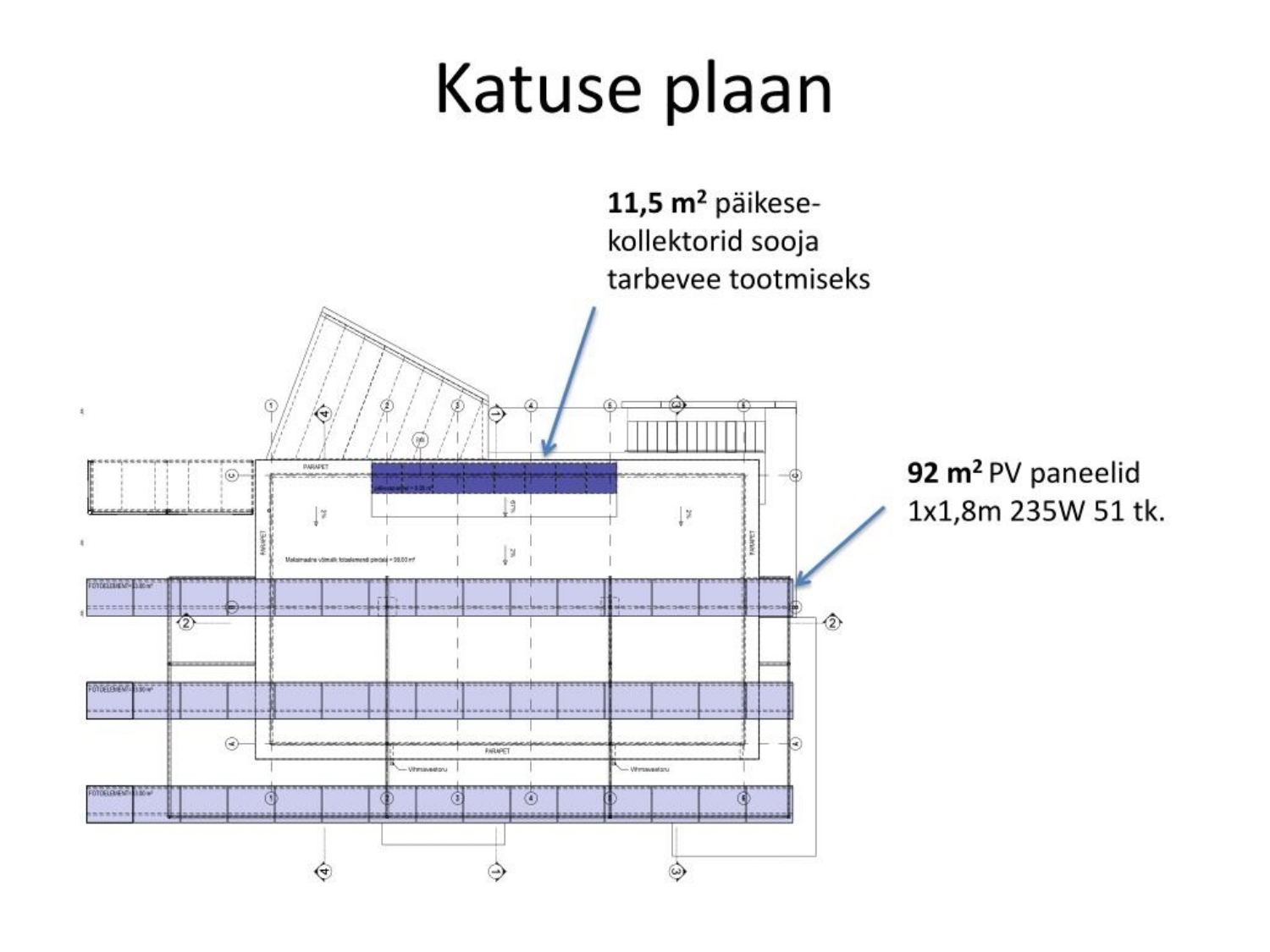

Kas passiivmaja mõistes mitte kasutaja ping kunagi ei rääkinud, et tal põhimõtteliselt on lausa ligi 0 või lausa + energiaga maja? Muidugi võib eelmises lauses öeldu osas mälu alt vedada. Vabandust kui eksisin väites.
Kas A tähe saamiseks peavad ikka igal eramajal olema PV paneelid või nurkapidi majadel naabriga kahe peale majade 1m laiusel vahel olema 5m kõrgune vertikaalne tuugen tuulekoridori kasutamiseks. Või kas "hiina müüri" või Stockmani kõrval olevate tornide elanikud peavad hakkama üürima põllupealseid, kuhu paigaldada PV paneele mingisuguste roheliste kinnisidee nimel?

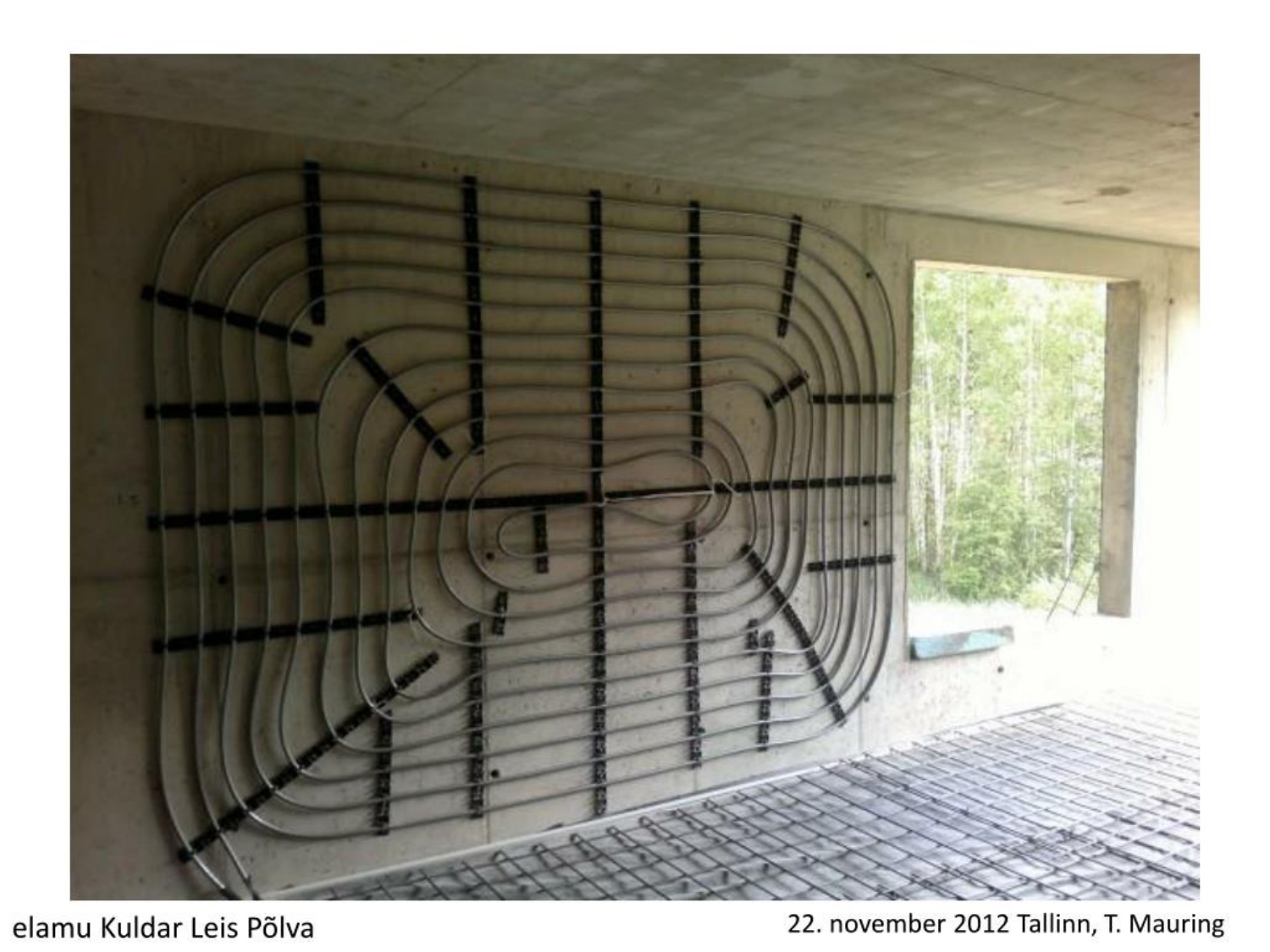

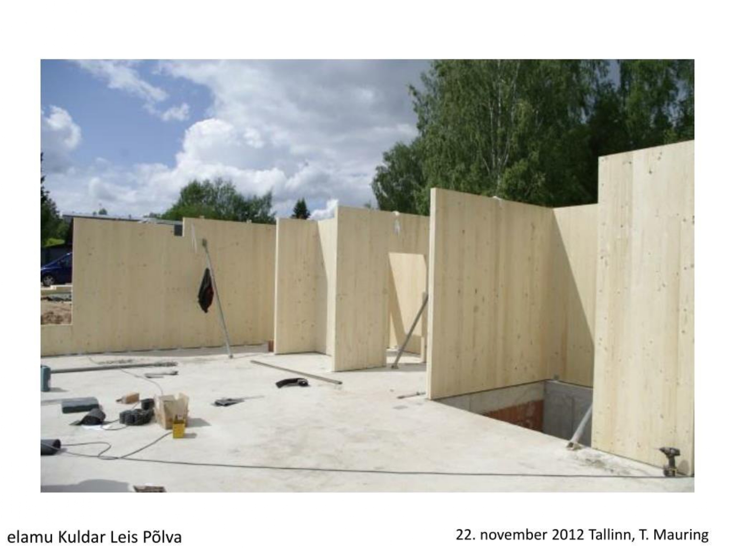

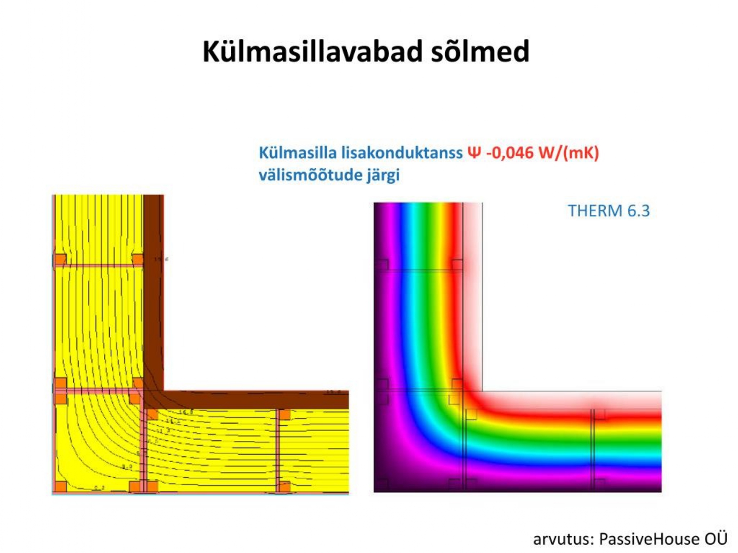

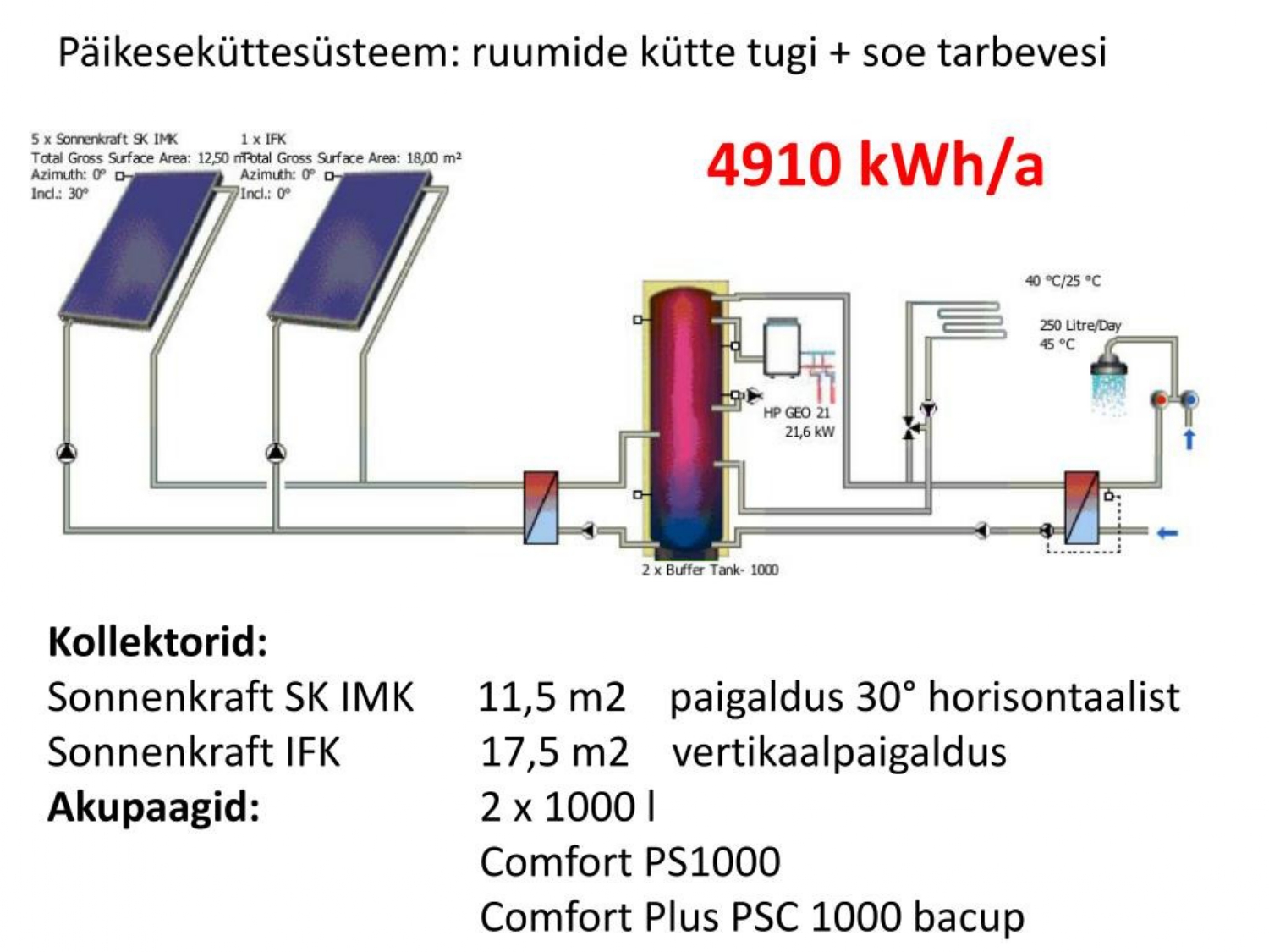

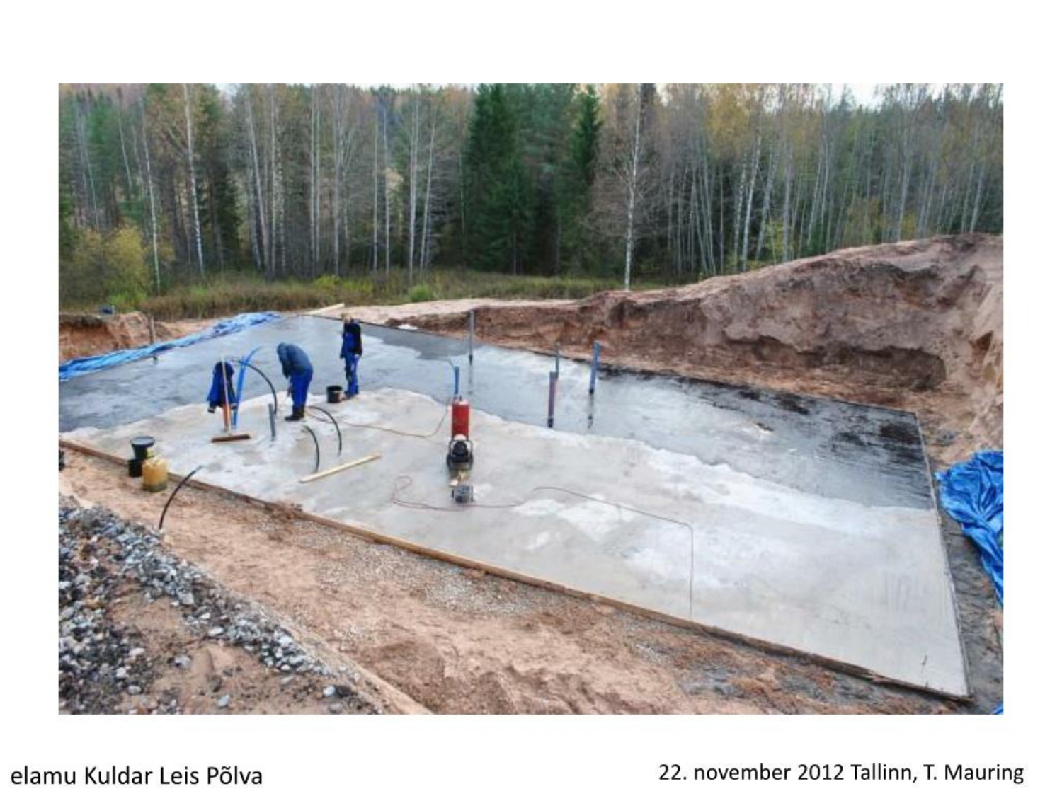

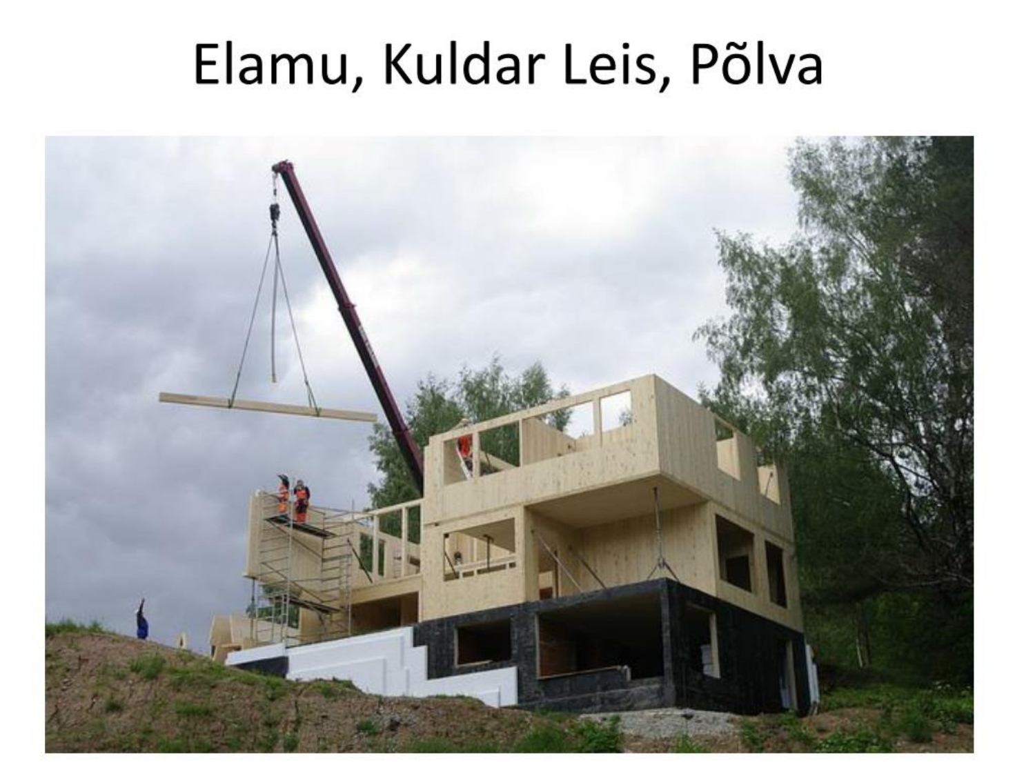

EH.INS.
Postitusi: 2769
Liitunud: 29 Juul 2024, 10:56
On tänatud: 67 korda

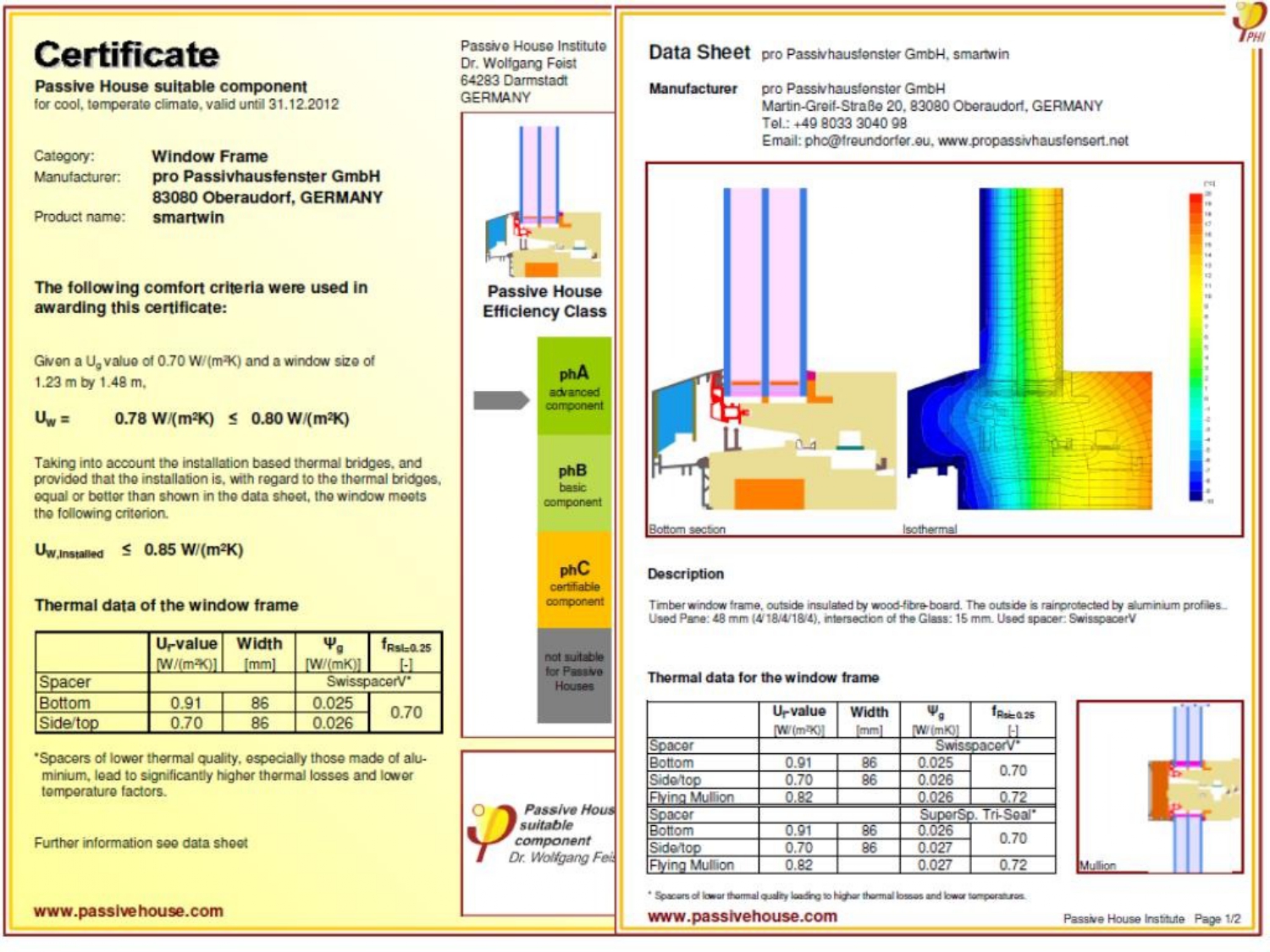

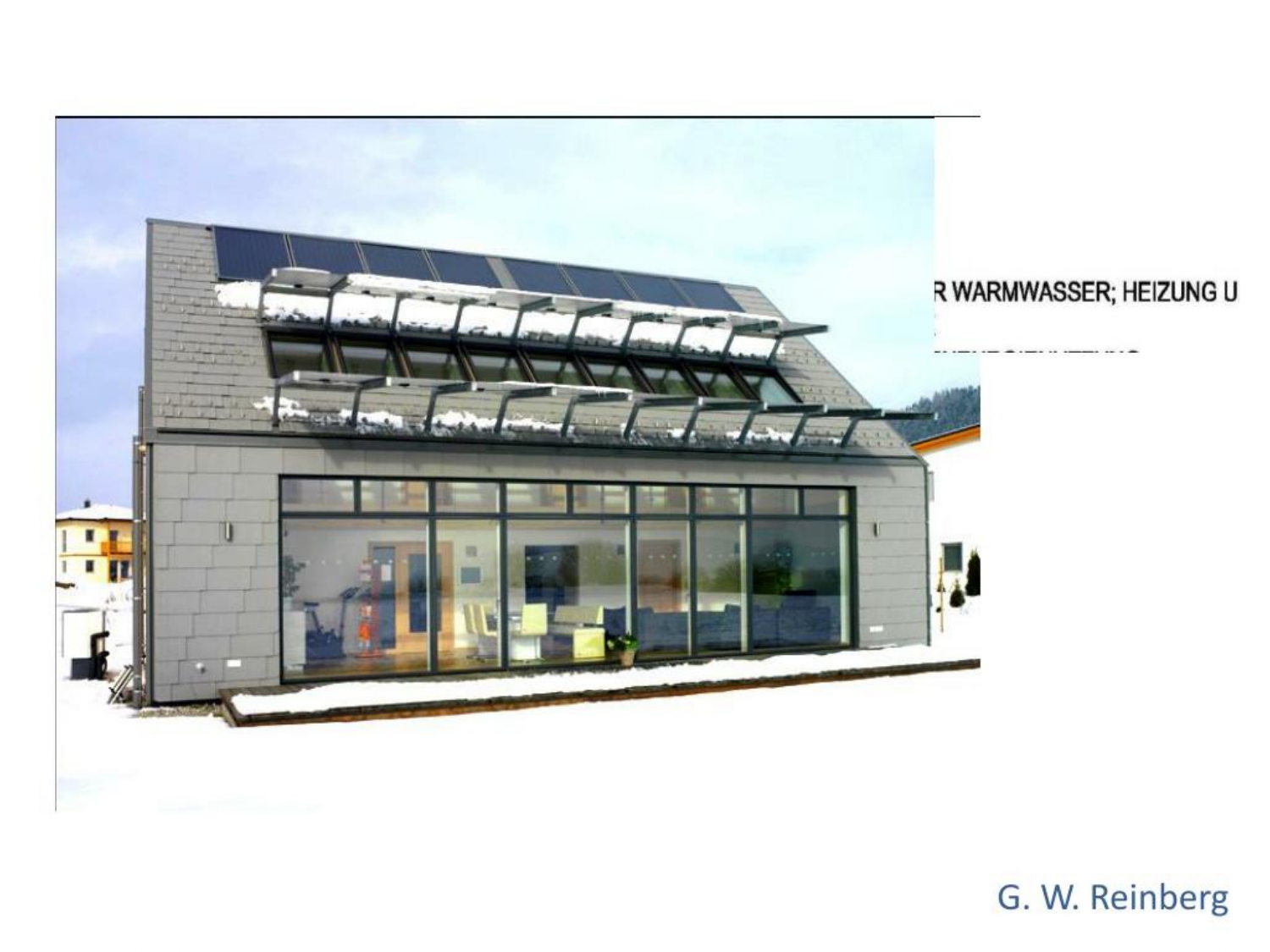

Re: Otsin energiamärgise väljastajat.
Passiivmajade "Instituut"
Väga energiatõhusad hooned on kliimakaitse seisukohalt hädavajalikud...
26 Rahvusvaheline passiivmajade konverents näitas ka, et kõrget energiatõhusust on võimalik saavutada läbi edasise tegevuse...
Põhjused:
Sotsiaalne õiglus...
Elektrivõrgu kaitsmine ülekoormuse eest on hea põhjus ka paremaks ehitamiseks ja renoveerimiseks...
Kliimakaitse ja sotsiaalne õiglus???
Postitusi: 12497
On tänanud: 395 korda
On tänatud: 432 korda

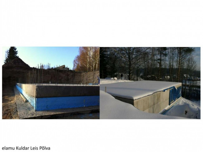

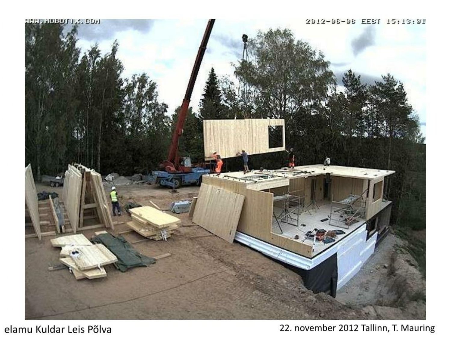

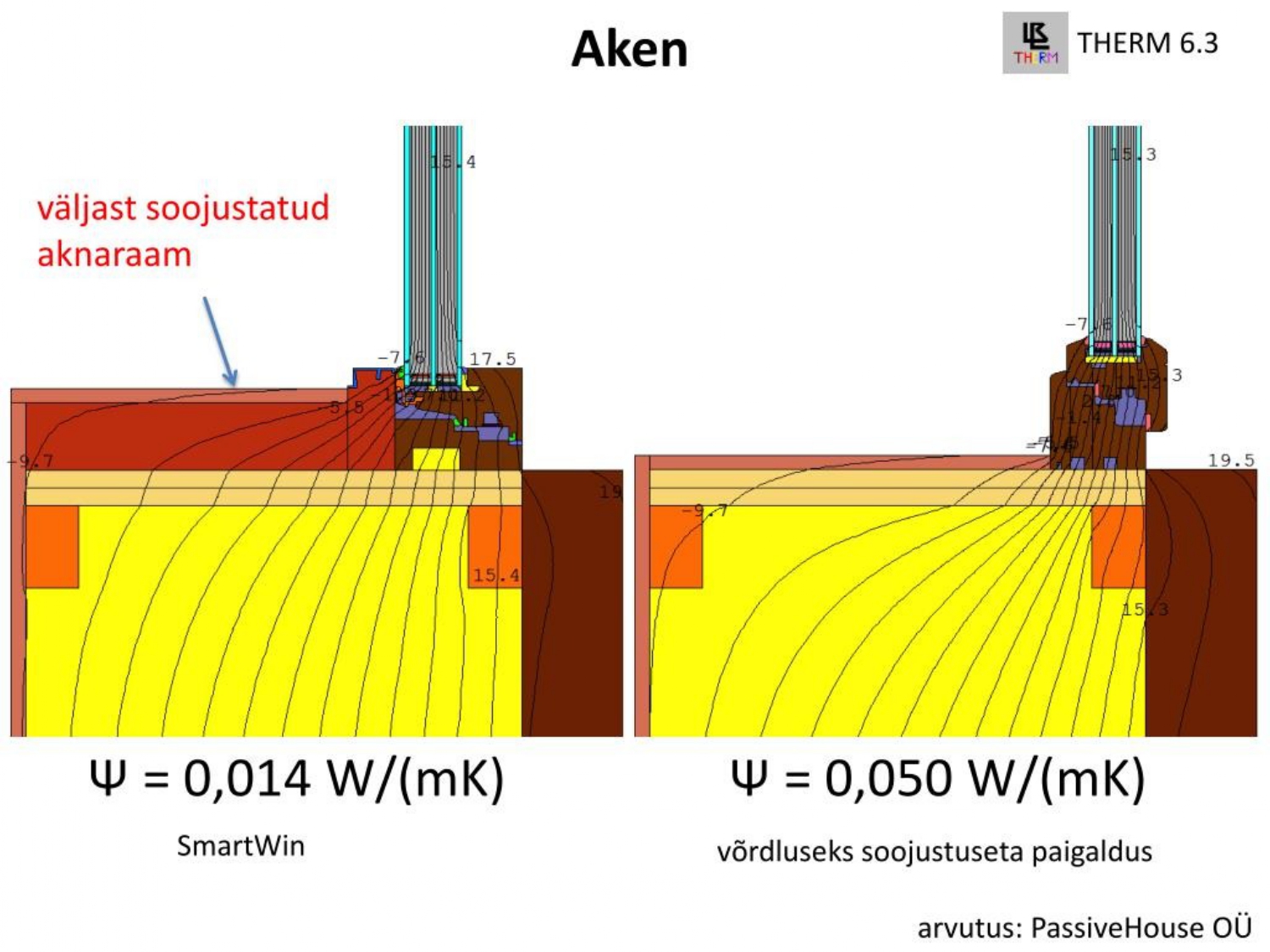

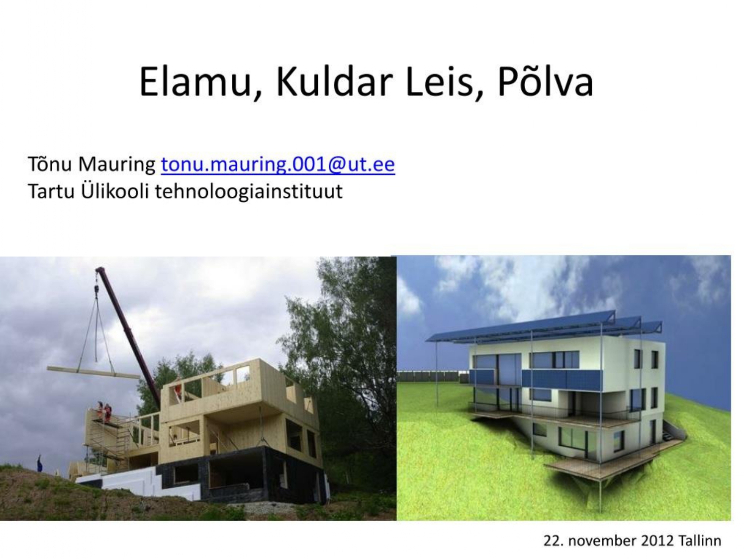

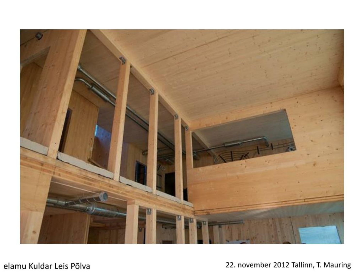

EH.INS. kirjutas: 06 Mär 2025, 22:12 Proovige hr Kuldar Leisilt teada saada palju see maja maksis...
Kas see Leis on seesama tegelinski, kes ehitas elutuppa igavesti paksu saviseina, mille suvise päikesega küttis soojaks ja mille najal soojendas talvel oma selga? Kui see on seesama Leis, sinu minu arvamus on, et eks rikastel ole omad kombed. ;)
EH.INS.
Postitusi: 2769
Seesama Leis...
Ma juhtumisi umbkaudselt tean seda maksumust... (aga ärge küsige - pole voli avaldada)

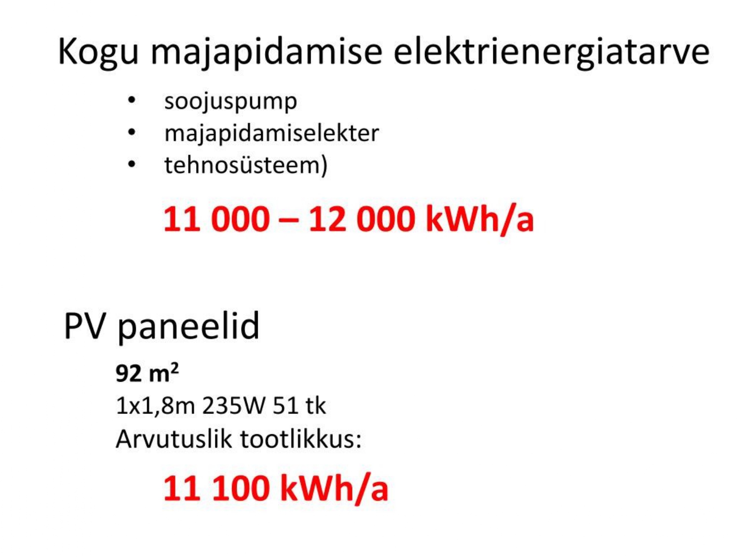

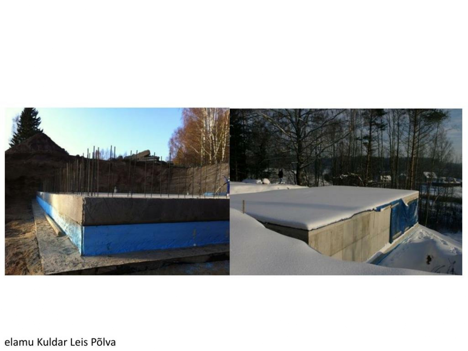

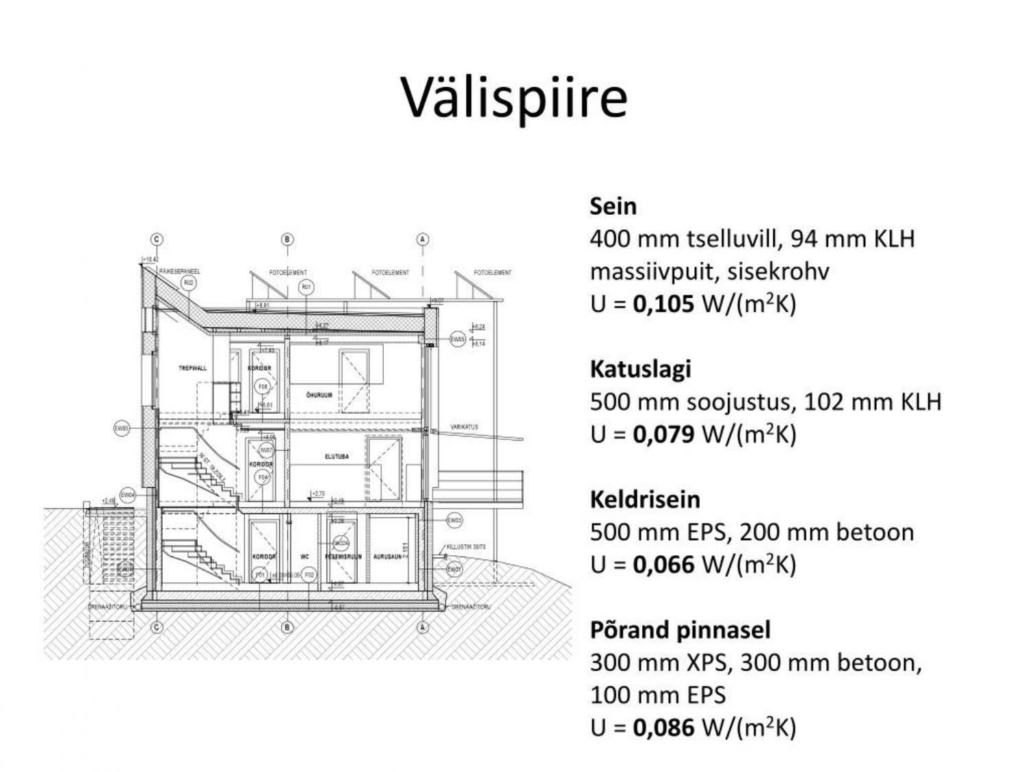

Tutvuge VOL1
EH.INS.
Postitusi: 2769
Tutvuge VOL2
