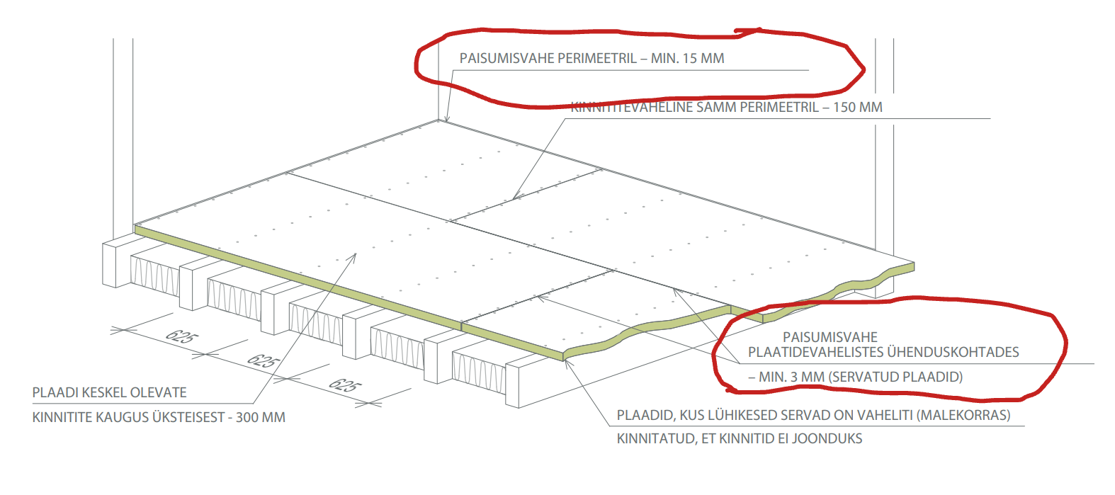

Postitusi: 6783
On tänatud: 315 korda
Re: OSB pinna viimistlemine
optimist88 kirjutas: 26 Veebr 2025, 11:28
ping kirjutas: 26 Veebr 2025, 10:47 (Garaaži hoiustatud OSB riba oli järgmisel aastal vähemalt 1cm pikem.)
Sa ikka viitsid :). Aga kui juba, siis algpikkus ka palun. 2,6m riba või laiupidi? Õhuniiskus, temperatuur?
Tolle aegseid andmeid ei ole aga mõõtsin garaažis praegusi riiuleid ja 2500mm standart pikkusega plaadist riiuli tegelik pikkus +3C temperatuuri ja 70% õhuniiskuse juures on 2505mm.
Ehk +5mm on muutus pikkuses sellises keskkonnas.
Uuri ka OSB tehnilist juhendit ja seal antud paisumisvahesid:
https://puumarket.ee/buum/files/Violent ... %20EST.pdf
Lisan ka mõned paljudest piltidest, sellest juhendist:
