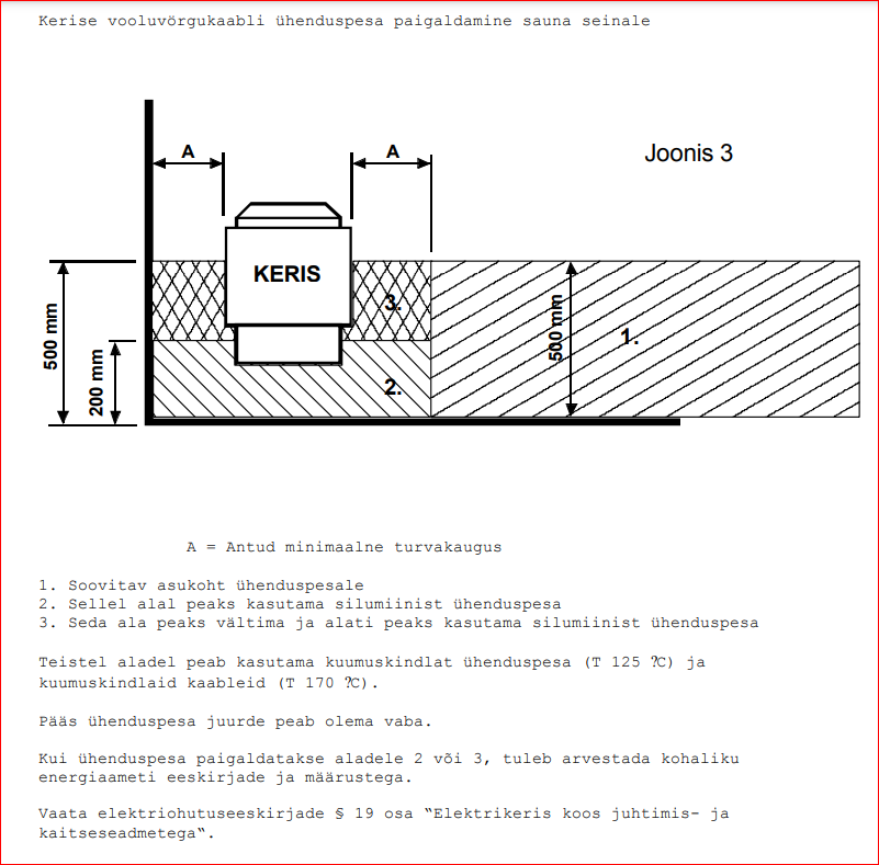

Miks see kuumakindla kaabli jutt jälle sisse ronis, kui on selgelt öeldud, et pole tarvis? Juhendis viidatud "kummik" on kuni 60 C.
https://effex.ee/et/kiudkaablid/988-ho7 ... aabel.html
Samas on juhendis huvitav väide (lk 3 üleval):
Kerise vooluvõrgukaablina ei tohi kasutada kaablit, mille
isolatsioon on polüvinüülkloriidist.

Küülalise standardiviitele paralleel kerise valmistaja juhendist:

Tehase juhendis on huvitav termin -ühenduspesa-, mis see on? Kas ühendus(karp) või (pistiku)pesa?
Postitusi: 4912
On tänanud: 54 korda
On tänatud: 170 korda
Re: Harvia elektrikeris Cilindro PC90E lööb kaitsme välja
Selle üle ma varem polemiseerisingi, tundub, et kerise valmistaja nõuab "kummikut" selle ja kerise vahele. Ja nn pesa peab olema silumiinist.

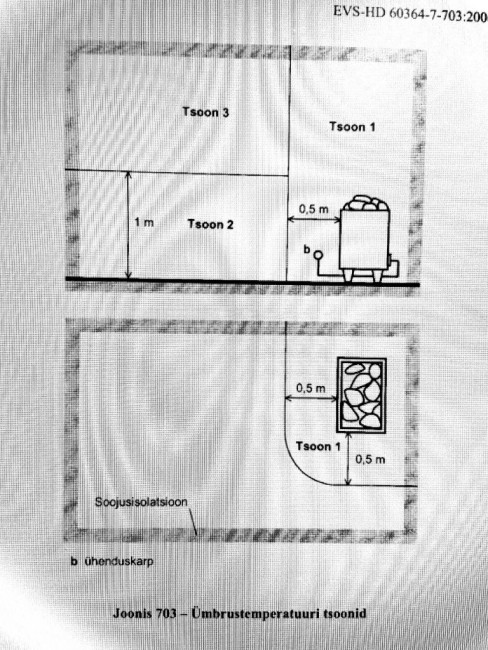

Sest tsoonis 1 on samad nõuded, mis tsoonis 3

systemre kirjutas: 05 Veebr 2025, 11:30 Sest tsoonis 1 on samad nõuded, mis tsoonis 3
Millise skeemi järgi, kuna neid siin juba 2 ?

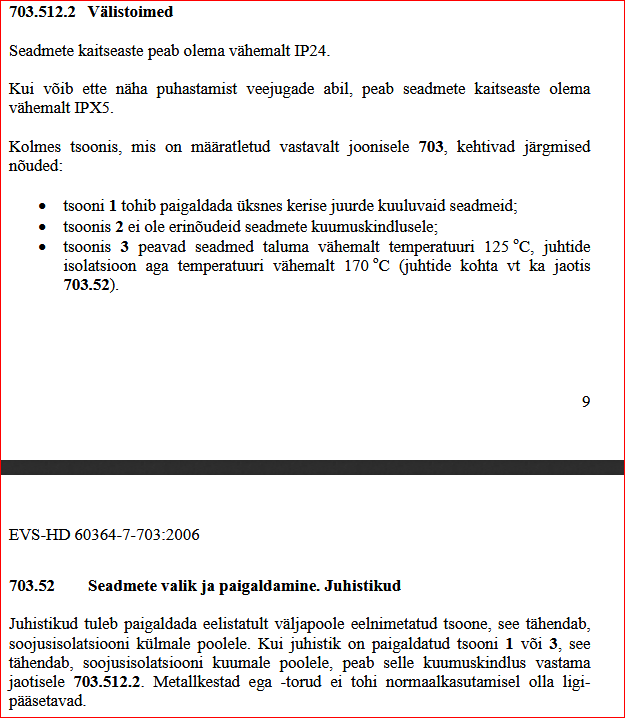

Panen pildi nähtavalt. Selle järgi tuleb igal juhul kasutada Si-kaablit, kerise juhendit järgida ei saa.

Otsisin ekstra teie kukesupi tõttu standardi välja. Esiteks, tuleks nagu lähtuda viimasest, 2006 versioonist; teiseks, punkte, mis on omavahel seotud, tuleks vaadelda ikka kogumis; kolmandaks, kui sätteid viitate, siis nii, et oleks ka punktide numeratsioon loetav. Tsoonide numeratsioon siis see, mis Küülalise viidatud samas standardis.

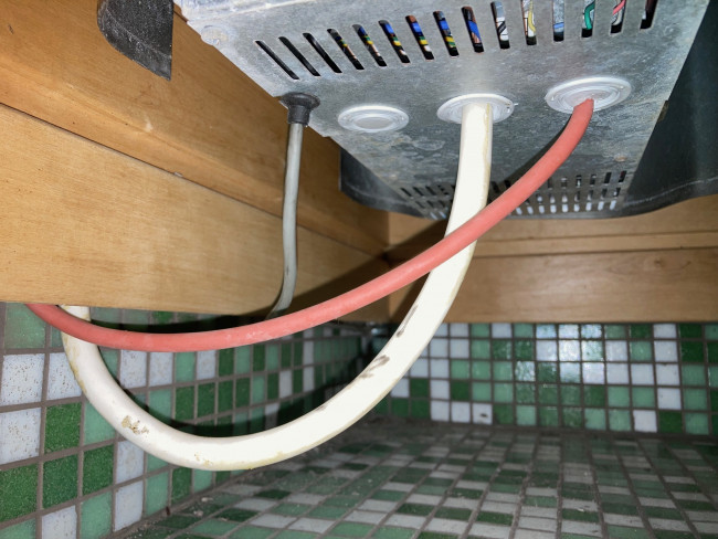

Pilt minu kerise ühendusest. Jõukaabel on mingi PPJ-ilaadne, peenemad on juhtkilp (hall) ja termoandur (punakas, kuumuskindel Si- kaabel). Paigaldis on vastu võetud ja ametlikult töös. Ei ole mingeid kaablite vananemise/kuumenemise tundemärke. Seega pole ka mõtet plõksida kindlustuse võimaliku käitumise osas ja pole ka kuidagi näha mingit reaalset ülemäärast ohtu. Saunas olen käinud kord nädalas, paigaldis aastast 2007.
Ilmselgelt koht, kus standard on naljameeste tehtud tsooni 1 osas. Miks selline asi läbi läks, on arusaamatu. Veel kord mainin, et sommide juhendid tsoonis 1 lahendavad hoopis teisiti võrreldes standardiga. Kuigi seal on ka küsitavusi kummikabli kasutamise osas, mis samuti ei näi põhjendatud (kummikaabel on madalatel temperatuuridel ja/või liikuvate mehhanismide ühendamiseks). Standardis oli võimalus rakendada kohalikke mööndusi, kuid seda pole suvatsetud teha. Ehk täielik haltuura. Lisan ka pildi sellest standardist (eessõna, lk 3), et soovitus ning rahvuslikult võinuks ajuvabadusi vähendada. Antud keris sisaldab endas ka sümistorlülitit ja kontaktorit nn tennide ahelas ja oleks mõeldamatu, et kerise konstruktorid oleksid eeldanud, et antud kohas on kuum tsoon vastavalt standardi tsoonile 1.

kunn24 kirjutas: 05 Veebr 2025, 15:20 Otsisin ekstra teie kukesupi tõttu standardi välja. Esiteks, tuleks nagu lähtuda viimasest, 2006 versioonist; teiseks, punkte, mis on omavahel seotud, tuleks vaadelda ikka kogumis; kolmandaks, kui sätteid viitate, siis nii, et oleks ka punktide numeratsioon loetav. Tsoonide numeratsioon siis see, mis Küülalise viidatud samas standardis.
Mina lähtun kindlustusjuhtumist, kus tuleohutusekspert ja elektripaigaldise auditeerija otsus oli, et tsoonis 1 on vajalik tulekindel kaabel. Alati võib jaurata lõputult.

systemre kirjutas: 07 Veebr 2025, 09:52tsoonis 1 on vajalik tulekindel kaabel
Mitte tulekindel vaid kuumuskindel kuni 170 kraadi.
