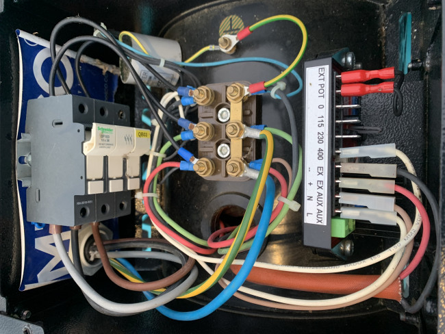

download/file.php?id=16168&t=1
Siin pildil on näha generaator tähtühendus, A,B,C ja "0" kollarohelisega ja sinisega korpusesse ühendatud, nii nagu peab. Et isoleerida, tuleks kolnurk ühendust kasutada. Kuid siis ei toimi AVR ega ELC. Tuleks nuputada, paremal kontroller "Pote" lühistatud. Kontroller 230 AC (L/N) toitega ja väljastab ergutusele DC +/- , Kontrolleri klemm 400 vist pingekontroll ja sageduse mõõtmine.
Saaksid tüübihekskiiduga Inverteri ühendada võrku. Lepin on sul nn nanotootja (+0,8kW ) lubatud . Pead kasutama liitumis punktis nn smart meter -it mis ühendatakse inverteriga (hoiab ,et võimsus ELV suunas ei liiguks). Minu PV paigalduses see olemas , võrku alati 10kW inverter max 11,5 kW (see siis omatarve 1,5kW jägib kõike kolme faas eraldi). Kasutad kolme ühefaasilisi 3kW invertereid, mis ei oleks IT juhistikuga?
Ballast takisti siis peale diood silda, et alakoormusel turbiin nn lõhkuma ei läheks.
