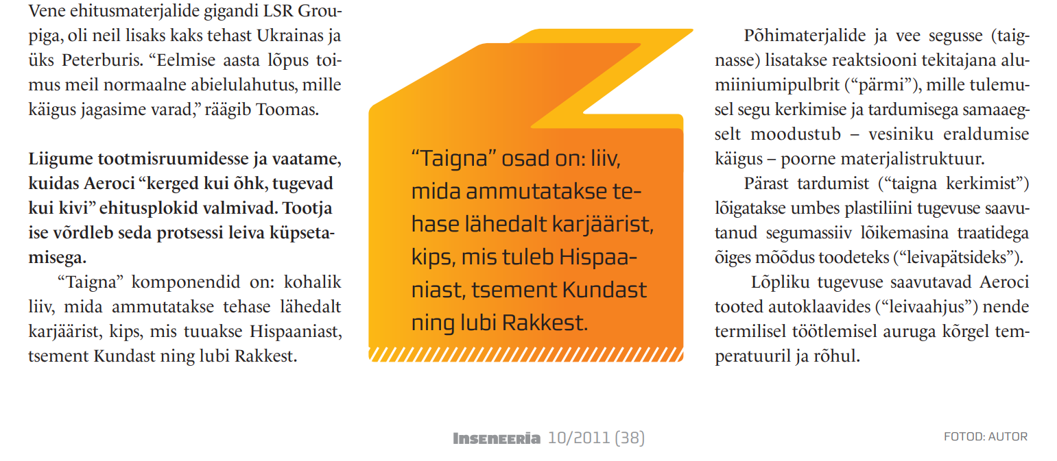

Aeroc koosneb - liiv, tsement, kips, alumiinium.
Infomaterjalist https://bauroc.ee/uploads/sites/2/2016/ ... 3_2011.pdf:
Poorbetoon,/.../valmistamiseks kasutatakse liiva, tsementi ja vett
nagu tavabetoonigi valmistamiseks. Erinevalt
tavabetoonist kasutatakse aga poorbetooni valmistamisel lähteainetena veel lupja, kipsi ja väheses koguses alumiiniumi,
