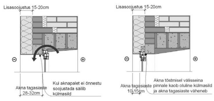

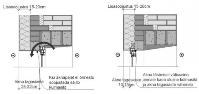

Lisan ühe informatiivse pildi kunagisest konspektist (Anti Hamburg "Remont ja rekonstrueerimine")
Pildil olev noolega joon iseloomustab tüüpilist kiviseina ja akna liite sõlmes tekkivat külmasilda.
Kusjuures külmasild oleneb materjali soojusjuhtivusest, lisaks etendab olulist rolli ka selle külmasilla teekonna pikkus.
Vaadates nüüdisaja aknaid, teekond nende kitsaste lengide tagant võib olla vaid 10 cm või vähemgi.

Ma mõtlesin midagi sellist, kus oleks epsisiga keeratud sisse. Eps siis punaste joonte vahel. See võiks ju likvideerida külmasilla või jääb miskit kahesilma vahele.
Postitusi: 2660
On tänanud: 74 korda
On tänatud: 139 korda
Re: Silikaatmaja soojustamine
Üldiselt külmasilla seisukohalt mõte on õige. Kuid kas kahesilmavahele pole jäänud see, et ülemisel avaküljel on selles asukohas avasillus, mille lõhkumine ei pruugi olla lihtne või on isegi ohtlik? Külgmiste vertikaalsete avakülje kivide eemaldamine võib tähendada, et avasilluste toepikkus võib jääda liialt lühikeseks. Küllap kohapeal selgub, mis teha annab.
