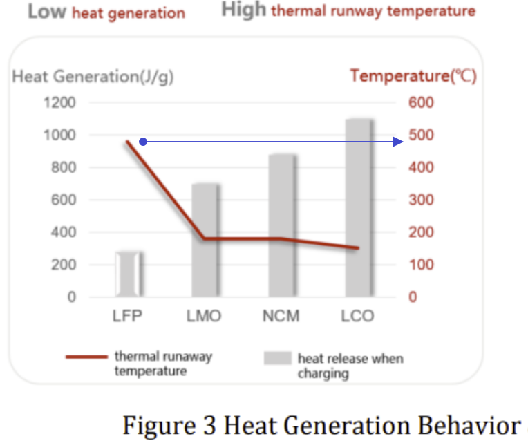

Huawei 4-layer kaitsesüteem https://photomate.zendesk.com/hc/en-gb/ ... 7705786653
Sealt thermal runway (TR) graafikult väidetakse protsessi starditemperatuuriks ca 480 C (punane joon LFP tulba kohal) ja LFP TR erienergiaks veidi alla 300 J/g (0,3 MJ/kg). Kui 5 kWh akuploki mass on 50 kg, siis järelikult eraldub 15 MJ (ca 4,2 kWh). Ennist oli kisa, et see number on ca 10 korda vale, mis vale ja viidatud tõsiteaduslikele materjalidele tuginedes saadi thermal runway käima juba alla 350 C juures.

kunn24 kirjutas: 19 Dets 2024, 01:36 Huawei 4-layer kaitsesüteem https://photomate.zendesk.com/hc/en-gb/ ... 7705786653
Sealt thermal runway (TR) graafikult väidetakse protsessi starditemperatuuriks üle 900 C (punane joon LFP tulba kohal) ja LFP TR erienergiaks veidi alla 300 J/g (0,3 MJ/kg). Kui 5 kWh akuploki mass on 50 kg, siis järelikult eraldub 15 MJ (ca 4,2 kWh). Ennist oli kisa, et see number on ca 10 korda vale, mis vale ja viidatud tõsiteaduslikele materjalidele tuginedes saadi thermal runway käima juba alla 350 C juures.

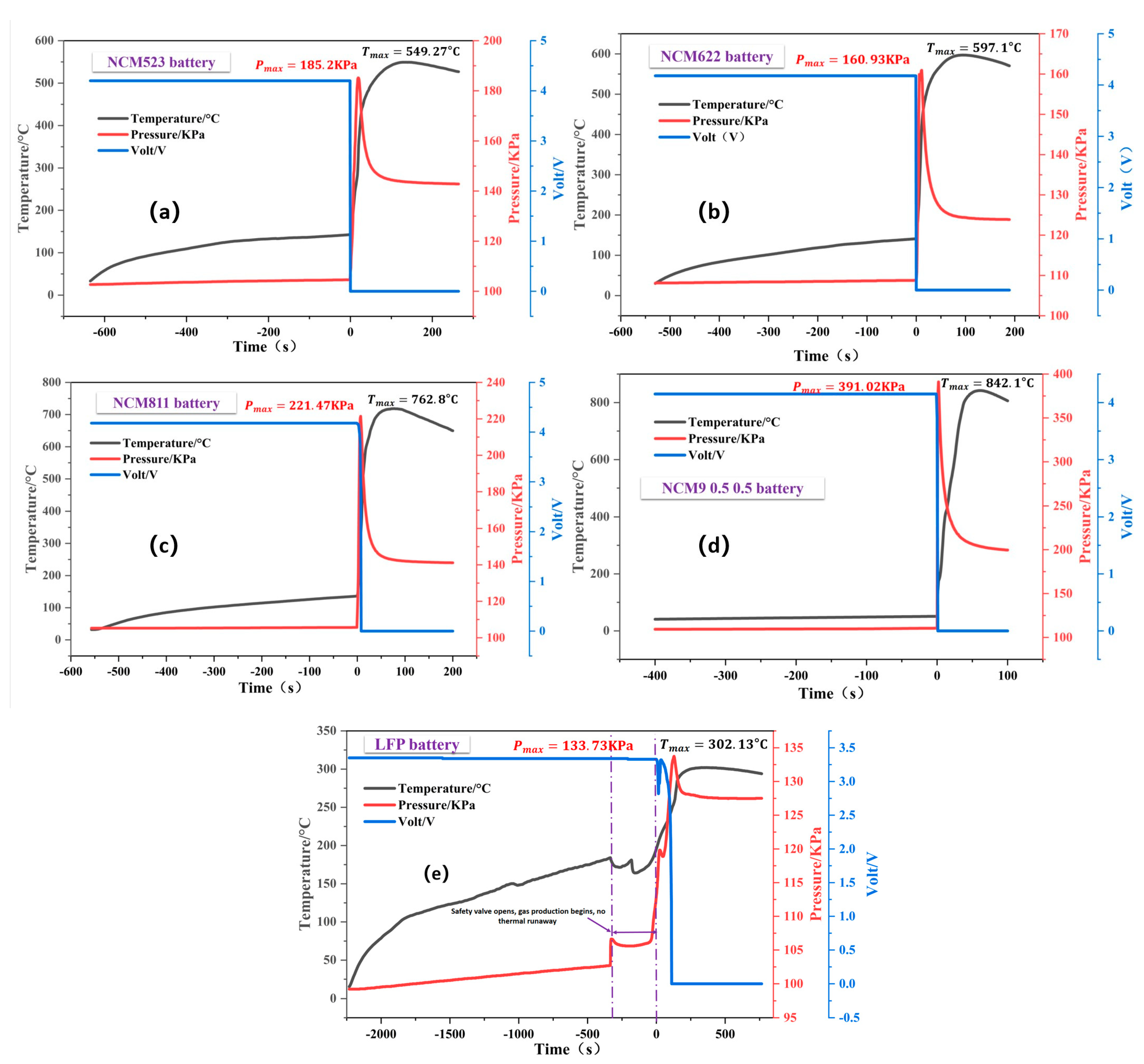

Siin lingil ( Lithium-Ion Batteries with Different LFP and NCM Cathode Materials under Inert Atmosphere ) on võib-olla Pingile huvi pakkuv gaasieraldusi vaatlev praktiliste mõõtmiste artikkel. Joonele ja ahju on pandud erineva keemiaga Li-Ion akud, sh LFP. Kurja, kus inimese näevad vaeva ja kasutavad keerukat aparatuuri, et teha võimalikud täpsed mõõtmised ja järeldused ning siis tuleb keegi ja kuulutab kõik Youtube video või reklaampsrospekti alusel vähemalt mõttetuks, kui mitte valeks :evil:
Artikli joonisel 4 (manuses) on erinevate akude thermal runaway temperatuur vs. aeg salvestused. TR alguseks loetakse pinge(sinisega) kukkumise hetke.

kunn24 kirjutas: 19 Dets 2024, 11:50 Palun veel selgitust selle kohta, kuidas TR temperatuur on valetatud :?:
Üldiselt sa peaksid juba aru saama, et su väitelend on sellisel tasemel, kus sul võib ees terendada juriidiline mudamaadlus HW tootjaga, teemat jälgivad nii mitmedki.
Kunn24, sul on kogu aeg võimalus tuua mõned LFP TR mõõtmisprotokollid koos mõõtmiste kirjeldustega oma väidete tõestuseks. Palu see "nii mitmeltki" siis, milles probleem. Kui sellised mõõtmisprotokollid on olemas, on see ju kõva müüki edendav argument :thumbsup:

kunn24 kirjutas: 19 Dets 2024, 01:36 Sealt thermal runway (TR) graafikult väidetakse protsessi starditemperatuuriks üle 900 C (punane joon LFP tulba kohal) ja LFP TR erienergiaks veidi alla 300 J/g (0,3 MJ/kg). Kui 5 kWh akuploki mass on 50 kg, siis järelikult eraldub 15 MJ (ca 4,2 kWh). Ennist oli kisa, et see number on ca 10 korda vale, mis vale ja viidatud tõsiteaduslikele materjalidele tuginedes saadi thermal runway käima juba alla 350 C juures.
Juhtmepunt, kus kala?

kunn24 kirjutas: 19 Dets 2024, 16:35 Ahel tervikliku konstruktsiooni plahvatama-panemiseks on siis järgmine:
kuumutada tuleb mitte akusid ennast, vaid metallkonstruktsiooni, mille sees on akud, selle juures tuleb saavutada olukord, kus akud on üle 480 C. Lisandub ajakriteerium, mis PA väitel on 30 min. Mis pärast seda toimub, ei oma vist tähtsust.
Kui see peaaegu kahekordne LFP TR temperatuur muu maailma LFP akudega võrreldes oleks saavutatud, oleks see meeletu müügiargument. Kuna tegu on juba aastaid turul olnud tootega, oleks sellise imetabaselt vastupidava akukeemiaga LFP TR mõõtmised ka avalikult kättesaadavate protokollidega (loe: reklaamina) olemas, ainuüksi konkurentidele tagatulede näitamiseks. Aga ka konkurendid ju ei maga.
Mida ei ole, on tootjapoolsed (vähemalt käesoleva hetke kontekstis) ulmesaavutust kinnitavad katseprotokollid.
Mida ei ole, et ka teadlaste töölaualt pole see 480 kraadi TR-ga LFP imeaku läbi käinud. See oleks tõesti suur revolutsioon, kui selliste omadustega aku kasutusse saadaks.
Mis meil hetkel on, on üks pildike reklaamprospektil, ning ka see pildike ei ole isegi ühegi konkreetse tootega seotud.
