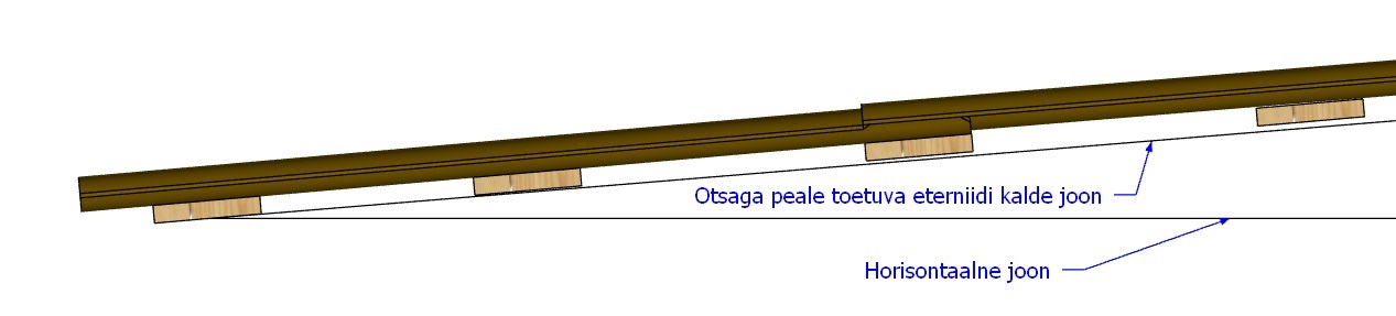

Seda saab kontrollida vastava arvutiprogrammiga. Tuleb tekitada 3 joont ja nende vahelised nurgad vastava vahendiga üle mõõta.
Niisiis tegin kindlaks, et 1250 mm pikkuse eterniitplaadi 150 mm ülekattega peale toetudes kalle muutub ligikaudu 0,3°. See tähendab, et 5 kraadise kaldega 1250 mm pikkuste plaatidega eterniitkatuse plaatide kalle on 4,7°.
Tõenduseks pilt mudelist, kui see midagi ütleb
