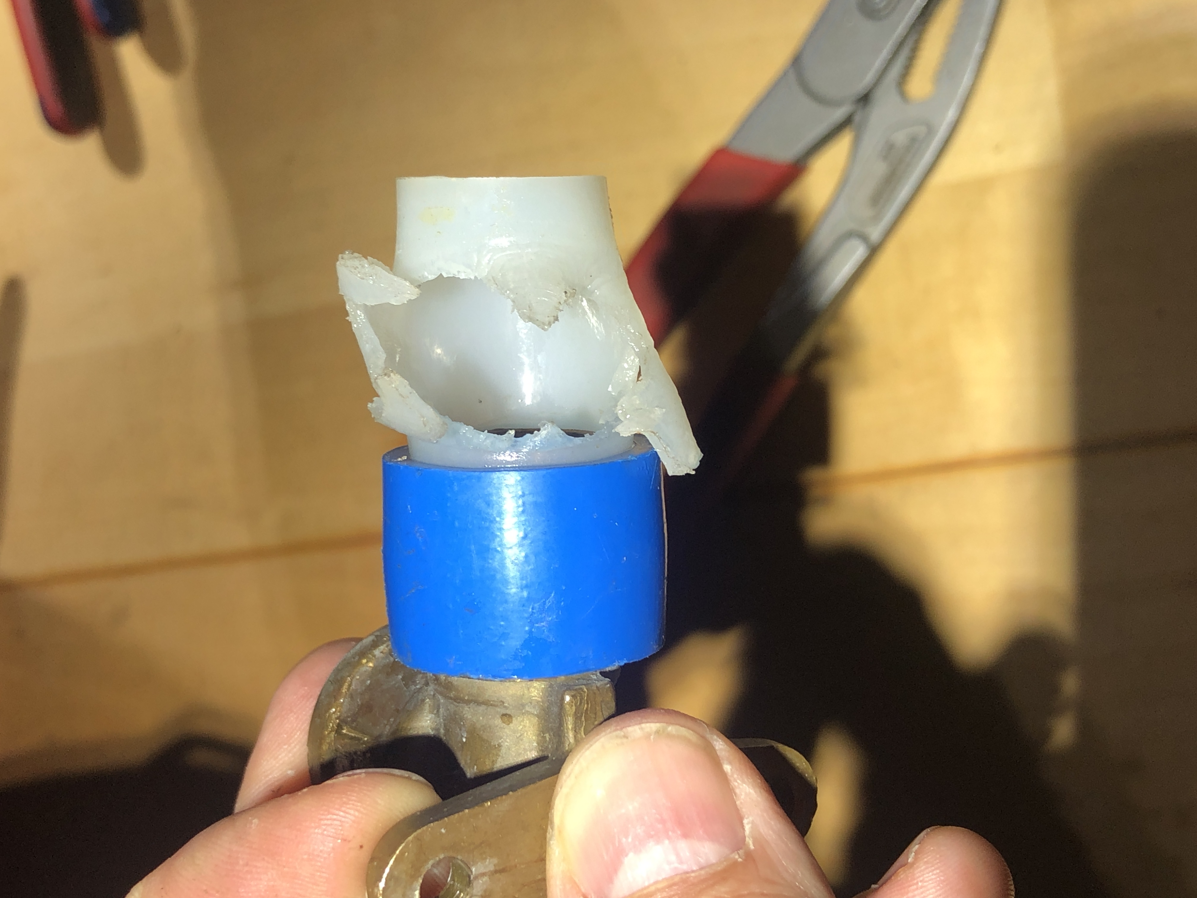

Tuled koju toas 10cm vett.
Teed ukse lahti voolab enam-vähem paari cm peale.
Lõhkenud oli 20a vana wirsbo külmavee toru liitmiku kõrvalt.
Torumees vangutas pead ja ütles, et pole sellist asja veel kohanud.
Kui täpsemalt vaadata siis tundub, et on enne mulli ajanud ja siis lõhki läinud.
Kas kegi teab kedagi, kellel veel selline jama juhtunud?

rye kirjutas: 12 Nov 2024, 23:42 ...
Üle 15 aasta tagasi jagati vist siin samas foorumis samamoodi pallina lõhkenud sama tüüpi toru pilti, mida "keegi ei ole varem näinud".
Mälu järgi toru tootja vastutust ei võtnud ja süüdistati valet paigaldust.

rye kirjutas: 12 Nov 2024, 23:42 Tuled koju toas 10cm vett.
Kas originaal Uponori PEX?

See oleks nagu ennem kuuma saanud? Ehk on keegi paigaldamise ajal või ennem seda kuumaõhupüssiga soojendanud seda toru ning sellega veidike üle pingutanud.

pikk88 kirjutas: 13 Nov 2024, 08:35 See oleks nagu ennem kuuma saanud? Ehk on keegi paigaldamise ajal või ennem seda kuumaõhupüssiga soojendanud seda toru ning sellega veidike üle pingutanud.
Et siis ei ole avardamistange kasutatud, vaid on lihtsalt kuumaks aetud ja "peale lükatud"?

Kes seda enam teab mis firma toru ja kuidas paigaldatud 20a tagasi.
Kuna auk oli peal pool siis tekkis mõte, et äkki on kunagi mingit keemiat saanud, kuigi koht on köögi sokli all.
Torumees arvas, et äkki hiir näris, aga aeroc maja, täiesti hiiretihe ja kaks koera ka pidevalt toas.

rye kirjutas: 13 Nov 2024, 18:10 ...
Hiir võib plasttorusse küll augu sisse närida aga vaevalt isegi mitu hiirt suudavad torule väljapoole lõhkenud "mulli" tekitada.
Tollel eelminsel jagatud pildil oli ka kena mull aga keset toru, mitte liite juures.

Välja näeb nagu oleks kuuma saanud. Sellist pilti pole veel näinud. Oma majas Wirsbo torud 30 aastat olnud, null probleemi. Kunagi sai ühe toru jupiga loomkatseid tehtud, et mis rõhul otsast ära lööb. 60 bariga ei juhtunud midagi.

Ei. Säärast paigaldamisviisi ei kujuta ettegi. Olen kuumapüssi kasutanud selleks, et toru kiiremini oma õigesse mõõtu tagasi tõmbaks ning ühendus veekindlaks muutuks. 16 toru on selles osas üsnagi uimase reageeringuga. Eriti veel siis kui paigaldamine toimub külmas ruumis. Samas on ju võimalik, et toru on lihtsalt mõne kuuma asjaga kokkupuutes olnud ning saanud oma kahjustuse kätte, kuid paigaldaja pole sellele mingil x põhjusel tähelepanu pööranud vaid on toru käiku lasknud. Tulemuseks on kakskümmend aastat hiljem toas kümme sentimeetrit vett. :hello:

Kõnelesin eile sõbraga, kelle kaudu ma omal ajal torutööde juurde jõudsin ning tema väitis, et niisuguse asja võib põhjustada UV kiirgus. Seda väidetavalt Wirsbo toru ei talu. Temal olevat Võrumaal kastmiskraanil jäänud jupp toru õue päikese kätte ning päike olevat selle 3-4 aastaga ära söönud ning toru olevat sarnaselt kollaseks muutunud. Samuti olevat ta näinud akvaariumi täitmiseks kasutatavat torustikku mille valgustamiseks kasutati UV lampi ning samuti olevat torud kollakad olnud. Kas sellel väitel ka mingit tõepõhja all on, seda ei oska ise kommenteerida. Endal on mõningad torujupid vedelenud läbipaistvast PVCst tehtud katuse all, päikese käes vähemalt 5-6 aastat kuid pole küll märkanud mingeid muutuseid toru struktuuris või värvis. Kogu selle jutu peale teen katse ära ning viskan ühe torujupi kuhugile päikese kätte mädanema. Selle postituse järgi on hea järge pidada ning saab näha kas tõesti mingi viisaastakuga toru kastutuskõlbmatuks muutub.

Kui teema algatajal on lõhkenud toru olnud seinas 20 aastat, siis 20 aastat tagasi oli ehituses veel paras anarhia ja enam ei tea keegi, kus see toru võis olla eelnevalt vedelenud. Võib ka olla, et tänapäeva torude koostise kvaliteet on muutunud paremaks.

20 aastat on see toru olnud köögi sokli all UV eest kaitstuna.
Mis temaga enne tehti ei tea keegi.
