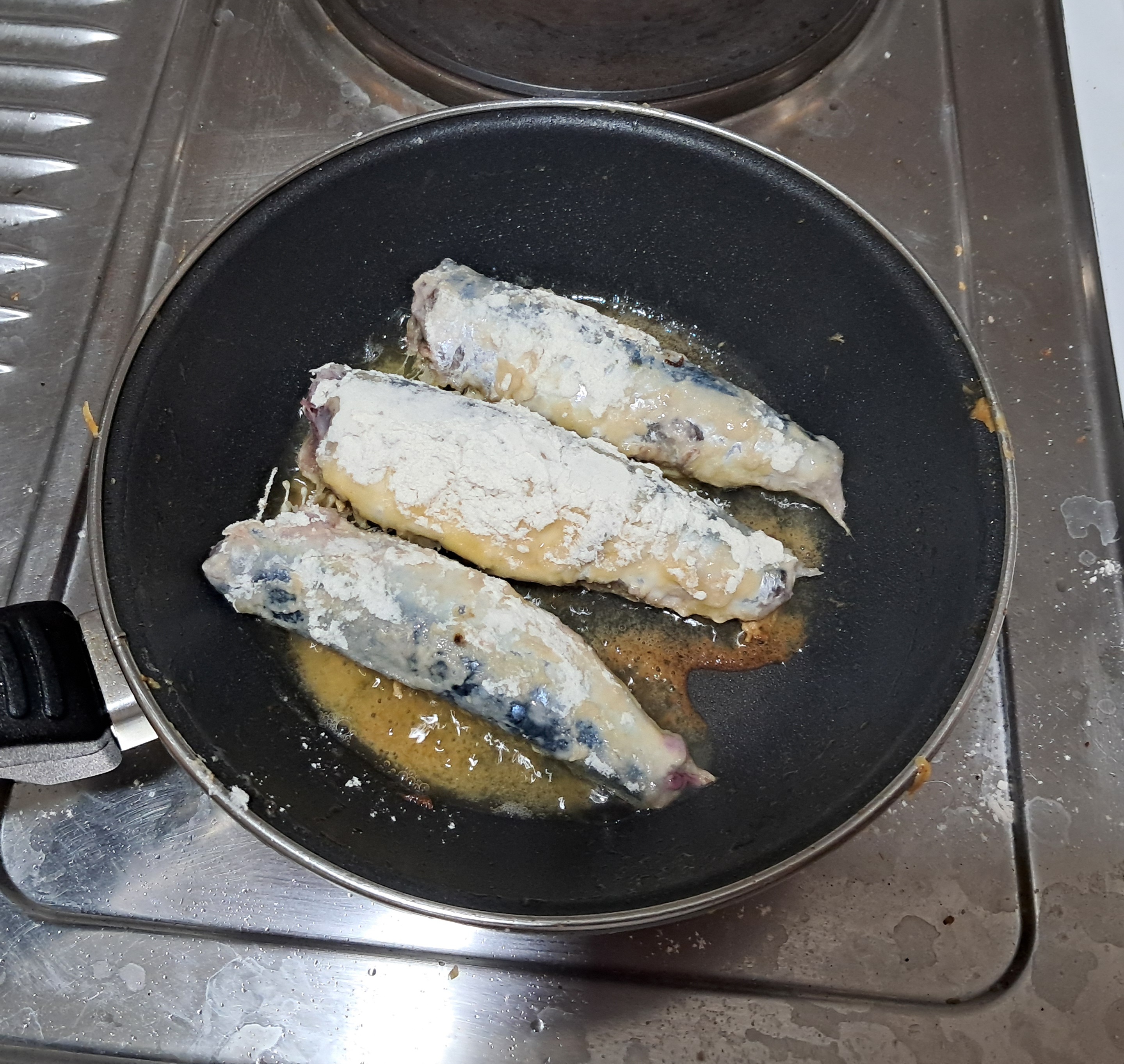

Tere. Küsin, kuidas sellisel pliidi saaks selle keeduplaadi välja vertikaalsuunas, arvestades, et see roostevaba alus on kinni "müüritud". Lahti lõhkuda ei saa, kuna rendipind, lõunamaal. Puht omaalgatuslik soov, rentnikku ei soovi sellega segada.
puerto pliit 2.jpg (57.31 KiB) Vaadatud 9037 korda
Puerto pliit.jpg (58.71 KiB) Vaadatud 9037 korda

Kas saan midagi valesti aru, aga kas need keeduplaadid altpoolt kruvidega ( mingid klambrid vms) lihtsalt kinni pole vä, kui ligi pääseb(alt) ja samas mõõdus plaadi leiad ei tohiks ju probleem olla.

Küljest ära saamine on ilmselt lihtne, kuid vaevalt et sa kuskilt täpselt samasuguse plaadi leiad. Peale läbimõõdu on oluline ka kontaktide arv ja see kuidas juhtmed nende külge ühendatud on. Kui sa midagi valesti ühendad, siis võib sealt igasuguseid heli- ja valguseffekte tulla.
Täpselt õige plaadi puhul ei tohiks selle vahetamine küll eriti keeruline olla.

Seda arvan isegi, et küllap alt klambrid.

netmaster kirjutas: 12 Okt 2024, 13:07 Küljest ära saamine on ilmselt lihtne, kuid vaevalt et sa kuskilt täpselt samasuguse plaadi leiad. Peale läbimõõdu on oluline ka kontaktide arv ja see kuidas juhtmed nende külge ühendatud on. Kui sa midagi valesti ühendad, siis võib sealt igasuguseid heli- ja valguseffekte tulla.
Ei küsinud ma heliefektide kohta, vaid kuidas saaks selle plaadi sealt välja Juhata, kui see ei ole sulle keeruline, ilmselt lihtne.

Pilti vaadates, teeksin pliidipoolse kapiukse lahti ja vaataksin, mis 'karul kõhus'. Sealt teeks järeldused, kuidas küljest käib. Kas saaks pilti kapist seest, pliidist altpoolt?

Ma pakun, et karu kõhus on külmkapp....?

Mul on kuri kahtlus, et eelpostitanul on õigus.

Ma pigem ikkagi tülitaks üürileandjat ja laseks temal korda teha. Pärast kui midagi ära lõhud on jama rohkem kui vaja.

Tänan igasugu eelduste ja teemaväliste soovituste eest. Aga mina küsisin muud. Kui konkreetset abi ei ole pakkuda, pole neist kirjakohtadest abi.

Kahtlustan, et ilma seda pealmist roostevaba "blokki" eemaldamata ei pääse keeduplaatide kinnitustele ligi.
Kui ise teeks, siis prooviks kõigepealt "müüritise" vuugi multitooli vm asjaga tühjaks kraapida, kui on seina külge ka kruvitud, siis need lahti keerta. Kui tunda, et krempel ikka liikuma hakkab, siis alles veetorud, solk, el lahti ühendada.
Kui kapp seinast eemal, siis loodaks, et tagantpoolt on aru saada, kuidas "bloki" kinnitused lahti käivad, et saaks seda niipalju tõsta, et altpoolt keeduplaatide kinnitustele ligi pääseda.

Klassikaliselt on elektripliidi keeduplaat keskelt ühe mutriga kinnitatud.
Keera see alt lahti ja tõsta raud üles. Mis siin pikalt jahuda?

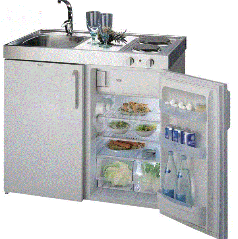

See on nn "miniköök", plaadile ei pääse alt ligi, sest seal all asub külmik. Kaldun arvama, et enne tuleb pealmine roostevaba blokk (koos keeduplaatidega) küljest ära saada, et keeduplaadi kinnitusele üldse ligi pääseks.
Kui seina küljest ei taha lahti võtta, siis peab külmiku lakke augu lõikama.
Küsimus oli ju konkreetselt keeduplaadi kättesaamises.

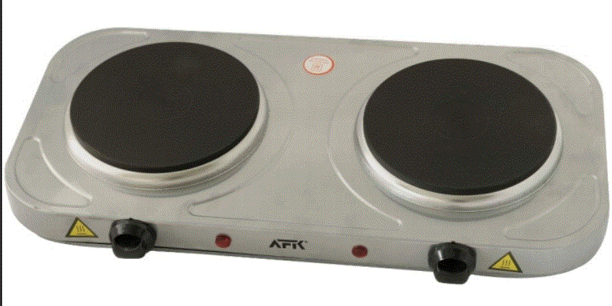

Teemaalgatajal lihtsalt näpud sügelevad ja pole seal lõunamaal midagi teha?
Kui keedupindu praktikas seetõttu napib, siis kiireim ja odavaim viis on kulutada alla 20 euri sellele:
https://www.amazon.de/-/en/KP-6185/dp/B ... 995&sr=8-6
Maksab vähem kui teemaalgataja töötund, mille ta niikuinii siin netis on ära raisanud..

No nii, tuli ära! Kuna külmik ka ei tööta :), siis ma nüüd otsingi kuidas see auk saab tehtud ja kust vanavarast uue plaadi saan. Usun ka võimalusse, et see plaat ise veel töötab, kui õiged voolud õigesse ühendusse saab. Või jääb siiski nii, et tarvitan lisapliiti, mis täitsa olemas, aga tööpinnaga suht napib. Kanaaria stardiinid sain uhkesti praetud.

See projekt jääb hetkel siiski teostuseta.

Kui miski eelsoovitatu ei sobi, siis anna plaadile relakat. Ligine pealtpoolt ja lõika "viisakalt" puruks. Saad otsad kätte, mida saad kontrollida. Siis leia asendusplaat, ei pea olema selle komplekti oma ja arenda see augu peale. Järgmine võimalik lahendus oleks kogu selle poissmehe köögi väljavahetus. Kui külmik ka enam ei tööta, siis ehk alustaksidki sellega.

Tavalugeja kirjutas: 12 Okt 2024, 12:31 Lahti lõhkuda ei saa, kuna rendipind, lõunamaal. Puht omaalgatuslik soov, rentnikku ei soovi sellega segada.
Üleüldse: kas sinu rentnik lõhkus pliidi ja sina oled omanik?

Lihtsalt toredas apertmendis on see kunagine miniköök ja omanik on sinna peale lahtiselt "installinud" kahe plaadiga elektripliidi. Mõtlesin, et püüan omale tegevust leida, aga ju jääb. Tegelikult saame selle ühe plaadiga tehtud ja külmkapp on uhke suur olemas. Eks ma sain ise ka aru, et ilma lõhkumata ei saa, aga küsisin, äkki keegi ikka teab, oskab rohkem.

Mõõda lõhutav mittetöötav plaat ja ürita tellida vastava mõõduline küttekeha. Kui sellega oled ühele poole saanud saad vana relakaga ära lõigata ja uue asemele kleepida kolde silikooniga kui ilma logisema jääb. Elektriliselt ühendad maksimaalse võimaliku.
Olen kunagi spiraalse küttekeha (mida saada polnud) asemele plaadi pannud. Tuli relakaga isegi keedu plaadi jaoks ava ka suuremaks lihvida. Lülitusastmetest jäi järele 2. Täisvõimsus ja miskit vahepealset. Tänasel päeval ei viitsiks . Tol korral oli vajalik kuna väisesse korteri kööki sai kahe augu ja praeahjuga pliit mööblisse "integreeritud" .

Tavalugeja kirjutas: 13 Okt 2024, 21:05 Lihtsalt toredas apertmendis on see kunagine miniköök ja omanik on sinna peale lahtiselt "installinud" kahe plaadiga elektripliidi.
Vaadates neid pilte siis ei ütleks, et keegi on sinna midagi ''lahtiselt'' vaba voliga peale installinud - üsna tehasetoode näeb välja, nupud küljepeal ja all külmik. :scratch:

See on jah tehase komplekt, sarnane näiteks Whirlpool mini kitchen Art 315 L.
Aga võib-olla Tavalugeja pidas silmas, et kuna originaalil enam tagumine plaat ei toimi, siis väljarentija oli sinna peale asenduseks lahtiselt visanud mingi eraldiseisva 2-auguga el pliidi?

Neid minikööke in miljon erinevat, kuid osadel pääseb nii ligi, kui külmkapi "kapist" välja võtad, siis on ligipääs altpoolt
