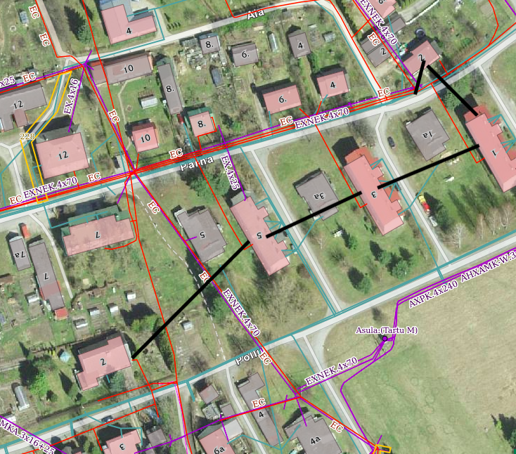

Kas keegi oskab õelda, mis juhtmed/kaablid jooksevad majade vahelt (tundub pigem peenem, jookseb nii majade kui kortermajade vahelt). Enamvähem katuse ääre juurest tuleb välja.
Jälitasin kaablit Põllu 2 majani - seal läks kaabel yhelt poolt maja seina sisse aga teiselt poolt välja ei tulnud. Pärna 2 maja juures läheb juhe edasi elektriposti otsa ja seal enam aru ei saa kas jätkub voi lõppeb.
Maa- ameti kaardi peal seda kirjas ei ole.
Must joon tähistab tundmatut kaablit / juhet
Kas tegu võib olla telefoniliinidega? Enefit, Elektrilevi, Telia neid omaks ei tunnista. Isegi vallavalitsusest õeldi, et nendel sellist infot ei ole

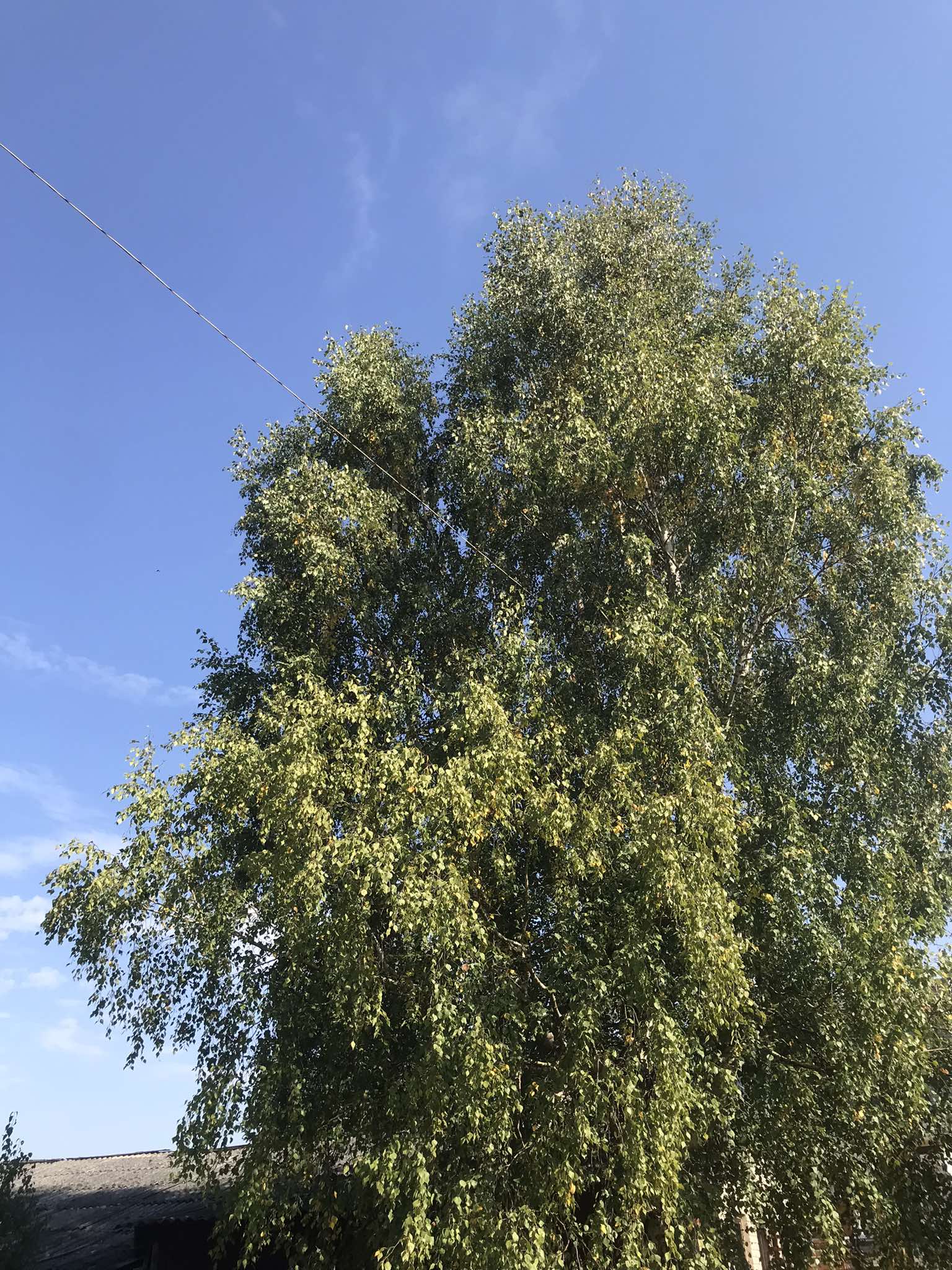

Milline see kaabel välja näeb - värvus, läbimõõt, kas mingeid tähiseid kaabli väliskestal on? Tee foto sellest kaablist.

Kuna need lähevad päris kõrgelt siis lähedalt vaadata ei saa, aga tundub umbes 1cm läbimooduga valge/hall juhe mille ümber om põimunud väiksema läbimööduga must kaabel.

Otseselt ette ei jäägi, aga osa kaablist jookseb täpselt kase okste vahelt läbi nii et juba väiksemagi tuulega lehvib see juhe seal korralikult. Tahaks pigem teada, kas see võib mingit ohtu kujutada ja kes seda "liini" hooldama peaks
