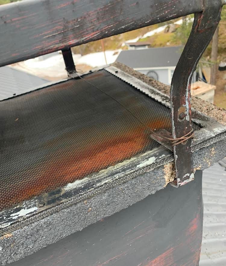

Selle kattevõrgu all on 5 poolekivi lõõri. 4 on niisama õhuaugud, ühest peaks suits tulema. Kas sellest midagi head saab tõmbega juhtuda?

Kas siis leiduks kedagi, kes hindaks paari sõnaga sellist korstnavärki

Kui korsten on piisava kõrgusega, siis see võrk tõmmet päris kinni vist ei pane. Miks see seal on? Sädemepüüdja on vajalik ainult rookatuse korral.

Mul enamasti piirdub kokkupuude korstnatega 6 korstna aastas 1 ... 2 x harjaga läbilastmises ja 5 aasta tagant "päris" korstnapühkija "nuumamises". Mõni aeg tagasi oli vaja ka ühele sädemepüüdja tekitada. Üldlevinud reeglite järgi on võrgu silma mõõdud vahemikus 9 mm kuni 12 mm, keegi leidis ka Eesti regulatsiooni, siin 10 mm. Mida peenem silm, seda efektiivsem "sädeme" püüdmise osas aga seda sagedamini ka vaja puhastada, olenab ka kasutamise intensiivsusest. "Säde" ei ole muidugi selline tavamõistes säde, mis nt relaka alt lendab, vaid pigem hõõguvad "lebrad", mida suuremad, seda tõenäolisem, et võivad veel peale maandumist edasi hõõguda. Need püüabki võrk kinni ja lõpuks ummistavad võrgu ära, et on vaja puhastada. Kottpimedas on hästi näha, eriti nt saunakerisega, viskad värsked halud alla ja korstnast hakkab sädemeid tulema.Tavalugeja kirjutas: 04 Sept 2024, 19:09 Kas siis leiduks kedagi, kes hindaks paari sõnaga sellist korstnavärki![]()
See võrk pildil aga on ilmselgelt liiga tihe ja pole ka roostevaba.

Väidetavalt oli see võrk linnupeletamiseks, aga nüüdseks on utiliseeritud. Selle tulemusel tekkis korstnasse tõmme, mis paneb tööle pliidi.
