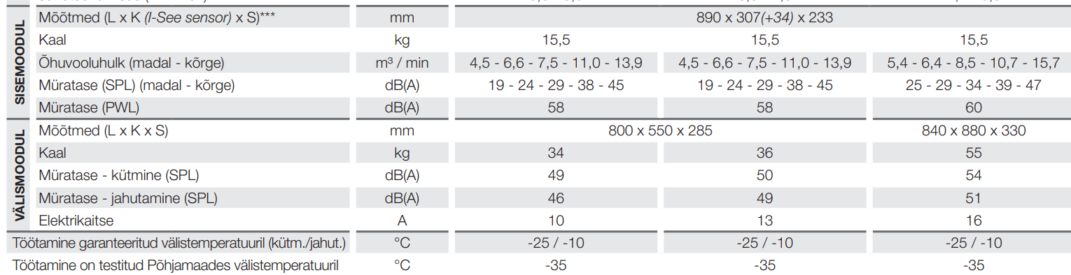

Kui vaadata kasvõi siin toodud (disaini tõttu ülehinnatud) Mitsu Kirgaminet:elektron kirjutas: 14 Sept 2024, 09:01Muudab seda, et suurem ventilaator puhub 100m3 õhku sama ajaühiku jooksul madalamate pööretega kui väiksem ventilaator, olles seetõttu ka vaiksem (mis oli minu arvates üks teemaalgataja küsimustest).ping kirjutas: 13 Sept 2024, 19:17
Pumba suurus ei muuda tõsiasja, et kui vajaliku energiakoguse põrandani kandmiseks on vaja lae alt põrandale puhuda 100m3 soojemat õhku, siis see õhukogus on vaja liigutada olenemata ventilaatori suurusest.
https://kodukliima.ee/tooted/mitsubishi ... oojuspump/
Ja vaadates selle seadme tehnilisi andmeid:
https://kodukliima.ee/wp-content/upload ... kliima.pdf
Siis näeme võrreledes mõõtmeid ja õhuhulkasid, et võimsama mudeli siseosa on sama seadme kaalu juures ainult 34mm kõrgem ja seega ei ole tavaliste kliimaseadmete siseosade ventilaatorite mõõtudes olulisi erinevusi.
Võimsama seadme ventilaator töötab suuremate pööretega, liigutades suuremat õhukogust ja tekitab töötades kordades suuremat müra.
(6dB erinevus - 2 korda suurem helitugevus) Kui nüüd tahta, et lae alt peab puhuma sooja õhu põrandale, siis õhuhulgad on suurusjärgus 600m3/h.
Nii et numbrid ei näita, et suurema võimsusega Õ/Õ seade saaks vaiksemalt töötada ja see paistab olema seadmemüüjate eksitav reklaamitekst.
