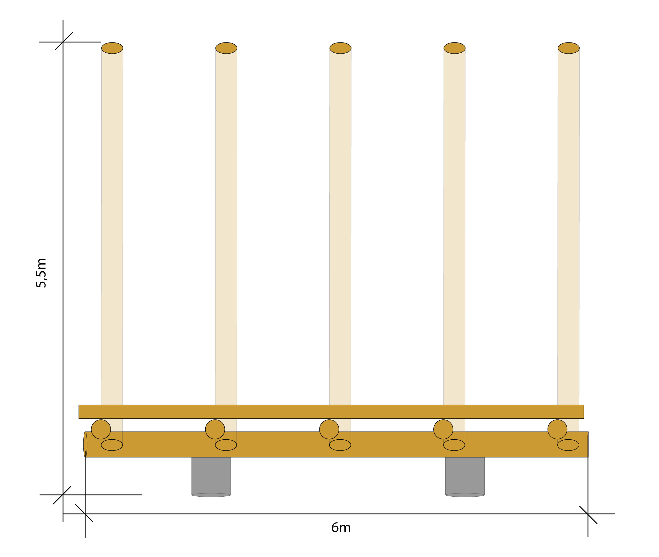

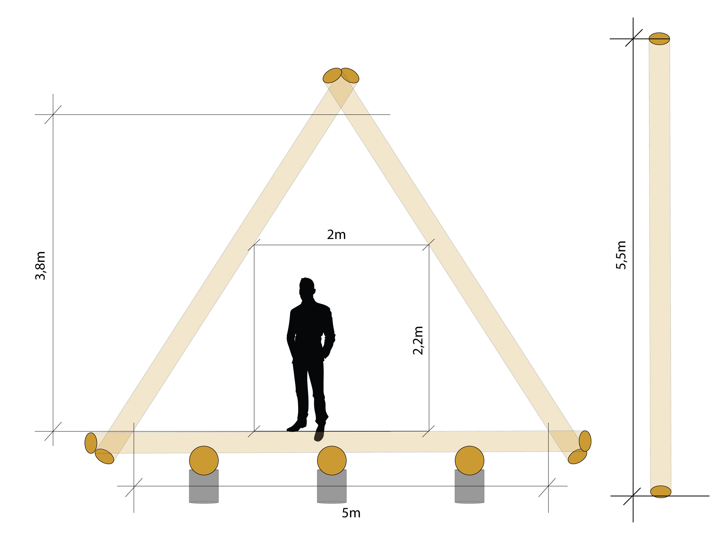

Panen mõõtudega pildid. Üldplaneering lubab kuni 5m kõrge hoone ehitada. Maja tuleks paksu metsa sisse keset minu oma maad. Lähim majapidamine poole kilomeetri kaugusel. Vast ei ole hullu kui üldplaneeringuga veidi vastuollu lähen. Tegemist ei ole tiheasustatud alaga.

Suurt ei oska sõna võtta, kuid 1 on kindel: palgid kahanevad laiust pidi kuni 10%, st igatsugu poldid/tõmbid on poole aasta pärast täiesti ligadi-logadi ja püstpalkide vahel horisontaalsed kahanevad kokku ning vahed vahel.
Palgi koorimata jätmine on nii loll jutt, mis näitab, et sa pole üraskite ja sikkudega puitu kunagi lähedalt näinudki.
20-30 cm palgid tähendab, et ilma kraanata sa ei tee midagi.
Lillelaps?
Kogu selle n..i asemel on 10x lihtsam liimida soovitud kogus Aeroci plokke kokku ja loopida oma metsast mingi katuselaadne moodustis peale.

kunn24 kirjutas: 14 Aug 2024, 14:16 Suurt ei oska sõna võtta, kuid 1 on kindel: palgid kahanevad laiust pidi kuni 10%, st igatsugu poldid/tõmbid on poole aasta pärast täiesti ligadi-logadi ja püstpalkide vahel horisontaalsed kahanevad kokku ning vahed vahel.
Lillelaps?
Palgiks on mänd - seda söövad vähesed. Koor tuleb ilusti maha kui lasta kokkulaotud konstruktsioonil rahulikult aastake seista. Igasuguste kuivamisega kokku tõmbumiste vastu ongi hea kui võtmekohtades on kasutatud keermelatte, mida saab siis aeg ajalt pingutamas käia. Kolmnurgad on plaanis üles ajada talguliste abil (üks palk kaalub u 200kg, otsad on seotud alumise tugipalgi külge ja toetuvad sellele).
