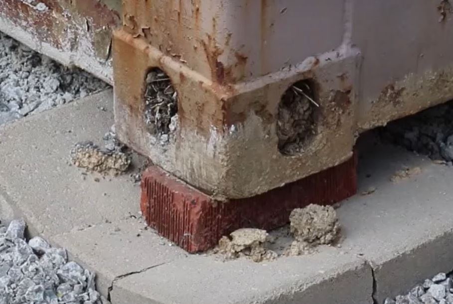

Kas oled konteinerite müüjate kohta taustauuringut teinud ja soostuksid seda siinkohal jagama?
Üldiselt soovitatakse konteiner maast lahti tõsta, nelja nurga alla plokid, kuigi ka teisiti tehakse.
Vt nt https://www.youtube.com/watch?v=zMd5Fftl1Os&t=345s
Peab vaatama, et alusega nii ei läheks:

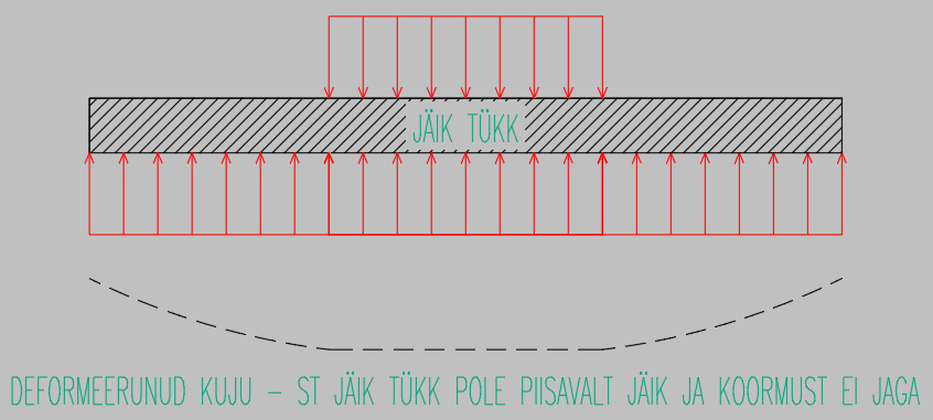

Re: Konteineritest kombineeritud kõrvalhoone vundament/alus
Peab vaatama, et alusega nii ei läheks...
See on see, millest oli juttu "jäiga tükina"
"Jäik tükk" ei purune mitte survele vaid paindele - sest ei oma vastavat tugevust
A23 kirjutas: 02 Sept 2024, 09:08
EH.INS. kirjutas: 02 Sept 2024, 08:57
Ei ole, "jäiga tükina" oli mõeldud C24 juppi või metallplaati. Ja surve ülekandjana FIBO, mis oluliselt paksem kui too plaat pildil.
Teises teemas juba kirjutasin, et kui ei tea millest räägid siis parem ära räägi
Pole vahet mis materjalist on "jäik tükk" - purunemine toimub paindele ja niipea kui paindepinged ületavad kandevõime pole enam tegemist "jäiga tükiga"
Ja just seepärast, et füüsika pole erinev ma räägingi "jäigast tükist" jutumärkides...
Koormust saab jaotada vaid "asi" millel on piisav jäikus
Vbl aitab see
Jäiga tüki "ristlõige" tuleb leida "deformeerunud osa" paindemomendi alusel
So paindemoment tuleb leida "asja" toetuspinnast välja jääva "koormusjaotusplaadi" konsooli paindemomendi järgi

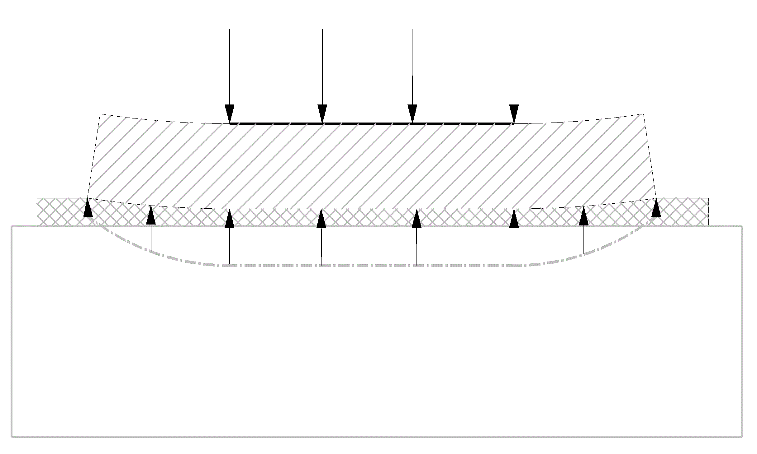

Loe mida ma 28 Aug 2024, 22:05 kirjutasin.
Ja kui toimubki servades minimaalne läbipaine, siis mõtle, milleks on Shore D 60 elastne vahetükk, pildil ristviirutusega.
Ok - selgitame lahti - nt neopreeni mõõtühikuga SHORE 60 kasutatakse nt RB posti / RB tala liite vahel
Mitte koormuse jagamiseks ja mitte "läbipainde kompenseerimiseks" (mida iganes see tähendab) vaid selleks, et tala töötaks vastavalt arvutusskeemile - post / tala liigendühendusena - et võimaldada tala pööre toel

EH.INS. kirjutas: 02 Sept 2024, 18:59 Ok - selgitame lahti - nt neopreeni mõõtühikuga SHORE 60 kasutatakse nt RB posti / RB tala liite vahel
Natuke hakkab juba looma, varem teadsid elastsete materjalidena vaid neid, mis koormust ei kanna.
Vihjeks veel niipalju, et Shorel on mitu skaalat, uuri seda.
(Tööalaselt ise puutun põhiliselt kokku A-skaalal neopreeniga)
Mida perset siin looma hakkab???
Sinna võid pista ka SHORE jäiga tüki koormuse jaotajana...
Veelkord - kui ei tea millest räägid ära parem räägi
Tee omale kõigepealt selgeks Shore erinevad skaalad ja siis räägi edasi.
