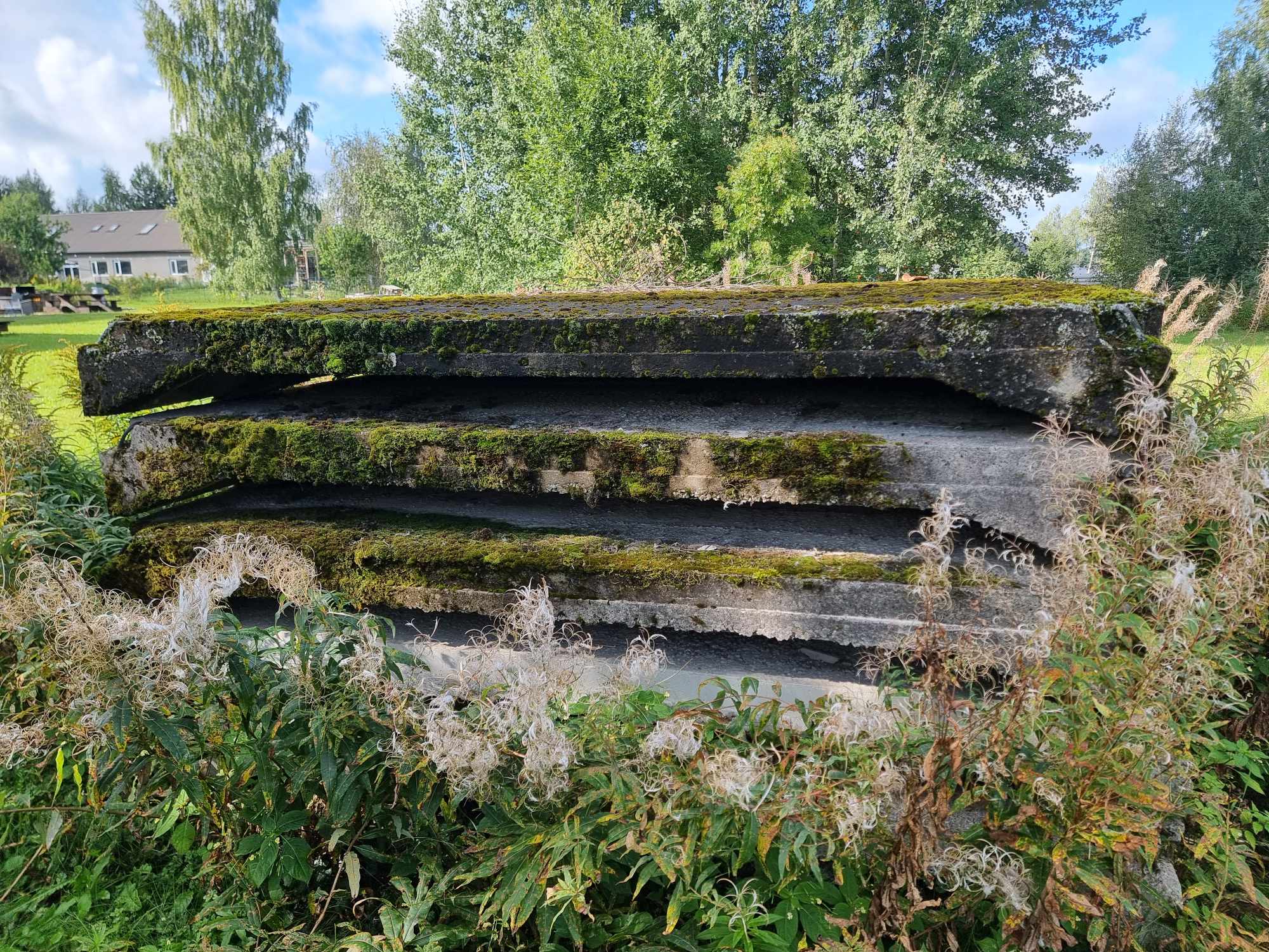

Kas keegi oskab öelda palju sellised paneelid kaaluda võiksid?
6m pikad, 3m laiad, servad 30cm paksud, keskelt 15cm ja 8cm "talade vahelt"
Seisnud 20+aastat õues, ilmselt laepaneelina pole neid mõistlik enam kasutada?
Tänud ette

Plaaniks neid kasutada hoiustamis ruumi põrandana, kus hoida kergemaid asju nt kerghaagis, murutraktor jms.
Üritasin netist nende kaalu otsida kuid head infot ei leidnud, vaja oleks teada millega neid liigutada jõuaks

Need on ribipaneelid - so siin on ribid ja ribide vaheline õhuke plaat - kannavad sisuliselt ribid
Plaadi peal on puntkoormused / kohtkoormused sisuliselt lubamatud
Enamasti kasutusel katuslagedes
Kui kusagil ka vahelagedes, siis kindlasti mitte punkkoormustele plaadil või täiendava valuga paneeli peal
Kaalud on olemas nõukaaegsetes kataloogides (pole käepärast)
Kui muidu ei saa siis hakka arvutama - võtad ribide ristlõiked / nende vahelise plaadi ristlõiked ja muudkui arvutad
Mahukaaluks võtad 2500 kg/m3
